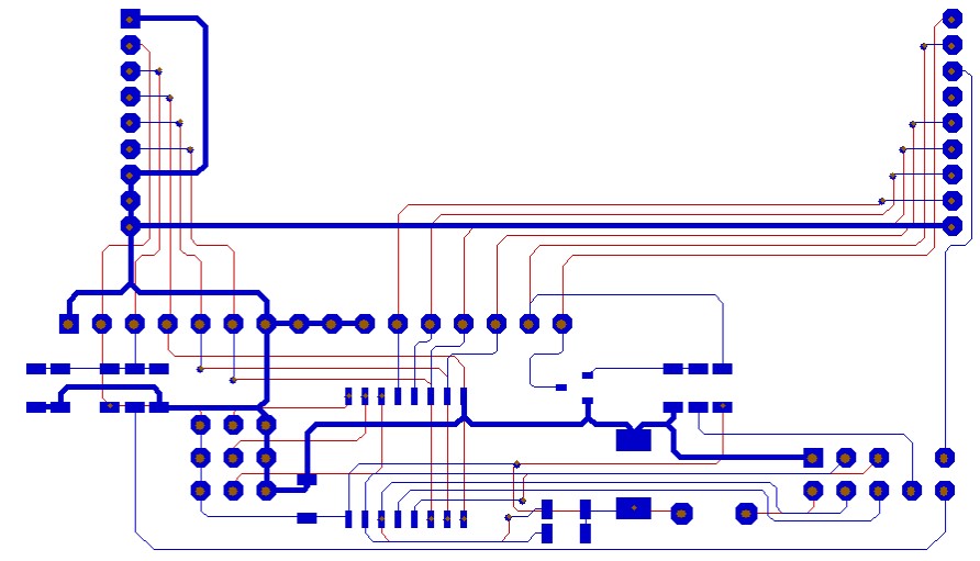

Hi!
Ich habe mir das HowTo angesehen, einige Sachen wurden darin
angesprochen, leider läuft es ab dem Punkt 3 wo man selber die Bauteile
anordnen soll nicht mehr weiter. :-(
Also im Prinzip trift das was dort gesagt wird auch für Target zu.
Ich habe mal mein erstes handgeroutetes Layout angehangen, ist 2 Lagen
da ich nicht mit Brücken arbeiten wollte.
Die Platine werd ich nicht machen lassen, ich habe sie erstellt um zu
lernen.
Bauteile sind SMD, die großen Augen sind für Stiftleisten vorgesehen.
Ich hoffe es kann man sich antun, ich habe noch nicht soviel Erfahrung
aber schon genug auf Lochraster und mit Lackstift gemalten Platinen
gemacht. Nur da spielten die Leitungsdicken nicht so die Rolle so fein
kann man da ja nicht arbeiten. ;-)
Die dünnen sind 0,3mm und die eine dicke ist meine MASSE, 0,5mm.
Was mich noch interessiert, macht eine Massefläche Sinn? Also sollte man
die generieren oder eher nicht?
Gruß Tobi...
von Michael G. (linuxgeek) Benutzerseite
Hi Tobi,
sieht doch schonmal garnicht so schlecht aus, aber die Leiterbahnen sind
unnoetig duenn fuer das Layout und man haette die Bauteile sicher um
einiges platzsparender Anordnen koennen. Ein allgemeingueltiges Tutorial
gibt es leider wirklich nicht, aber ein paar Grundregeln schon. Eines
davon ist z.B. der 45-Grad-Winkel...
lg,
Michael

von pcbfreak (Gast)
Hallo Tobi Tob,
Finde ich auch schon mal nicht schlecht.
Wenn du die Leitungen mit den Via`s auf die andere Seite(Rechts/Links)
der Sil`s (Single in Line)verlegst,sparste dir die Durchkontaktierungen.
Leiterbahnbreite der Signaleleitungen könnten ,wie hier schon erwähnt
wurde,etwas breiter sein, ca.0,5-1mm. Power/GND 1,5-2mm.
Deine SMD könnten etwas zu dicht beieinander sein.Das siehste am besten
beim Löten am Prototyp.Halbe Padbreite als Zwischenraum sollte günstiger
sein.Eine einseitige Platine ist einfacher anzufertigen und daher auch
anzustreben.Brücken kann man durch Silberdraht 0.6,oder Drahtabschnitten
von bedrahteten Bauelementen(Widerstände,Elko`s)oder 0 Ohm-Widerstände
realisiert werden,solange es nicht so viele sind.
Ich habe ein nettes Trainingsvideo gefunden unter:
http://www.altium.com/Community/TRAININGcenter/TrainingVideos/
das um Welten besser als das über Eagle ist(soll keine Eagleabwertung
sein)
Kannst dir ja mal reinziehen.
Gruß Martin

von Karl H. (kbuchegg)
TobiTob wrote:
> Vielen Dank für Eure Antworten!
> Das mit den Signalen ist schon vorgegeben, die Leisten haben eine
> vorgegebene Belegung, da kann ich nichts ändern.
> Ich habe mir das Layout nun noch einmal angesehen, 3
> Durchkontaktierungen habe ich sparen können, ok.
Welche?
Die Dukos an der rechten senkrechten Steckerleiste kannst du alle
wegkriegen, wenn du nicht von 'innen' sondern von 'aussen' an
die Steckerleiste ranfährst.

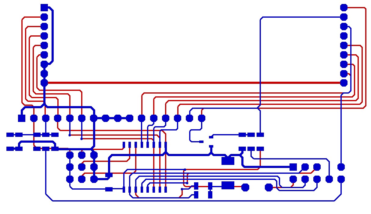

von TobiTob (Gast)
@kbuchegg
vielen Dank für den Anstoß...
Im Anhang mal die neue Version, sieht doch schon anders aus. :-D
Ich denke schon das man Euch auch zeigen soll das man es ernst meint und
die Tips auch anwendet. Ich habe dabei gelernt das ich eben bei einer
kompletten Überkreuzung dann eben mal die andere Seite anzufahren habe.
Super! Habe ich so noch nicht gesehen.
Noch sind es noch 15 DK's 9 weniger als vorher.
Ok, eines steht auf jeden Fall fest, man sollte sich immer einen 2.
suchen der nochmal ein Blick auf das Layout wirft.
Für jeden weiteren Tip zum Thema bedanke ich mich schon im voraus.
MfG Tobi, der den "Layouterführerschein" machen möchte. ;-)
Hmm.
Ich hab da noch ein Verständnisproblem:
Die rechteckigen Pads verleiten mich zu der Annahme, dass da
wohl SMD Bauteile draufkommen, also keine Bohrung.
Jetzt ist mir aber nicht wirklich klar, wie du eine rote
Leitung von einem blauen Pad wegfahren lassen willst. Da
es keine Bohrung gibt, gibt es auch keine DuKo.
von TobiTob (Gast)
Hmm, hab ich wohl die Bohrungen ausgeblendet,
nun sieht man es besser, die hellgrünen sind Bohrungen/Dokus.
von The Scientist (Gast)
das Problem was Karl Heinz meint ist aber, dass du in die SMD-Pads keine
Durchkontaktierungen setzen darfst. Das ist z.B. bei dem IC unten mitte
der Fall. Dort musst du erst auf dem geleichen Layer wie das Bauteil
eine Leiterbahn legen und dann neben dem SMD-Pad auf das andere Layer
wechseln.
mfg The Scientist

von ... (Gast)
wenn Du die rote Leitung ganz unten (Pin3 vom SMD Chip) auf die andere
Seite legst (sprich blau machst :) fallen die nächsten zwei Dokus weg.
Eventuell dazu den Chip etwas nach oben verschieben oder die anderen
Leitungen halt etwas nach unten.
Da Du die Leiterzüge an den Pins 6,7,8 eh erst ein Stück auf der blauen
Seite routen mußt (siehe "The Scientist") kannst Du bei der Gelegenheit
auch gleich die Reihenfolge vertauschen und sparst die nächsten zwei
Dokus.
Auch die Doku in dem großen rechteckigen Pad weiter rechts ist wohl
überflüssig, verbinde das doch direkt auf der blauen Ebene mit dem
rechts daneben liegenden runden Pad.

DK`s von Pads(von bedrahteten Bauteilen) kann man gut zum Swapen
(wechsel von roten zu blauem Layer) und umgekehrt,bei der
Leitungverlegung nutzen.
Können also aus der Zählung rausgenommen werden.Ein paar Via`s(Dk)
kannste noch durch umverlegung rausschmeißen.Mußte eben ausprobieren.
Noch ein Tip:Mach unbedingt auf dem Layer der Bestückungsseite einen
Text
aus eindeutig unsymetrischen Zeichen.z.B. BS (Bestückungsseite)
und auf der Lötseite z.B. LS (Lötseite) in Spiegelschrift.
Wenn du eine Platine selbst ätzen willst wirst du das dann zu schätzen
wissen.
Und gönne deiner Leiterplatte Konturlinien für den Leiterplattenrand.
Gruß Martin
von Stefan S. (Gast)
Hi nochmal,
Bohrungen in SMD-Pads sind tatsächlich schwierig. Wenn du die
Leiterplatte herstellen lassen und manuell bestücken willst, dann sind
sie machbar. Wenn du die Leiterplatte selbst herstellen willst, dann
musst du kleine Drähtchen in die Löcher löten. Das behindert dich
nachher mit deinen SMD-Beinchen.
Wenn du die Platte automatisch bestücken willst oder zumindest mit einer
Lötpastenmaske per Reflow löten willst, dann saugen die Löcher sich mit
deinem Lot voll und am Pad bleibt nix übrig. Wenn Du manuell bestückst,
schiebst du dann halt Lot nach, bis das Loch voll ist und das Beinchen
gelötet ist.
Schöner und übersichtlicher ist es daher allemal, wenn du neben den
SMD-Pads erst mal die Lage wechselst und dann zum Pad in seiner Lage
läufst.
