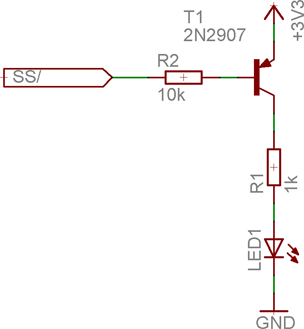

Nun wolle ich fragen, ob es einfach möglich ist eine zusätzliche LED
irgendwie anzubrungen, die den Datendurchsatz erkenntlichen machen soll,
so wie bei der HDD-LED am PC.
Wäre das ohne großen Aufwand möglich?
Vielen Dank
Oli

hallo modder,
led in die slave-select leitung. natürlich mit einem treiber-transistor.
                    ^   3V3
          ___       |
SS/  O---|___|----|<    2N2907 oder ähnlich. auf alle fälle pnp
          47k       |
                   | |  1k
                    o----|>|----O GND
                         led
wenn es noch mehr blinken soll, leg die schaltung an den miso oder mosi,
oder ver-oder-e beide.
ach ja, nur zur sicherheit: mit ner blauen led wirst du dich ein
bisschen schwer tun. ich überlass es dir selbst, rauszufinden, warum ^^

die sd-kart wird über den spi bus angebunden. das ist spi:
http://de.wikipedia.org/wiki/Serial_Peripheral_Interface#Eigenschaften
jedes mal, wenn sich was auf der sd-karte tut, wird also die ss-leitung
low gezogen. und genau dann schalter der transistor durch, dann fließt
strom durch die led und sie leuchtet.
oder kannst du die nur die ascii grafik nicht deuten?

so

potentialdifferenz = spannung. ein potential ergibt erst mit einem bezug
eine spannung.
der SS ist idle high. das heißt, wenn sich nix tut, is der auf 3V3
(gegen GND). wenn jetz irgendwas auf die SD-karte zugreift, muss der SS
auf gnd gezogen werden. dabei schaltet dann auch der transistor durch,
weil er eine negative basis-emitter-spannung über den basistransistor
anliegen hat. und deine led leuchtet.
von Michael H* (Gast)
beim zugriff ist die SS leitung dauer low. und während der zeit hast
halt verschiedene bit-zustände (1 und 0, high oder low) auf den miso-
und mosi-leitungen.
wenn dir das blinken an der SS-leitung zu langsam is, kannst du die
miso- oder mosi-leitung ausprobiern. das sollte schneller blinken. würde
aber empfehlen, erst die SS leitung zu probiern.
das mit dem ver-order-n lassen wir lieber
von Oli M. (b52)
hey,
der hack hat wunderbar geklappt, ein treiber will nicht ganz aber es
gibt zum glück ja 2 andere die funktionieren
da ich die sd karte über die leds des router angeschlossen habe, die man
steuern kann, seh ich momentan halt wie es blinkt :D
das mit ss stimmt, da leuchtet die led pausenlos wenn irgend ein zugriff
stattfindet, die mosi miso flackern, so wie ich das von der hdd lampe
kenne,
kann man die zwei irgendwie kombinieren?
ich denke mal du hast das ver-order-n damit gemeint?
wie geht das?
vielen dank soweit
oli

http://de.wikipedia.org/wiki/Logikgatter
da suchst du dir ein gatter aus, das deine led so blinken lässt, wies
dir passt. die eingänge der gatter schaltest du über vorwiderstände von
10k an die spi-leitungen. den ausgang vom gatter schaltest du an den
basisvorwiderstand.
http://www.lrz-muenchen.de/~elab/gde/pdf/TTL.pdf
hier findest du dann bauteilnamen zu den gattern.
von Oli M. (b52)
ok,
ich würde es dann wiefolgt machen:
nen or-gatter nehmen, da die miso und mosi leitung dran, den ausgang an
nen transistor der durchschaltet wie bei deiner skizze und die led zum
leuchten bringt
was meinst du?
grüße
oli
ausprobiern. ich hätte nix einzuwenden.

von Chris (Gast)
Du brauchst ein OR Gattern, OR zu deutsch ODER. Damit war das ver-oder-n
gemeint ;) Ein zweifach ODER Gatter reicht hier ja schon, d.h. wenn MISO
oder MOSI aktiv sind ist der Ausgang HIGH, Eingang 1 oder Eingang 2 halt
Den Baustein kannste ja jetzt finden .. :)
von Lötlackl (Gast)
moin,
>>und wieso würde das mit ner blauen led nich gehn?
Zieh' Dir doch mal 'n Datenblatt einer blauen LED und schaue nach, wie
hoch dessen Flußspannung beträgt. Vielleicht klingelt's ja dann...
