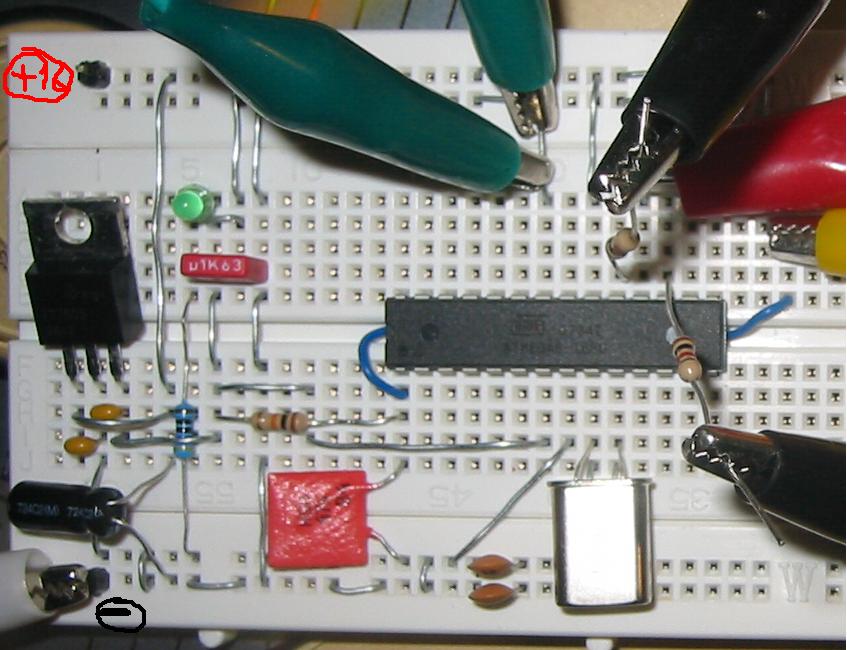

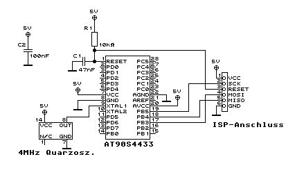

Moin,
wie warm sollte so ein µC werden? wenn ich an meinen die 5V auf beiden
seiten (wie im bild) anschließe, wird er insbesondere in der mitte so
heiß, dann man den finger sofort wieder zurückzieht.
kann das ein zeichen für nen defekten µc sein?

Wenn er wirklich so angeschlossen ist wie oben gezeigt, dann wird er
vorher schon defekt gewesen sein.
Unmerklich.
Dann ist was faul. verpolt?
Ja.

von Johannes F. (toaster)
Hmm, also verpolt ist es nicht.
Ich hab nochmal ein foto der schaltung beigefügt - es handelt sich um
meine
erste...
Soweit ich weiß wird noch ein internes clocksignal im µc genutzt, da ich
noch keine fuse-bits gesetzt habe. Daher weiß ich den momentanen takt
nicht. extern liegen aber 4 mhz an.
Die ungenutzten i/o-ports (alle) sind auch in der tat offen.
Neben dem problem mit der Temperatur ist mein Hauptproblem auch, dass
der AtMega8 weder mit yaap noch mit ponyprog erkannt wird.
verbunden ist das ganze über 5 adern direkt mit dem druckerport, wobei
sck und mosi einen 1 kohm dazwischen haben.
von Karl H. (kbuchegg)
Sind auf deinem Steckbrett die Querschienen (auf denen du die
Versorgungsspannung hast) tatsächlich alle 5 Löcher unterbrochen?
Geh nicht davon aus, nur weil da die optische Reihe unterbrochen
ist, dass deshalb auch der Kontakt unterbrochen ist.
also es ist ein 7805
ich hatte auch vor anschluss des prozessors immer exakt 5 v am ausgang
gemessen, aber nun hab ich nocheinmal gemessen und messe sogar 11 v
direkt am prozessor!
das schlechte bild tut mir leid, ich habs es nun noch einmal mit makro
fotografiert und meine stromversorgung markiert.
von Falk B. (falk)
Du hast was vertüdelt. Sonst wird das Ding nicht heiss, auch mit offenen
IOs.
MFg
Falk
Nimm mal den Prozessor raus.
Nimm mal den 7805 raus.
Spannung drauf.
Leuchtet die LED immer noch?
(Bei meinem Steckbrett ist es so, dass diese Querschienen
 nur in der Mitte des Steckbretts unterbrochen sind, auch wenn
 alle 5 Pins einer ausgelassen wird. D.h. ich brauche eine
 Brücke genau in der Mitte um die komplette Schiene unter
 Spannung zu setzen)
ok... also der hinweis ist völlig zutreffend. die optische
unterbrechnung an den oberen und unteren querschienen bedeutet nix - die
sind dennoch leitend.
dann werd ich mal ein wenig umstecken...
ok, vielen dank dafür schonmal ;)
nun hat der µc eine angenehme temperatur über den ganzen chip verteilt
und ich messe überall 5v.
allerdings findet weder yaap noch ponyprog den prozessor.

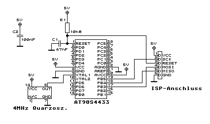

von Marcus (Gast)
Im Schaltplan ist ein Quarzoszillator, im Steckbrett nur ein einfacher
Quarz. Das kann nicht funktionieren.

ich vermute die sache mit dem quarz ist gar nicht so tragisch - einmal
weil im werkzustand der interne taktgeber aktiv sein soll und außderdem
habe ich die alternative schaltung, die in dem avr-tutorial auf dieser
site vorgestellt ist, verwendet.
