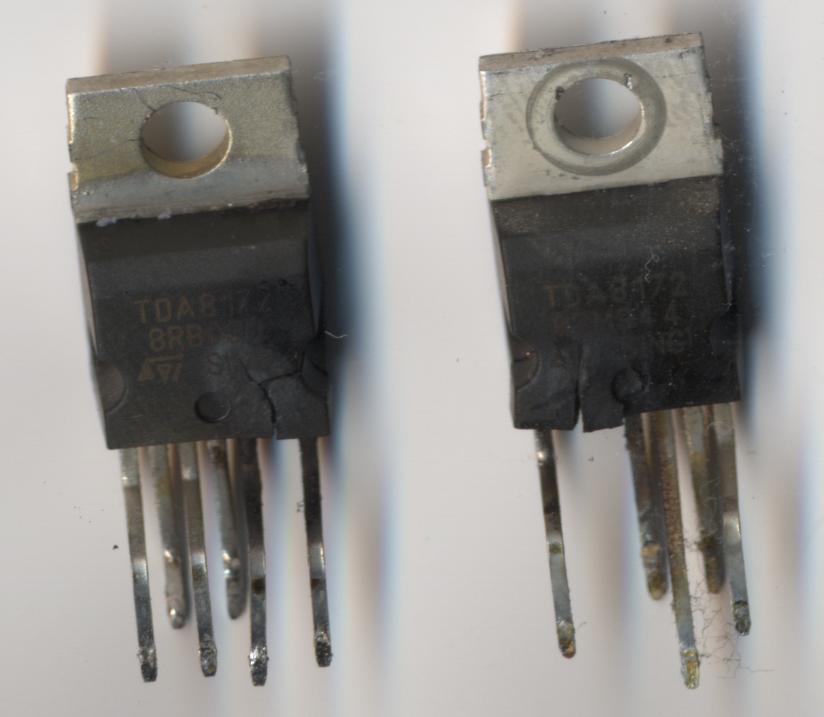

Mir ist heute mein Monitor abgeraucht, ein ProNitron 19/400 von
"ForMac".
Hat sich schön mit Qualmwölkchen verabschiedet, glücklicherweise scheint
der Defekt recht lokalisiert zu sein:
Das Vertikale-Ablenk-IC ist ist abgebrannt und aufgeplatzt. War ein
TDA8172 im Heptawatt-Gehäuse. Den zu ersetzen ist erstmal kein Problem,
allerdings vermute ich das dort noch mehr im Argen liegt.
Der Chip hat ja angeblich eine "Thermal Protection" und sollte bei 140°
Sperrschicht-Temperatur in den Shutdown gehen, und eben nicht kaputt
gehen...
Hat jemand etwas Erfahrung mit Monitorreparaturen, und könnt mir nen Tip
geben, was ich noch checken könnte bevor ich den Ersatzchip auch
abbrenne?
Könnte mir z.B. vorstellen dass das Netzteil Probleme macht, vor dem
Ausfall hatte der Monitor ein ausgeprägtes horizontales Pumpen abhängig
vom Bildinhalt. Würd es sich lohnen da mal prophylaktisch die
Kondensatoren auszutauschen?

wie immer: Horizontal-Transe kaputt, Zeilentrafo kaputt. austauschen und
weiter gehts. (meinen 21" Eizo hab ich so auch wiederbelebt)

von rayelec (Gast)
Ich würde an deiner Stelle einfach den TDA austauschen. Ich habe es bei
einem kleinen Fernseher auch schon erlebt, dass nur das Leistungsbauteil
getauscht werden musste und dann lief die Kiste wieder. Wenn ein Bild
kommt (auch wenn nur ein Streifen), dann ist der Zeilentrafo noch gut!
Die Schutzschaltungen in den ICs sind in jedem Fall nur beschränkt
wirksam. Wenn schlicht und einfach der Leistungstransistor im IC stirbt
(aus Altersschwäche, kleinsten Fehlern im Silizium, etc.), dann nützt
keine Schutzschaltung mehr was, dann brennt das Bauteil ab!

von Stefan H. (Firma: dm2sh) (stefan_helmert)
möglicherweise wurde das IC durch statische Entladung geschädigt. Evtl.
schlug die Hochspannung vom Zeilentrafo dort ein. Das kann dadurch
kommen, dass die Bildröhre, Kabel,... sich mit einer Schmutzschicht
überzigen haben, durch die das durchschlägt.

von Εrnst B. (ernst)
Erstmal vorneweg ein Danke an alle Tippgeber.
Hab jetzt den "Organspender"-Monitor geöffnet... Hat eine andere
Platinen-Revision, das Netzteil wurde scheinbar verbessert (Jetzt mit
zusätzlicher Platine) und ist noch in Ordnung.
Stattdessen ist in dem Monitor derselbe Chip durchgebrannt :(
Und hat auch noch eine Diode und 'nen Widerstand in seiner Beschaltung
mitgenommen.
Naja. Soviel zur "Organtransplantation".
Werd mir dann wohl ne Tüte TDA8172 bestellen, gibts ja glücklicherweise
bei Reichelt für wenig Geld (82 cent, im Gegensatz zu ~ 3€ bei diversen
anderen Versendern).
Die schauen zwar auf dem Produktfoto dort nicht wie Original-ST Chips
aus, aber hey, zu dem Preis kann ich da auch jeden Monat nen neuen
reinsetzen. (Dann bau ich mir aber nen Sockel dafür)
Im Anhang mal ein Scan von den beiden abgerauchten Brüdern, falls es
jemanden interressiert.
/Ernst
Update:
Hab die Ersatz-TDAs bekommen, Super-Schnelle Lieferung von Reichelt.
Mittwochs bestellt, Donnerstag morgen klingelt der Briefträger.
Beim ersten Monitor: TDA Eingelötet, Eingeschaltet, Geht.
Beim zweiten Monitor: Abgebrannte Diode getauscht (durch 1N4006), TDA
Eingelötet, Eingeschaltet, geht.
Der erste hat gestern noch mehrere Stunden "Burn-In" überstanden, der
zweite ist jetzt dran.
Elkos etc hab ich nicht getauscht, mal schauen wie lang die jetzt
durchhalten.
Ach ja, und die TDA8172 sind Orginal-ST-Ware, der Webshop hat da wohl
nur ein generisches Bild für die Gehäuseform.
/Ernst
