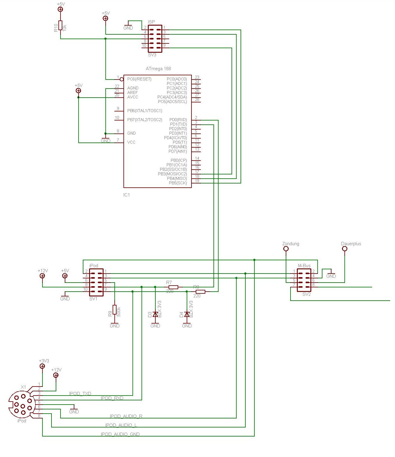

von N. S. (Firma: Milti Soft) (stratusemil)
Hallo Thomas,
ich habe die serielle Schnittstelle des iPod mit einem ATmega168
verbunden. Dazu habe ich am iPod die Leitungen mit einer Zehnerdiode 3V3
nach Masse beschaltet und dann Richtung ATMega einen Wiedersatnd von 220
Ohm in die Vebindung gemacht. Funktioniert prima.
Norbert
Ich habe versucht, einen iPod Stecker direkt zu löten, also ohne
Platine. Das ist schier unmöglich.
Anbei ein Auszug aus meiner Schaltung. Ich habe zwei Stecker drauf, mit
denen ich eine Verbindung zum iPod machen kann, das ist vielleicht etwas
verwirrend. Aber Du siehst die Verbindung zwischen iPod und ATmega168.
Norbert
Hallo Thomas,
an einem Problemchen mache ich grad noch rum, vielleicht betrifft das
Dein Projekt ja auch:
Wenn der ATmega168 spannungslos ist, also abgeschaltet, die serielle
Schnittstelle des iPods aber durch den Wiederstand aktiviert ist, so ist
der Pegel des Tx-Pins am iPod high, auch wenn der iPod abgeschaltet ist.
Dieser Pin ist ja direkt oder aber über einen Wiederstand mit dem Rx-Pin
am ATmega168 verbunden, so das der ATmega168 "rückwarts von hinten" mit
Spannung versorgt wird. Das kann zu seltsamen Nebeneffekten führen, oder
im einfachsten Fall nur den iPod leersaugen.

Könnte man nicht den Widerstand der am IPOD gesetzt sein muss über einen
Transistor (schlimmstenfalls Relais) laufen lassen, so dass der µC
diesen erst mal aktivieren muss?
Stört es den MEGA denn wirklich wenn an seinem RX Pin Spannung anliegt?
Überhaupt, wieso ist der TX des IPOD auf high wenn er nichts tut? (ist
die serielle schnittstelle low activ?
Thomas
Einen Transistor zum Schalten des Widerstandes funktioniert sicher
nicht, da der iPod den Wiederstand misst und eben der richtige Wert
dabei herrauskommen muss.
Ein Relais würde sicher funktionieren.
Die serielle Schnittstelle ist wohl low activ. Bei mir habe ich gesehen,
das nach dem Ausschalten der Spannungsversorgung für den ATmega168
dieser erst stumm blieb (serieller Ausgang geht zum PC auf eine Console
für Debug-Ausgaben), dann auf einmal wieder zu laufen anfing. Das heißt,
die Betriebsspannung kam rückwärts über den RX-Pin rein.
Ich habe dann die Fuse-Bits für Brown-Out Detection auf 4,3 Volt gesetzt
(den ATmega betreibe ich mit 5 Volt), dann läuft der Prozessor nicht
mehr los, obwohl ich eine Betriebsspannung von ca. 2 Volt messen kann.
Ich versuche jetzt das Problem mit einer Diode zwischen iPod und ATmega
zu lösen.
Norbert
von Thomas B. (escamoteur)
Hm, das mit der Diode ist natürlich auch eine Idee.
Aber eventuell doch das Relais, dann ist das Übel an der Wurzel
beseitigt.
Thomas
