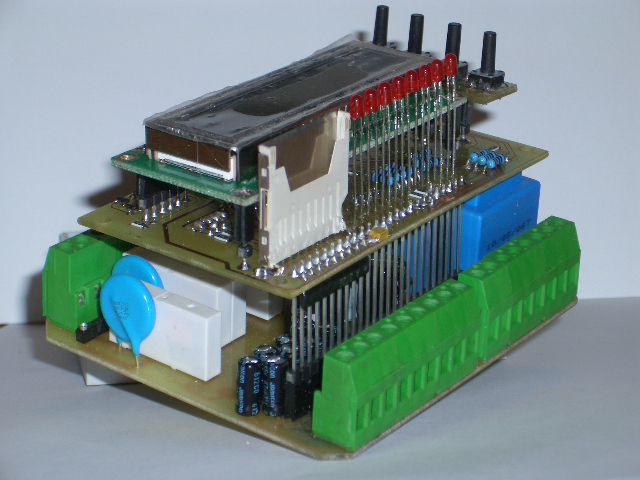

Hallo allerseits,
ich habe Interresse, eine kleine SPS mit LPC2101/2/3 aufzubauen.
Sollte interresse bestehen, biete ich hier eine Diskussionsgrundlage.
Derzeit geplant:
2x 2003 für 12x Relais ausgang
2/4x adc Eingang
0/2x dac Ausgang
I2C/RS485 Bus
i2c eeprom für permanente Datenspeicherung
Chris
von Matthias L. (Gast)
So eine hab ich schonmal gebaut, allerdings mit einem AVR ;-)
8x DigIn, optokoppler
6x Relais OUT
2x LED.
8x 7Segmentanzeige mit 8Tastern. (für Visualisierung+Bedienung,
Parameter,Systemwerte,Zustände,Alarme...)
8x Analogeingang, als zus. Steckplatine, somit anpassbar.
1x ICPin für Drehzahlmessung oder Ähnliches(ebenfalls steckbar,also
universell)
EEPROM für Parameter im AVR

von Peter S. (sandmannnn)
hmm...
Interesse besteht auf jeden Fall.
Erst mal egal, was für ein Chip eingesetzt wird.
Was mich hauptsächlich interessiert, ist was für ein
Schaltungsinterpreter
eingesetzt wird, damit die Mini SPS sich wie eine richtige SPS in
" KOP,FUP u. AWL " programmieren lässt.
Wobei sich wohl " FUP " als einfachste Programmiersprache bewährt hat.
( siehe Siemens LOGO, Möller EASY usw. )
Ein ähnliches Projekt gibt es ja schon im Netz, wird aber anscheint
nicht
weiter verfolgt, bzw. man möchte gerne Geld damit verdienen.
http://www.microsps.com/
und
http://www.kanis.de/home/products/microsps/d_microsps.htm
CAD-SOFT hat wohl hierfür die Grundlagen geschaffen, in dem man das
Programm in einem EAGLE Schaltplan erstellen kann.
http://www.cadsoft.de/microsps.htm
Der Knackpunkt an beiden SPS Varianten ist wohl der Interpreter der
sich auf dem µC befindet und nicht Open Source verbreitet wird.
Bei microsps.com gibt es zwar eine NC-Variante, die man kostenlos
laden und verwenden kann, ist aber auf den ATMEGA 32 begrenzt und
kann nicht auf größere µC wie den 664 übertragen werden.
lg
Peter

von Chris N. (lamda)
Also, bez. der Realisierung dachte ich and AWL und Eagle, wobei Eagle
im Prinzip AWL mittels ulp produzieren würde.
Der Interpreter für die AWL ist zu 90% vorhanden, die Anbindung an Eagle
muß noch gemacht werden, wollte eigentlich aber so eine HW haben, welche
für ca 30 Euro
(bei 12 Relais) gemacht werden kann, oder auch weniger, bei 6 Relais,
entweder als Sammelbestellung oder auch Kommerziell angeboten.
Auch wollte ich dann mit der HW den Weg von AWL / Interpreter-Compiler
austesten, was auch noch nicht 100% feststeht.
Was ich hier so mehr sehen, ist kein Interresse der HW, sondern mehr der
SW. ist das Korrekt.
Wenn 12 als Zuviel geachtet werden, dann sind es 6, da ein ULN2003 7
Treiber
aufweist, und ich eigentlich 2 brauchen würde, jedoch auch mit einem
würde
es gehen. Wenn der Chip 6 Ausgänge hat, dann würde ich eher 6 Relais
vorsehen,
auch wenn dann ev. nur 4 bestückt werden.
Auch kann ev. ein total anderes Konzept Sinn machen, eine
Erweiterungsboard
(I2C) mit 16 I/O´s, auf welches ein Add-on Board gesteckt werden kann,
welches ev. Analogverarbeitung oder auch eine MCU sein kann, und das
Basismodell besteht aus dem Erweiterungmodul mit SPS Add-on Platine.
Was haltet ihr davon ?
> Bus Konzept würde sich I²C anbieten.
Würd ich auf keinen Fall tun.
>( sorry bin von Siemens versaut ;-) )
Ich bin immun dagegen. Ich kenne B&R Ethernet Powerlink mit X20-Feldbus
und EtherCAT mit Beckhoff E-Bus.
Ich würde für die Anbindung der (optionalen) Zusatzmodule an die SPS SPI
vorschlagen. Vorteil (gegenüber I2C)
-sehr sehr schnell
-kein Overhead
-(fast) beliebig erweiterbar
-nicht bidirektional(die Leitungen) (Buspegel LVDS möglich ;-)
(4Leitungen+UB benötigt)
Wenn ihr sowas aufbauen, entwickeln wollt, wäre ich mit dabei.
Hatte auch bedenken bez. I2C bus, da dieser probleme bez. Timing und
Optoisolation hat, andererseits ist er einfach zu machen, 16bit i2c
expander,
wobei es diese expander auch in SPI ausführung von Microchip gibt.
Wenn man sich beim Bus auf diese Bausteine (gibt es auch in 8bit)
einigt,
dann ok, sonst würde ich eher auf rs422/rs485 gehen.
Sei es bei I2C sowie RS485 (nicht rs422) kann man ein RUN/STOP signal
durchreichen, bei SPI geht das nicht.
Bez. Relais, mit 2x uln2003 hat man 14 treiber, einen würde ich für
die Hintergrundbeleuchtung eines Display´s brauchen, den anderen für
LIN-Bus.
Somit blieben 12 übrig,  (2x 2003 = 1x 2803 preislich) oder
5, wenn man nur eines bestückt. Bei SPS Steuerungen wären das dann
4x Relais, und ein Transistor für einen Buzzer verwenden.
Da ich 4 Ausgänge für relativ wenig halt, würde ich das zweite uln
draufpacken und max 12 Relais haben wollen.
hallo Chris,
mit dem Opto-Isolierten-Bus hast du natürlich recht. Das macht aus
Sicherheitstechnischen Gründen auf jeden Fall sinn.
An I²C hatte ich gedacht, weil er sehr weit verbreitet ist und es jede
Menge günstige Bausteine auf dem Markt gibt.
rs485 ist eine feine Sache gefällt mir auch, ist leider von den Treibern
her nicht so kostengünstig.
Wegen der 12 Ausgänge auf der CPU Platine.....
Ich würde die Ausgänge gerne mit Relais bestücken.
Dafür würde ich gerne so etwas wie die Finder "FIN 40.51.9" einsetzen.
Die sind 12mm breit.
Als Gehäuse würde ich gerne die HUT Gehäuse zur Hutschienen Montage
einsetzen. Die gibt es bei mehreren Anbietern recht günstig.
Für die CPU hatte ich an das MR6/C ( HUT6C )Gehäuse gedacht.
http://www.reichelt.de/?;ACTION=7;LA=6;OPEN=1;INDEX=0;FILENAME=C700%252FHUT.pdf;SID=26hyQzRqwQARoAAEPoE7I971d4776bea8ff354e8c4b5ea2199874
http://www.reichelt.de/?;ACTION=7;LA=6;OPEN=1;INDEX=0;FILENAME=C700%252FHUT%2523DIV.pdf;SID=26hyQzRqwQARoAAEPoE7I971d4776bea8ff354e8c4b5ea2199874
nun gibt es aber ein kleines Problem, das Gehäuse ist 100mm Breit und da
passen keine 12 Relais mit 12mm rein ;-)
oder ich müsste mir ein anderes Gehäusekonzept überlegen.
das Phoenix-Strangprofil-Gehäuse gefällt mir überhaupt nicht und ist
sehr schwer zu bekommen.
gut, die Ausgänge könnte man auch als Transistor Ausgang machen und dann
Koppelrelais einsetzen. Dann bräuchte man auch nicht so sehr auf
genügend
große Isolationsabstände zu achten.
Einen weiteren Vorschlag hätte ich auch noch.
Eine SD-Speicherkarte als Programm und ev. Datenspeicher zu verwenden.
Das hätte den vorteil, Das man keine direkte Verbindung zwischen SPS
und Rechner benötigen würde. man könnte sich die RS232 oder gar USB
Schnittstelle sparen, bzw. auf ein Modul auslagern falls benötigt.
Ein Ethernet Anschluss wird wohl vorerst ein Traum bleiben.
lg
Peter
Also, hier erstmal einen Vorschlag für die 70mm Version,
bei der 150mm Version sollten zwei solcher Platinen reinkommen.
Die SPS Platine mit dem Prozessor sollte vertikal gesteckt werden,
somit ist sie für verschieden SPS größen verwendbar.
Schraubklemmen:     Funktion:      Beschreibung:
  2    PWR      Power für Relais und MCU.
  2    RS232/RS485/I2C    Programmierung  Modbus  RS485
  6    2x Relais CH    Wechsler, 3 Klemmen je Relais
  5    4x Relais NO    Gemeinsamer Anschluß
  8    8x Input     Eingänge, Anzahl der ADC ist t.b.d. (Layout)
  1               1x DAC/PROG/LIN
von Sven (Gast)

von Jürgen C (Gast)
im Anhang ist eine Anregung für den Aufbau, wie ich es gelöst habe.
Die Kosten für die Bauteile auf der unteren Platine mit 8 Relais, Trafo,
Klemmen, Spannungsregler, Varistoren, Kleinzeug und Gehäuse
(HUT 6 von Reichelt) belaufen sich auf etwa 71.- Euro ohne Platine.
Die Bauteile für die obere Platine mit Display, Processsor, SD-Slot,
RTC, RS485, einstellbare Referenz für AD-Wandler kommen auf ca. 35,-
Euro
ohne Platine.
Als Platine reicht eine Eurokarte (160mm x 100mm)
Für die Herstellung in Handarbeit brauche ich ca. 5 STD.
Die Hardware ist für eine Heizungsregelung gedacht. Die 8 Analogeingänge
können direkt mit PT1000 Sensoren belegt werden.
Jürgen
