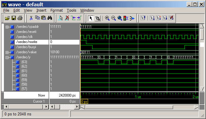

von Fred S. (Gast)
dank Ricks Hilfe (vor allem der Hinweis auf die Beispiele im XST User
Manual war sehr hilfreich!) habe ich eine State Machine implementiert -
siehe Anlage. Jeder abgeschlossene Prozess erzeugt ein Signal, dass die
State Machine in den nächsten Zustand versetzt. In der Simulation
funktioniert es auch.
Fred

von Fred S. (Gast)
Danke , Rick!
> ... Hast Du zum Simulieren eine Testbench? Wie sieht die aus?
Ich kann mit dem WebPack Testdaten erzeugen und dann das Ergebnis mit
ModelSim anzeigen lassen: siehe Anlage.
Viele Grüße
Fred
von Fred S. (Gast)
Ich konnte das Bild an das obige Posting nicht mehr anhängen, deshalb
jetzt hier.
