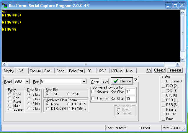

Am einfachsten wäre es ja das ankommende "RING" anzuzeigen, aber wie
realisiere ich das, damit ich das vom Handy gesendete "RING" (bei
ankommendem Anruf) wieder am Terminal ausgebe??? Ich programmiere in C
und ich muss dazu erwähnen, dass ich den Controller mit dem Handy
verbunden habe und am Board noch der MySmartUSB dransteckt, womit ich
die Kommunikation, zwischen Handy und Controller am Hyperterminal
mitracen kann.
schönen Samstag abend noch...
Elko

von Elektrolyt (Gast)
Nach ellenlanger Fehlersuche kann ich jetzt sagen, dass der Pegelwandler
läuft.. ich habe spasseshalber den ersten Transistor auch ausgetauscht,

von Christian K. (Gast)
RealTerm zeigt alle gesendeten Zeichen an... siehe Anhang
Klar macht realterm das, keine Frage... Aber nicht bei mir :-(
Ich nehme auch an, dass du das "Ring" durch eine direkte Verbindung
zwischen handy und pc empfangen hast??? Oder hängt dein Controller auch
dazwischen und du hörst die Leitung mit?
ich nehme mal ganz stark an, dass es bei mir daran liegt, dass ich die
Verbindung zwischen uC und Handy mit dem MySmartUsb mithöre. HTerm
machts auf jeden fall aber die anderen leider nicht. Handy mit dem
Datenkabel am PC liefern alle Terminals ein "RING" "OK" "ERROR" etc.
Liegt wahrscheinlich am MySmartUsb, denke nicht, dass es an den
Terminalprogrammen oder am Code selber liegt, weil die Simualtion läuft.
