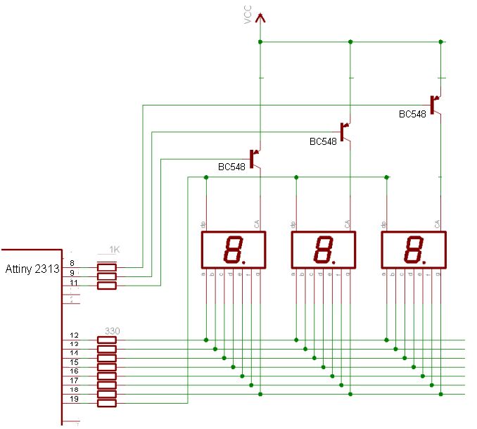

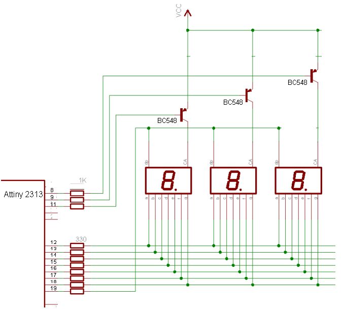

Habe jetzt den im Tutorial gezeigten Schaltplan auf meinen Fall
angepasst. Grob zumindest. Sollte aber fürs Verständnis ausreichen.
Muss nochmal dazu sagen, dass ich den Aufbau, speziell die Transistoren,
Aufgrund von Bauteilemangels auf die einzigen vorrätigen und passenden
umgestellt hab. und das waren BC 548. Mein Aufbau scheint ja auch zu
funktionieren. Ich bin sogar davon überzeugt dass er soweit richtig
ist(ob schön, professionell oder doch verbesserungswürdig ist momentan
egal). Wie schon am Anfang geschrieben, einzelne anzeigen ansprechen und
Schnapszahlen darstellen geht.
Danke schonmal für eure Mühen.
MfG
Dominic
von Otto (Gast)
Dann musst Du aber eine einzelne "1" für die Anoden ausgeben.....
Otto

von Matthias L. (Gast)
NE NE!
Entweder hast du BC548 (wie geschrieben) verbaut, oder du hast PNP (wie
gemalt) verbaut.
Was denn nun??
von Der F. (flins)
Ja...Gut...genau...Hätte ich pnp Transitoren verwendet, hätte das mit
der "0" an den Transistor wohl die Anode mit Strom versorgt... Bei npn
Brauche ich eine "1"... Ganz logisch. Ganz einfach.
Habe es geändert (Port D nicht mehr mit B0,D0,E0 sondern mit 40,20,10
beschrieben). Und siehe da, es funktioniert.
