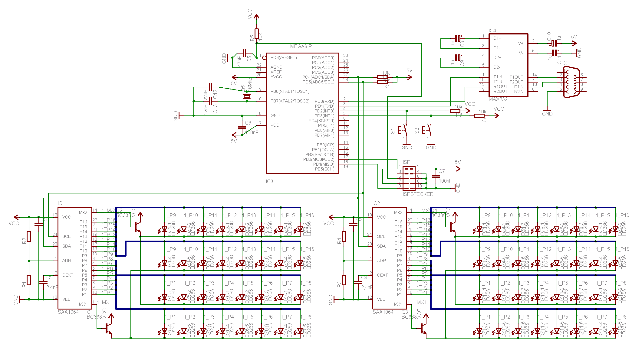

ich will mir eine Led-Matrix zusammen bauen (soll fürs Auto sein, bitte
keine disskussion über sinn oder unsinn).
Hab mir jetzt mal eine Schaltplan mit eagle erstellt (hab zum ersten mal
eagle benutzt, also nicht böse sein wenn es nicht so super aussieht).
Die Matrix soll über 3 SAA1064-ICs betrieben werden, welche über I2C
angesprochen werden (im Schaltplan sind nur 2 abgebildet).
Könnte da mal jemand kurz drüber gucken ob das so geht.
Und nun zu meiner wichtigeren Frage:
Wie müsste ich die Stromversorgung machen? Im AVR-Tutorial wird ja der
7805 benutzt, der aber nur 1A kann.
Eingangsspannung:
  12-15V (Auto)
Die LEDs haben folgende daten:
  Spannung: 3,2 - 3,4 V
  Betriebsstrom typ.: 20 - 30 mA
Das wären also im maximalfall und im normalbetrieb 30mA * 96 = 2,88 A
(Was ja der 7805 nicht schafft)
Nun weiß ich auch nicht wie es beim SAA1064 aussieht, da der ja im
Multiplexing-Modus läuft. Durch den Pulsstrom würden also noch mehr
Ampere fließen, oder?
wäre nett wenn jemand einen anfänger helfen könnte,
danke
robert

Deine Schaltung wird so nich funktionieren da du die Kathoden über den
Transistor an 5V ziehst. muss aber umgekehrt passieren.
#alle kathoden an den jeweiligen pin vom ic und die anoden der led´s zu
5v über den transistor...
Nimm als Festspannungsregler einfach den lm323 to3 gehäuse kann 3a ab...

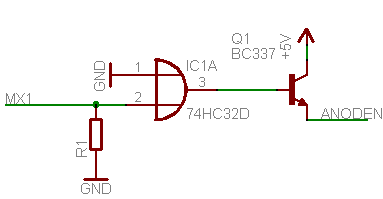

Erstmal ein paar Klarstellungen. Dein Schaltplan zeigt eine 2x2x16
Matrix = 64 LEDs. Der IC schafft max. 21 mA Ausgangsstrom pro Segment,
macht bei 2:1 MUX effektiv 10mA. Das reicht um normle LEDs hell scheinen
zu lassen, bei Ultrahellen wirst du da blind!
Macht also effektiv 64x10mA=640mA! Das ist schon WESENTLICH weniger!
Allerdings muss dein Spannungsregler dann (15-5)V*0,64A=6,4W verbraten.
Naja, nicht schön aber was solls. Dazu musst du deinen 7805 im TO220
Gehäuse auf einen mittelgrossen Kühlkörper schrauben, Wärmeleitpaste
nicht vergessen.
Für Q1..4 kann man den Standardtyp BC337 nehmen, der muss ja nur 320mA
schalten. Allerdings wird das nichts mit 5V Vcc und 3,4V
LED-Flußspannung. denn die MX Ausgänge bringen max. Vcc-1,5V, sprich
3,5V.. Dahinter noch ein Emitterfolger und die Spannung sinkt auf 2,8V.
Da muss eine nichtinvertierende Treiberstufe dahinter. Siehe Anhang.

von robert (Gast)
danke falk für den tip.
kann man aber nicht ein anderen transistor nehmen, wo ich das OR-Gate
nicht brauch? wär schön, da ich so wenig bauteile wie möglich verwenden
will.
was für ein transistor wär also besser?

Netzteil ist nicht so einfach. Wenn ich was fürs Auto mache, mal
abgesehen von der EMV-Prüfung, dann so: Sicherung, Diode (Verpolschutz),
Z-Diode (24V), Grooßer Elko (min.
470µ),100nf,7809,100nf,100nv,7805,100nf. Dioden am Ein/AUsgang der
Regler nicht vergessen, und einen Ordentlichen Kühlkörper Verwenden...
Fertige IC's zu nehmen ist blödsinnig, weil du damit auf 5V angewiesen
bist. Nimm richtig helle Leds. Leg den Strom auf 7mA bei 18V aus, Da
hast du bei Spannungsspitzen vom Bordnetz noch genug Spielraum. Wenn du
das machst, benötigst du nicht unbedingt so einen hohen Strom vom
Regler..
von Falk B. (falk)
@ robert (Gast)
>nicht brauch?
Nein.
Der BC338 ist schon OK, BC337 reicht aber auch.
>achso, auf der schaltung sieht man nur eine 4x16 matrix. es wird aber
>eine 4x24 matrix. da ich gestern zu faul war noch ein 4x8-led-block
>hinzuzufügen. Werden also tatsächlich 96 leds. reicht bei 960mA noch der
>7805 aus?
Ja, den gibt es als 1A und 1,5A Typ.

Hast du mein Posting mal in Ruhe gelesen? Die Spannung an den MX
Ausgängen ist zu niedrig !

jedoch wundert mich das du als Flussspannung der led´s 3,4 v angibst,
soweit ich weiß liegt die Spannung so um die 2,5V!
von Falk B. (falk)
@ Florian (Gast)
>Ich glaube ich habe jetzt verstanden...
>Umux-Uled < als die benötigte Ube...
Genau!
Das war der OP.
"Die LEDs haben folgende daten:
  Betriebsstrom typ.: 20 - 30 mA"
Wahrscheinlich blaue oder weisse LEDs.
MfG
Falk
