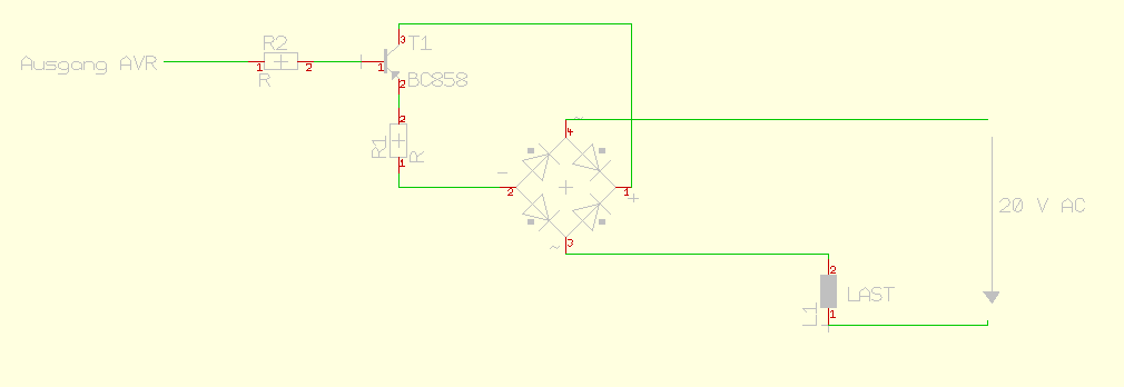

von Ueli (Gast)
vielen Dank für deine ausführliche Hilfe!
das mit dem Gleichrichter scheint mir das einfachste zu sein. Wenn ich
deinen Beschreib richtig interpretiert habe, sieht das aus wie im
Anhang?
Ich nimm mal an, dass ich auch ein Bipolartransistor nehmen kann?
Gruss und nochmals Danke!
Ueli

von Tom (Gast)
@Ueli:
- Den R1 brauchst du nicht.
- Hoffentlich sind die 20V~ und die 5V des Atmel potentialgetrennt,
sonst gibt Probleme. Ich würde auf jeden Fall einen Optokoppler nehmen.
- Und irgendwas gegen induktive Spannungsspitzen beim Abschalten wäre
auch gut. Falls du mal aus Versehen neben der Null schalten solltest. Im
einfachsten Fall eine Freilaufdiode über der Last.

von Εrnst B. (ernst)
Im Prinzip passt deine Schaltung. Was soll R1 da?
Ich würde an der Stelle einen NPN nehmen.
Und der BC858 schaft grad mal 100mA, für ein Ampere muss da was größeres
her.
Und der Transistor braucht natürlich noch eine zweite Verbindung zu
deiner Digitalschaltung, z.B. Emitter auf Masse vom Digitalteil.
