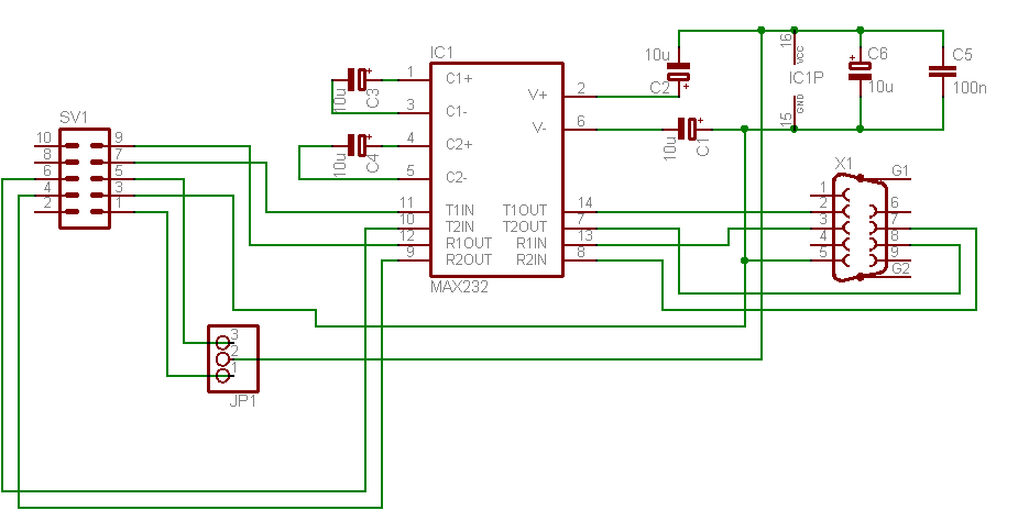

von Olaf (Gast)
Ich hatte das hier als *.rar reingestellt, da ich die *.sch und *.brd
halt hier rein stllen wollte. Hier ist dann erst einmal die Schaltung.

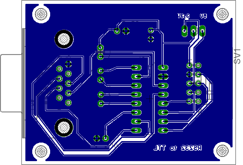

von Olaf (Gast)
...und hier folgt gleich auch noch das Board, welches ich fabriziert
hat. Ich hoffe, dass ich das so einigermaßen richtig exportiert habe.

Schaltplan:
Soweit OK, wobei man besser mit +5V und GND Symbolen arbeiten sollte.
Die Leitungsführung kann noch verbessert werden.
Layout.
Soweit OK, das Polygon hat aber einen etwas zu geringen ISOLATE Wert,
den sollte man besser auf 24 oder 32mil setzen.

von Timbo (Gast)
Yup, sieht gut aus. Du kannst etwas dickere Leiterbahnen nehmen und das
Polygon etwas mehr von den Leiterbahnen getrennt halten.
von Olaf (Gast)
vielen Dank erst einmal. Ich den Isolate Wert habe ich erhöht, jetzt
wirds nur einiges schwieriger mit dem Routen. Ich werde mich mal noch
weiter damit beschäftigen.
