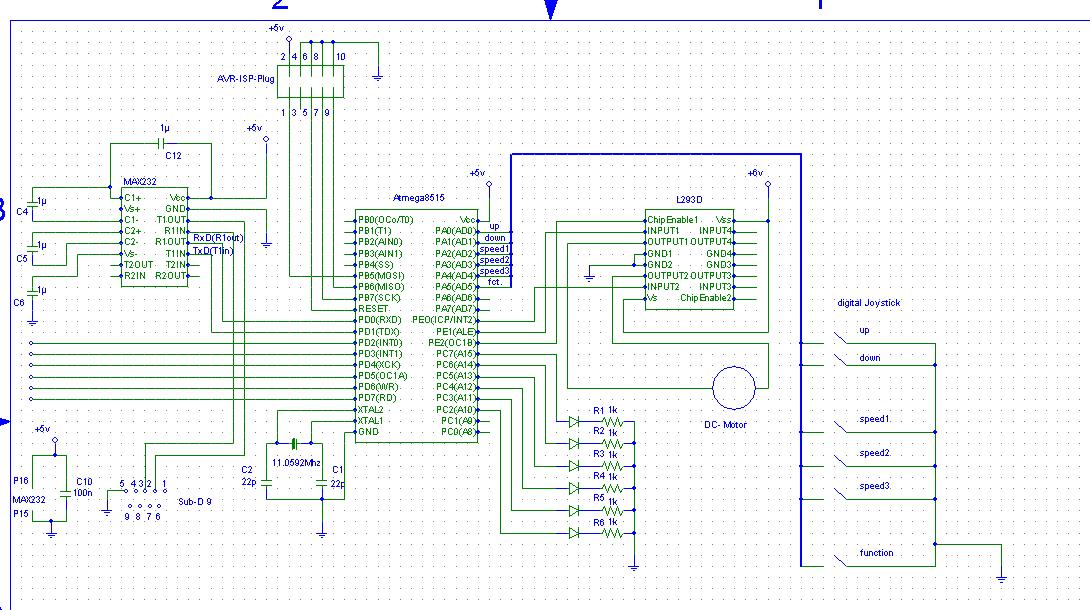

fürs Studium sollte ich schnell mal eine Schaltung zusammenstellen mit
folgenden Komponenten/Eigenschaften : RS232 und ISP Schnittstelle, der
Möglichkeit  an freie Pins noch ein DAQ (LabVIEW) zu hängen. Desweiteren
sollte ein Motortreiber zur Ansteuerung eines DC-Motors(6V) enthalten
sein.
Der "Joystick" besteht eigentlich nur aus Tastern. Ob ein Signal beim
bedienen des Joysticks ankommt soll aus den LED hervorgehen.
Der Atmega wird über einen ebenfalls selber gebauten Programmer (Typ:
STK200) über ISP programmiert (programmer ist hier nicht enthalten) .
Meine Fragen an euch sind: Seht ihr grobe Fehler in der Schaltung?
Würdet ihr etwas anders machen?
Die Stecker werde ich noch gründlicher hervorheben (RS232 hat keinen
Rahmen), ich würde nur gerne Hinweise zum Prinzip.
Vielen Dank schonmal.

Die nicht-gebrauchten Eingänge des L293D würde ich auf Masse legen. Der
"D"-Typ hat interne Dioden, oder? Falls nicht fehlt am Motor eine
Dioden-Schaltung die Überspannungen abführt.
Schöne Grüße,
Alex
