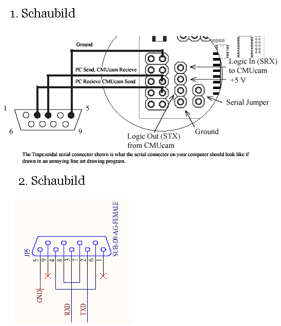

von Sebastian R. (sebriko)
der Dateianhang enthält zwei Grafiken auf denen jeweils serielle
Schnittstellen in Buchsenausführung abgebildet sind.
Woran kann man denn jetzt erkennen ob es sich jeweils um die Lötansicht
oder die Draufsicht handelt?
Sebastian
von gaspodin (Gast)
Die Pin-Nummern stehen auf der Buchse/Stecker fast immer ganz klein
drauf.....
Zumindest behaupten ja beide Bilder erstmal dasselbe...  Am einfachsten
findest du das raus, indem du dir den nächsten DB9-Stecker in deiner
Umgebung krallst und da drauf guckst... hab ich gemacht.  Falls es
ein Stecker ist, ist es die Sicht auf die Steckerstifte, falls es
eine Buchse ist, von hinten auf die Buchse gesehen (wenn man durch
die Buchse gucken könnte, würde man ja dann wieder die Steckerstifte
sehen).
Steht aber bei nahezu allen Steckern und Buchsen auch dran.
Also wenn die Pin-Nummer ein eindeutiges Merkmal ist, egal ob Draufsicht
oder Lötansicht, dann ist ja alles klar.
Ich glaube aber nicht, dass beiden Schaubilder das gleiche aussagen.
Beim ersten Schaubild ist Pin 2 ein Empfänger, beim zweiten Schuabild
ein Sender. Bei Pin 3 ist es ebenfalls genau umgekehrt. Nur der GND ist
bei beiden Schaubildern der Pin 5.
Es geht mir darum, ob ich die beiden Stecker über einen Gender-Changer
verbiden kann. Der Gender-Changer würde die Pins 1 : 1 verbinden.
Müsste doch gehen oder?
Sebastian
