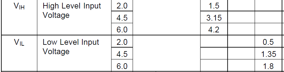

>>>>Ich möchte einen 74HCT125 Chip als Pegelwandler von 3,3V auf 5V
meiner Ansicht nach kann man den Baustein nicht als Pegelwandler
verwenden.
Als Betriebsspannung für den 74HC125 willst Du 5 V verenden ?
Dann liegt der Eingangspegel für High bei ca. 3,6 V......
Und wenn Du das IC an 3,3 V hängst, dann kommt der Ausgang nicht auf 5 V
hoch....
Oder sehe ich da etwas falsch ???
Bitte um Berichtigung.
Gruß Dirk
von (prx) A. K. (prx)
Ohne Worte.
von foo (Gast)
Nein, für den HCT
HCT hat eine andere Eingangsstufe als HC.
