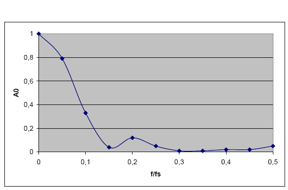

Ich von einem System den Amplitudengang berechnet. Welche charakteristische Eigenschafte besitzt der Phasengang des Systems? Laut Lösung handelt es sich hier um eine lineare Phase aufgrund der symmetrie! Das kann ich nicht ganz nachvollziehen warum eigentlich?
Andreas Schwarz wrote: > Aus dem Amplitudengang kann man nichts über den Phasengang aussagen. Nee http://www.dsprelated.com/showmessage/79982/1.php Cheers Detlef
FIR filter mit symmetrischer Impulsantwort sind linearphasig. Vllt. ist das gemeint, aber in Deinem post lese ich nix von FIR und Impulsantwort. Cheers Detlef
Ja es handelt sich um einen FIR-Filter. Hab ich leider vergessen zu erwähnen.
Wie lautet die komplette Aufgabenstellung? Nur mit dem Amplitudengang als einzige Information lässt sich nichts über den Phasenverlauf aussagen.
Hallo Neuling, sind die denn nun symmetrisch, Deine Koeffizienten? Ich habe nochmal nachgelesen, warum nen linearphasiges System symmetrische Koeffizienten hat und da geteilter Spaß ja doppelter Spaß ist, Herleitung anbei. Math rulez! Cheers Detlef
