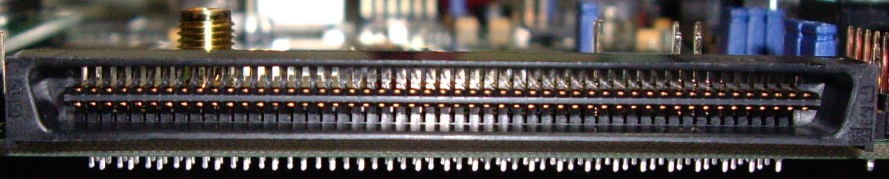

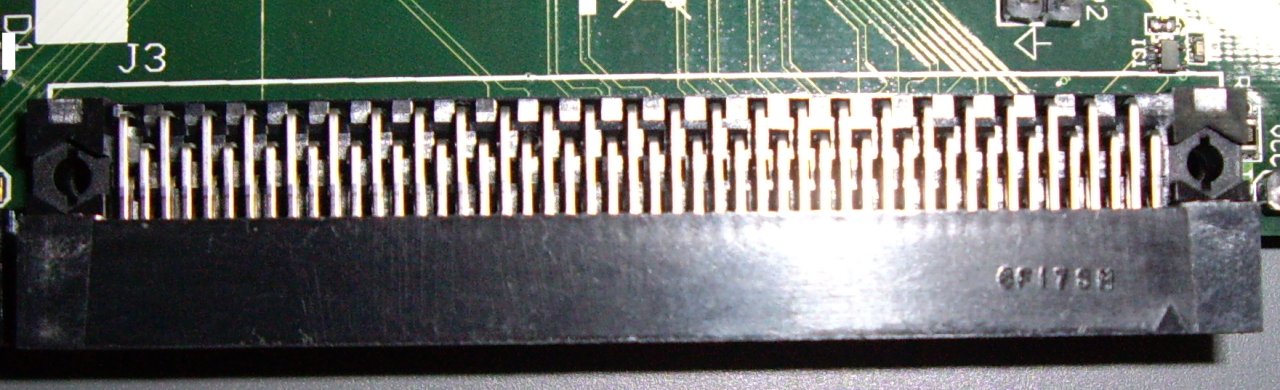

Hi Forum, ich will an mein Spartan 3e STK ein Zusatzboard anschliessen, um anstaendig an die I/Os heranzukommen. Ich weiss allerdings nicht, wie man diesen Konnektor nennt. Er hat vier Pinreihen unten. Danke fuer Eure Hilfe. greets, Michael

Das ist eine 100 polige Hirose FX2 Buchse. Die genaue Bezeichnung findest du heraus, wenn du auf der ersten Seite der Anleitung (ug230.pdf) mal auf die Buchse klickst. Bestellen kannst du sie z.B. bei Trenz Elektronic.
Das ist schonmal gut, ja das ist es, allerdings eher nen Stecker fuer nen Flachbandkabel, wuerde aber zur Not schon auch tun. Gibt es sowas denn nicht bei den ueblichen Verdaechtigen wie z.B. dem hohen C?
> Das ist schonmal gut, ja das ist es, allerdings eher nen Stecker fuer > nen Flachbandkabel, wuerde aber zur Not schon auch tun. Gibt es sowas > denn nicht bei den ueblichen Verdaechtigen wie z.B. dem hohen C? Trenz hat die Flachband und die Print-Variante. http://shop.trenz-electronic.de/catalog/product_info.php?cPath=1_47&products_id=136
