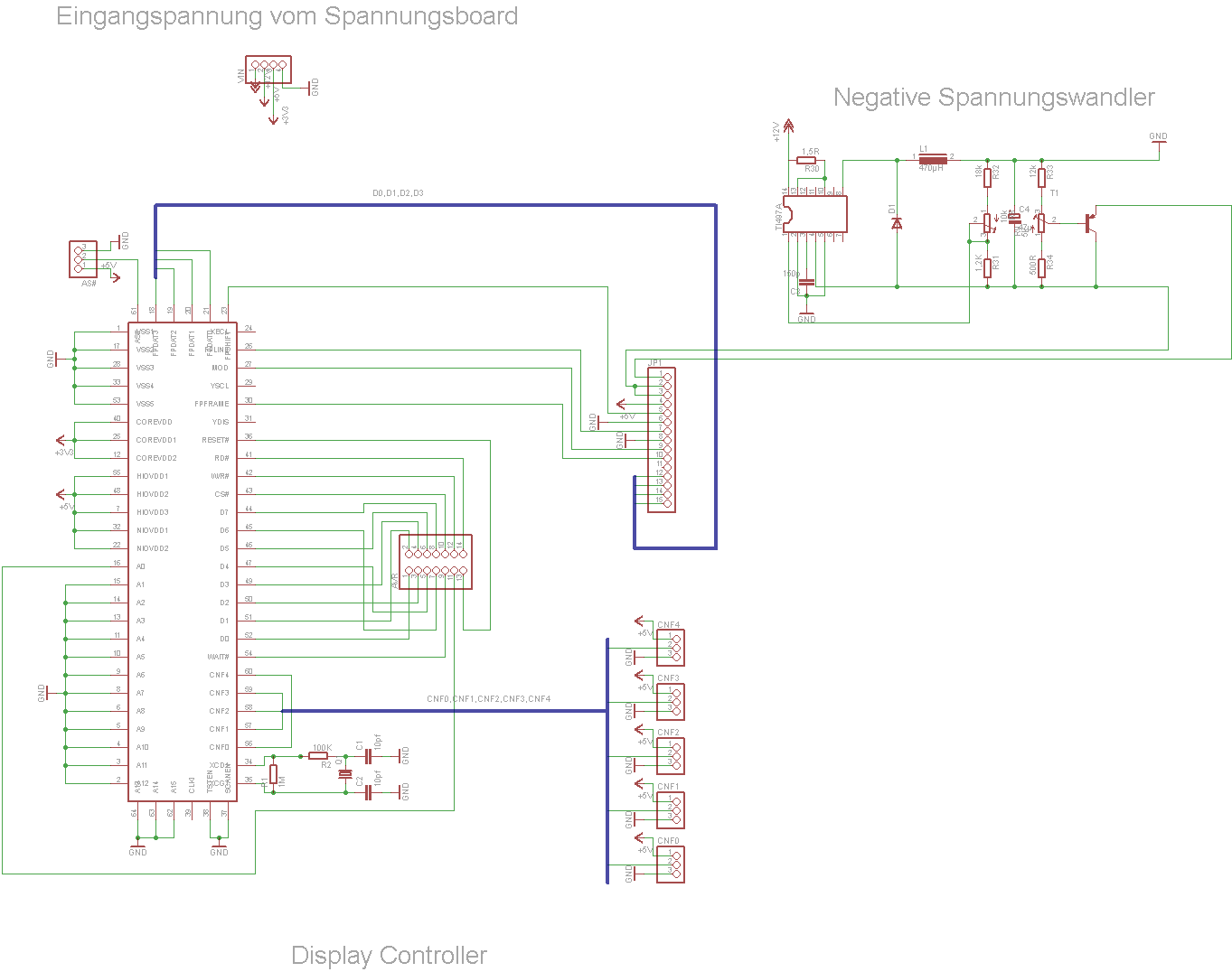

Habe mal noch ne frage zum A0 Pin und A1-A15
Muß ich den indirecten oder directen mode benutzen???
Wenn indirect dann A1-A15 auf GND und A0 auf ???
Wenn ich fertig bin mit meinen Schaltplan würde ich Ihn mal hier
reinstellen ob das so in Ordnung ist .
Besten Dank aber ohne Eure Hilfe wäre ich noch bei 0.
Deshalb nochmals vielen Dank
von Benedikt K. (benedikt)
Du kannst dir aussuchen welchen Modus du nutzen willst:
Beim indirekten spart man Pins, beim direkten kann man auf den
kompletten Speicher wie bei einem normalen SRAM zugreifen.

von Herrmann (Gast)
Habe einen Schaltplan entworfen könntest Du Ihn mal prüfen ob alles so
richtig ist???
Besten Dank
