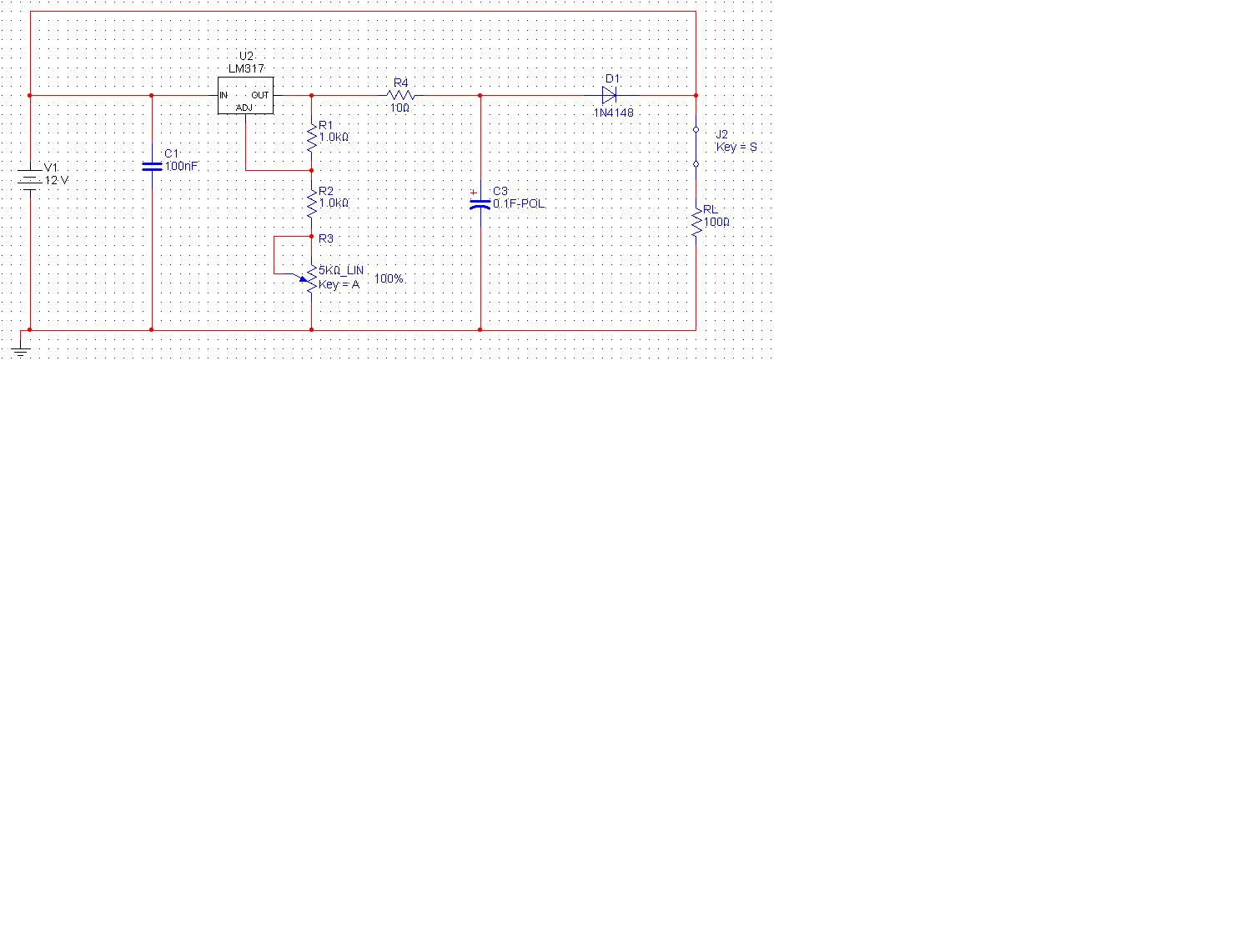

Guten Tag Leute,
ich habe mein eigenes Projekt gestartet und dort kommen ein paar Fragen
auf und Zwar möchte ich meine eigene Wetter Station mit einem Atmel,
LC-Display und eine Temperatur Sensor bauen. Das ganze soll dann in ein
Gehäuse und damit das ganze auch Mobil ist würde ich da gerne einen
Blei-Gel Akku mit 1,2 Ah einsetzen. Damit der Akku direkt im Gehäuse
geladen werden kann habe ich in das Gehäuse einen Netzanschluss Verpasst
mit einer Kaltgeräte Buchse, die Netzspannung geht dann auf einen
Schaltregler (Traco) dieser hat als ausganz +12V und GND. Diese
Versorgungspannung sieht man auf der linken seite des Schaltplans.
So nun möchte ich folgendes realisieren. Und zwar wenn meine
Wetterstation am Netzangeschlossen ist dann soll der Storm vom Traco
genommen werden zusätzlich ist am Traco dann die Ladeschaltung anhand
eines LM 317 aufgebaut. Die Ladeschaltung soll dann den Akku laden.
Falls der Akku dann Voll ist soll die Ladung durch den LM317 aufhören
und wenn ich dann den Netzstecker ziehe soll die schaltung wieder über
den Akku versorgt werden.
Also das Abschalten hab ich noch nicht realisiert aber die Versorgung
von akku und netz sollte so klappen oder ?
Wie könnte man die Abschaltung realisieren ?

von Sebastian (Gast)
PS:
ganz vergessen - an dem Akku, hier gekennzeichnet durch den Dicken Elko,
nach der Diode soll es auf einen 5 V Spannungsregler gehen. Der Regler
wird dann Endweder durch den Akku oder den 12V gespeist
von Ede (Gast)
Kannst Du mal den KURZSCHLUß zwischen Eingang und Ausgang erklären!!
Gruß EDE
mhm Kurzschluss ? Ich hatte mir das Folgender Maßen gedacht:
Die 12V die man auf der linken seite sieht die kommen aus einem
Schaltregler diese 12V sollen dann mit dem LM317 auf die richtige
Akkuladespannung einzustellen. der Schaltregler wird natürlich aus dem
Netz versorgt, da ich aber nicht immer eine Steckdose zur verfügung habe
soll die Schaltung halt mit dem Blei-Gel Akku laufen was der Normal fall
ist und wenn ich den Akku laden will dann häng ich den Schaltregler an
die Netzspannung und der Akku wird geladen und durch die Diode nicht
wieder in die Schaltung entladen.
Der RL am ausgang ist nur Symbolisch da. Da soll dann noch ein
Spannungsregler  hin der dann die Spannung fuer die Schaltung ausgibt
und dem ist das ja "egal" ob er 12V oder 6,7V vom Akku bekommt.
Wo hast denn du bedenken geht das nicht so einfach mit der Diode ?
von Michael H* (Gast)
lm317 braucht in der schaltung dringend die schutzbeschaltung ausm
datenblatt.
zur abschaltung: komparator und high side switch.
edit: 100000µF im ausgang... nicht wirklich nötig. wie wärs mit 10µF?

von Ede (Gast)
Vergiß die Schaltung, baue lieber die nach. Die ist erprobt!
Der L200 hat zwei Aufgaben:
1. Einstellen der Ladeschlußspannung auf 13,8V (Bleigel)
2. Begrenzen des Ladestroms für den Akku auf 0.1A
Nachfolgender 7805
Stabilisierung der Ausgangsspannung auf 5V
Gruß EDE

von Ede (Gast)
Hallo Sebastian
1. Du hast versucht, zwei Spannungsquellen parallel zu schalten
 (das ist nur möglich, wenn beide Zweige duch eine Diode entkoppelt
werden)
2. Einen 12V Akku lädt man nicht mit 12V sondern mit einer höheren
Spannung
3. Es ist zwingend eine Ladestrombegrenzung nötig max 10% der Kapazität
   (sonst geht Dein Akku, Trafo, Gleichrichter, .... in Rauch auf)
4. Die maximale Spannung an einem Bleigel Akku darf 13,8V nicht
übersteigen
   (sonst wird er dickbäuchig)
5. Eine Abschaltung des Ladestromes ist nicht nötig, da der Akku nahe
   seiner Ladeschlußspannung keinen Strom mehr zieht
6. Du hast vergessen, daß über die Dioden eine lastabhänige Spannung
   abfällt, die nicht ausgeregelt wird
7. Wenn Du Deine Nachtbarn nicht ärgern willst, solltest Du IMMER
   bei Digitalschaltungen ein LC-Glied am Ausgang der Stromversorgung
   vorsehen. Dieses verhindert, daß durch das schnelle Schalten
   Deines uC Störungen in das Leitungsnetz geleitet werden (EMV)
Gruß EDE
mhm zu
zu 1 & 2) ich hab nur einen 6V Akku mit 1,2 Ah
zu 3) da is ja noch die Widerstand in Reihe
zu 4) da mein Akku "nur" 7,1V braucht würde ich die mit dem LM317
beschränken
zu 5) Ok das man garnichts braucht wusst ich nicht
zu 6) mhm joar das mit der Diode ist falsch :/ Schade über mein Haupt
zu 7) ok das mit einer spule muss ich mir ma angucken
von Ede (Gast)
Mensch Sebastian es wird immer schlimmer:
- Willst Du ernsthaft Deinem uC 7,1V anbieten ...Rauch
- Du MUSST eine Ladestrombegrenzung haben
  ein entladener 6V 1,2Ah Akku zieht locker 5...10 A an 7,1V ....Qualm
- Wenn die beiden Zweige nicht entkoppelt werden, fließt der Strom vom
  Akku über Deine Diode rückwärz in Dein Netzteil ....Gestank
Gruß EDE
von Ede (Gast)
PS
auch wenn Du noch einen LM hinterherschaltest reicht eine
Eingangspannung von 1..2.1V über der Ausgangsspannung nicht aus. Der LM
hat ein U DropOut von rund 2,5V worstcase.
Gruß EDE
