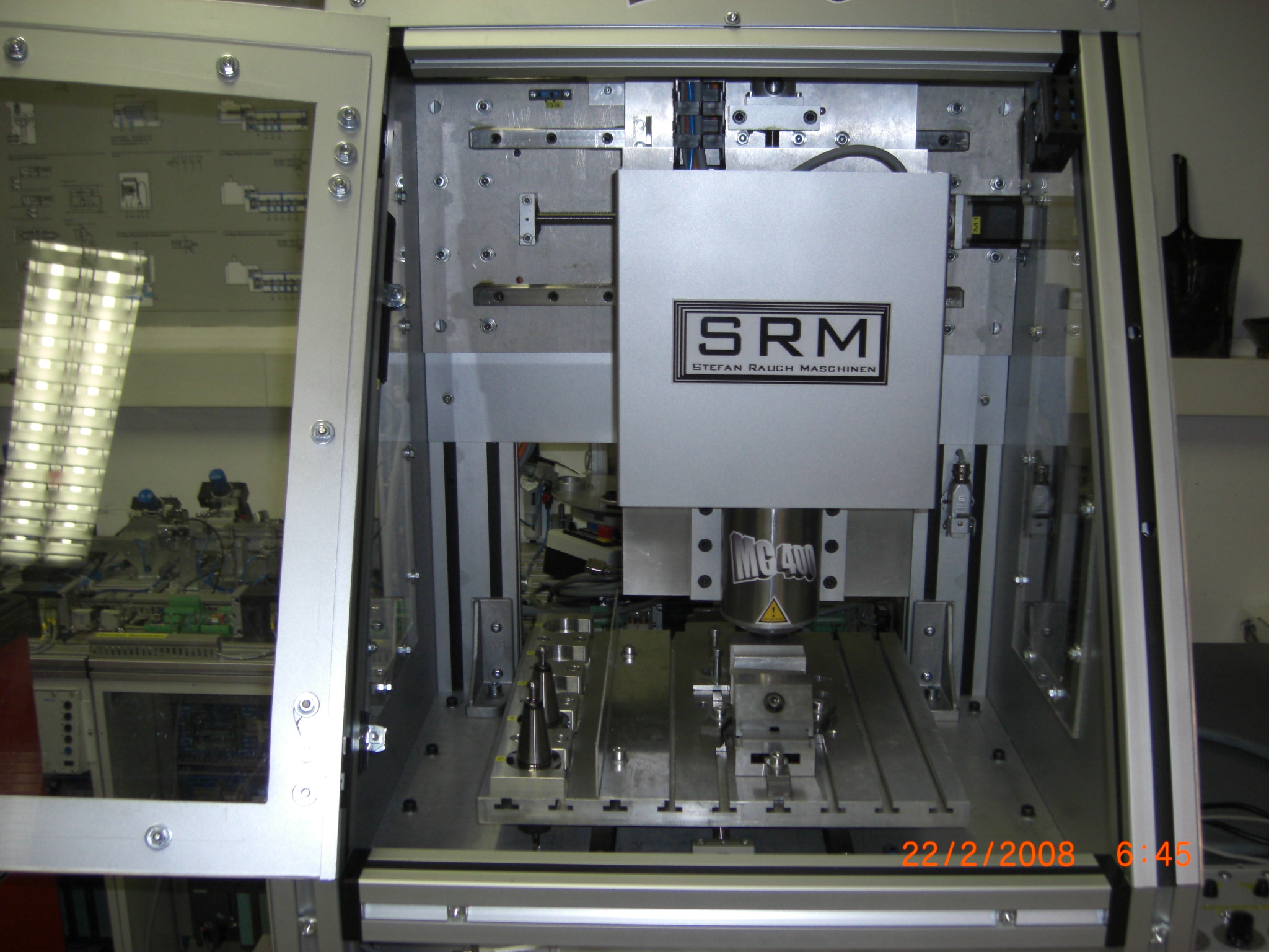

Habe zu meiner Meisterprüfung eine CNC Fräse gebaut!
Sie ist von mir komplett konstruiert, gefertigt und gebaut worden. (1,5
JAhre arbeit)
Da ich jetzt die Prüfung hinter mir habe würde ich sie verkaufen!
Habe eine komplette Doku von den Berechnungen und dem aufbau inkl.
sämtlicher bilder und eine komplette Betriebsanleitung!
Ein paar Daten:
Hauptspindel mit automatischem Werkzeugwechsel für 5 Werkzeuge
mit SK30 Aufnahmen (Antrieb mit 1kW Servomotor)
T-Nuten Tisch
Verfahrwege X330 Y400 Z 250
usw...
Bei interesse würde ich nähere infos per email schicken!!
Verhandlungsbasis wäre der reine Materialpreis der Maschine !!!
kontakt: rauchst@styrion.net
mfg rauch stefan

von Stefan Rauch (Gast)
Hallo Leute
PC, Software, TFT Schirm alles mit dabei. Lässt sich mit G Code
programmieren oder man kann auch daten aus CAD oder Eagle importieren.
Der Materialpreis liegt bei ca 10000€ .
Ich stelle mir 9000€ für die Maschine vor !!
kann auch noch haufenweis fotos, technische daten, betriebsanleitung
usw. schicken !!
mfg stefan rauch

von Andreas W. (Gast)
wie hoch ist die Genauigkeit deiner Machine?
Mit welcher Methode wird der Weg gemessen?
Hallo
Hier noch ein foto beim Gravieren !
Antrieb und wegmessung der achsen über schrittmotoren !
und noch eins vom schaltschrank
von Stephan (Gast)
Was für Spindeln (Trapez- oder Kugelumlaufspindeln) wurden für die
Achsen verwendet?
hallo
Kugelumlauf von ISEL 16x2,5mm
mfg stefan rauch
von Alexander (Gast)
Wie sieht's mit der Steifigkeit aus? Kann man auch Stahl fräsen, falls
ja, welche Fräserdurchmesser und welcher Vorschub?
Mit Datenimport und Werkzeugwechsel ist das ein Traum!
Alex
Hallo
Bis jetzt habe ich nur in Alu gefräst, berechnet ist sie aber um mit
einem 10mm fräser 10mm tief in Automatenstahl zu fräsen, und das sollte
auch möglichs sein !
mfG Stefan Rauch

von Lötkünstler (Gast)
Für ein Meisterstück eine beeindruckende Arbeit,auch wenn man dies und
das verbessern kann.
Auffällig sind die ungeschützen Linearführungen und Spindeln die
gewöhnlich
nicht sichtbar sind weil Industriemaschinen Schutzvorrichtungen haben.
Ist kein Bedienpanel vorhanden?Alles kann man eben nicht über den PC
steuern weils zu unhandlich und schmutzig wird.
Gewöhnlich kann man mit Maschinen derartiger Robustheit auch
Kühlschmiermittel einsetzen,aber wo soll das hinfliesen?
Mich hätte auch interessiert ob Enegieketten für die Zuleitungen
zum Einsatz gekommen sind.
Die kann man leider nicht sehen.
Ist die Maschine Servogesteuert mit Glasmaßstäben oder per Schrittmotor?
Welche Art der Steuerung? Heidenhain,Maho,Gildemeister oder
Eigensteuerung
gemäß DIN 66025,oder SPS?
Würde mich alles mal interessieren.
Sorry wenn`s schon irgenwo gepostet wurde,aber sinnlose Beiträge ohne
Informationinhalte zu durchforsten hab ich keine Lust zu.
Da schreib ich`s so wie es mich interssiert und gut.
Lötkünstler
<mit der Lizenz zum Löten>
Hallo Leute !
Ihr könnt mir auch ein Angebot für die Maschine machen!
Sie muss demnächst weg da ich platz brauche und als Häuslebauer auch
keine Zeit habe !!!!
Sonst kommt sie ins Auktionshaus !!!
@Lötkünstler
Abdeckungen für die Achsen waren mir zu teuer, wollte aber noch was
machen aber hab jetzt keine Zeit !!
Kühlmitteleinrichtung wäre kein Problem! (Minimalmengenschmierung)
mfg Rauch Stefan
Hallo
Ach ja, @ Chris (Gast):
wegen den krummen drähten !! nicht nur alte Meister haben solche
Steckenpferdchen ! bei diesem Bild war der Schaltschrank noch lange
nicht fertig !!!
mfg Stefan Rauch
Würde auch nur die Mechanik mit der Schrittmotorsteuerung verkaufen !!
Ohne Hauptspindel und Werkzeugwechsler!!
mfG Rauch Stefan

Also kommen wir noch einmal zum Preis zurück. Was ist deine
Verhandlungsbasis?
Verhandlungsbasis = Wunschpreis (9000€) - keine Garantie - keine
Rechnung - keine Ersatzteile - kein kommerzielles Produkt - großes
Risiko (Privatkauf)

von Thomas (Gast)
Ich hab kein Interesse aber mach doch mal mehr Werbung für das geile
Teil. Mehr Fotos, Details zur Steuerung, Dokumentation, Details zum
Aufbau,  Fräsergebnisse (Fotos) usw. Dann kann man auch abschätzen was
kaputtgehen kann, was sich reparieren lässt und in wie weit man mit der
Einschränkung keine Garantie leben kann. Also nicht nur sagen "kann
locker 10 mm in Stahl" sondern Ergebnisse zeigen, sonst kauft die
niemand das Ding ab.
