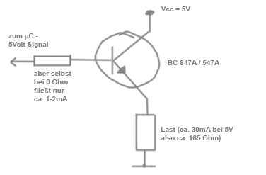

Hi, ich brauche ein wenig Hilfe und hoffe, dass sich jemand erbarmt. Durch einen Platinenfehler, nein falsch: durch einen Denkfehler :-( habe ich leider einen Schalttransistor als Kollektorschaltung / Emitterfolger aufgebaut. Siehe Bild anbei. Eigentlich sollte auch das ja kein Problem sein, da ich keine Spannungsverstärkung, sondern nur eine Stromverstärkung brauche = Eingang und Spannung sind 5 Volt. Nur leider erhalte ich statt 5 Volt Output nur ca. 4,3 Volt, was leider zu wenig ist. Transistor ist ein BC547A. Was kann ich tun um die Ausgangspannung hochzubringen? Wie gesagt, Platine steht schon und kann nicht so einfach geändert werden. Danke
Das liegt daran, dass die effektive Basisspannung =Ub-Ue ist. Du koenntest versuchen einen PNP-Transistor zu verwenden, dazu muss aber der Ausgang des Controllers invertiert werden, dann MUSS auch der Widerstand in der Basisleitung richtig dimensioniert sein. [(5V - 0.7V)/Ib] Matth

Stromverstärkung ... Dann geht das nicht so einfach mit einem Mosfet. Kannst du mal deine Schaltung posten? Ich würde gern mal sehen was du da gemacht hast. Brauchst du unbedingt die 5V oder einen gewissen Strom und wenn wie hoch ist der?
Ja, die Basis-Emitterstrecke verhält sich wie eine Diode.
Es kann also nur ein Strom in die Basis reinfließen und zum Emitter raus
fließen, wenn der Emitter etwa 0,7 Volt weniger als die Basis hat.
Dieser kleine Basistrom, der über die 0,7 Volt fließt, wird im
Transistor verstärkt.
Wenn nun die Spannung am Emitter über 4,3 Volt steigen würden, wäre die
Basis-Emitter-Spannung kleiner als 0,7 Volt. Dann würde aber kein
Basisstrom mehr fließen.
Der Transistor "regelt" sich also quasi von selbst. Er lässt soviel
Strom aus den Emitter raus, bis die Spannung zwischen Basis und Emitter
0,7 Volt beträgt.
So funktioniert das, und das ist der Grund warum Du nur 0,7 Volt
bekommst.
....das ist der Grund warum Du nur 4,3 Volt bekommst.

Wenn ich wissen würde was "die Last" ist ... Ich würde immer noch einen P-Kanal Mosfet empfehlen. BS250 26 cent bei Reichelt im TP92 Gehäuse :-) oder BSS84 7.1 cent bei Reichelt im SOT23 Gehäuse. Müssten beide zu seinem Layout Pinkompatibel sein. @ Andreas Fühl mich auch irgendwie verarscht, dass jemand seine Schaltung vorher nicht testet ist selten.
Steht im Bild drin: 30mA.

Habe PNP genommen und "verdreht" eingebaut. Es klappt: über 4,9 Volt. Und: nein, keine Verarsche - habe einfach beim Setzen im Schaltplan geschlafen und die Platine eben ohne Test produzieren lassen. Danke für die Hilfe.
