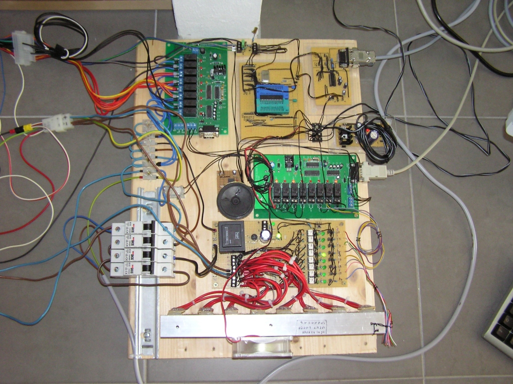

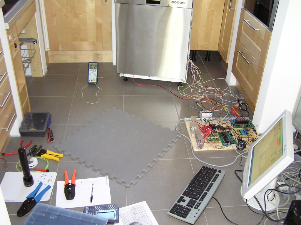

Guten Abend, ich habe ein relativ unangenehmes Problem.
Unsere Spülmaschine hat den Geist aufgegeben, genauer gesagt ist die
Elektronik kaputt gegangen.
Dabei ist wahrscheinlich auch eine Pumpe heissgelaufen, zumindest hat es
nach heissem Gummi wie von einem Schlauch o.ä. gerochen. Allerdings
funktioniert die Pumpe offensichtlich noch, weil die Maschine als
letztes (vor dem totalen Blackout) nochmals Wasser abgepumpt hat.
Die Maschine ist ca. 4 Jahre alt (Siemens). Da die Elektronik doch recht
teuer ist, der Servicetechniker alleine schon fürs anschauen 60€
verlangt und wir nicht wissen, ob es nur mit der Platine getan ist, soll
ein neues Gerät ins Haus.
Aus diversen Gründen würden bzw. müssten wir allerdings noch einen guten
Monat auf eine neue Maschine warten... In dieser Zeit ist Abwaschen
angesagt (nicht schön)

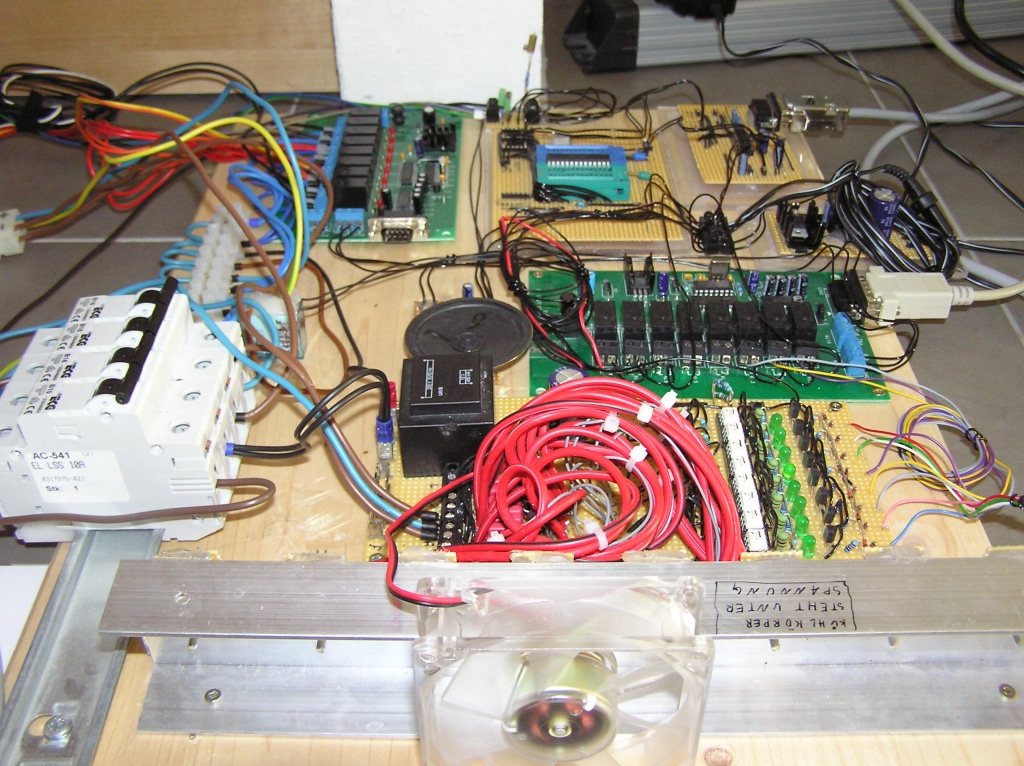

In der Bastelecke liegen noch etliche Relaiskarten, alte PCs, µCs usw.
rum... Deswegen kam mir die Idee, eine Art Ersatz-Elektronik zu basteln,
die zumindest übergangsweise die Maschine zum Geschirrspülen überredet.
Das es dabei um 230V+Wasser geht ist mir durchaus bewusst, ich bin in
diesem Gebiet auch nicht unerfahren. Mess- und Prüfmittel sind
vorhanden.
Die Betriebsspannungen von Pumpen und Heizungen kann man bestimmt messen
oder anders bestimmen, daran soll es nicht scheitern.
Mein Problem: Wie wäscht eigentlich eine Spülmaschine?
Soweit ich das weiß, wird zuerst mit frischem Wasser der lose Schmutz
runter gespült. Danach wird der Reiniger dazu gegeben und das
Reiniger-Wasser immer wieder über das Geschirr gepumpt.
Als vorlezter Schritt wird der Reiniger dann wieder runter gespült und
daraufhin das Geschirr getrocknet.
Welche "Funktionseinheiten" hat eigentlich so eine Spülmaschine?
Sicherlich ist das von Gerät zu Gerät unterschiedlich, aber irgendwie
müssen die sich ja alle ähnlich sein.
Über google lässt sich zu diesem Thema nicht viel finden, deswegen hoffe
ich auf Leute, die schonmal so ein Gerät zerlegt und sich genauer
angesehen haben.
Hat zufällig jemand eine Tabelle mit den Zeiten zur Hand? Also eine
Aufstellung, in der man grob erkennen kann wie lange das Gerät was
macht... Insgesamt spült(e) die Maschine ca. 2,5 Stunden, irgendwie muss
das ja unterteilt sein. Natürlich kann man das, wenn die Elektronik so
weit läuft, ausprobieren. Ich habe aber nicht ansatzweise eine Idee, wie
so ein Ablauf aussehen müsste.
Morgen oder Montag werde ich auch mal die Steuerelektronik ausbauen und
mir näher ansehen, allerdings wird da wohl kaum eine Beschreibung
aufgedruckt sein.
Vielen Dank schonmal, wenn das wirklich klappen sollte werde ich auf
jeden Fall Bilder hochladen und euch ewig dankbar sein!
P.S. Bitte entschuldigt den doofen Benutzernamen, aber ich möchte nicht
gleich verraten, welcher Trottel sich hinter so eine Idee versteckt.

von Michael G. (linuxgeek) Benutzerseite
Ich hoffe Du wirst es ueberleben. Sorry aber das ist mal wieder ein
Beispiel dafuer in welch laecherlichen Ausmasze sich der moderne Mensch
von Technologie abhaengig gemacht hat.

Ich würde nur lachen, wenn die Kiste nach dem Einbau dieser Notlösung
perfekt spült (was sie eh noch nie getan hat) und das dann so bleibt...
Da gehe ich mal von aus. Eigentlich habe ich mich schon damit
abgefunden, einen Monat lang abzuwaschen... Dieser Thread hier entsteht
halt, wenn man nach einem Besuch auf der CeBIT zwischen der kaputten
Spülmaschine und dem Haufen Relaiskarten steht ;-)

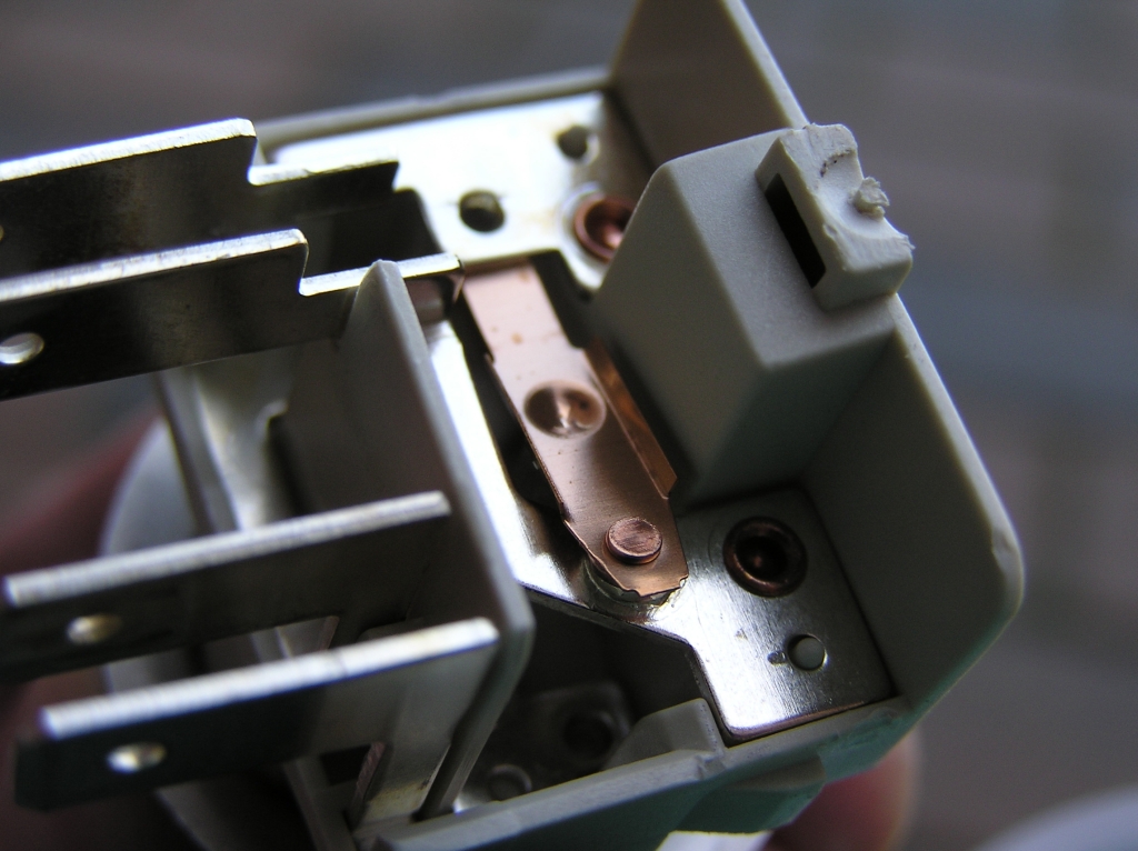

von Stefan W. (Gast)
dazu am Rande nochn Tip von mir:
meine Geschirrspülmaschine war auch defekt, das Problem war das sie
nicht mehr geheizt hat.
www.teamhack.de
hier habe ich eine gute Anleitung für die Reparatur gefunden, einfach
ein Relais an 2 Kontakten nachgelötet und seitdem läuft das Teil wieder.
So einfach kann man seine Frau glücklich machen ;-)
mfG
Stefan
von Paulo M. (paulo)
also ich würde auch erst einmal die Elektronik ausbauen, bei meiner war
der gleiche Defekt wie von Stefan W. beschrieben, nur war bei mir die
Leiterbahn durchgeschmort an dem Relais.
Leiterbahn mit Silberdraht verstärkt und fertig, seit dem Läuft die
Maschine wunderbar, übrigens es hat auch so geraucht und gestunken.

Eine weitere Stunde habe ich gebraucht, um einen vermeintlichen Fehler
in der Heizung zu finden. An der Heizung selber sind hinten zwei
Thermoschalter und ein Drucktaster, der den N der Heizung auf den
Maschinen-N schaltet.
Ich hatte erst Sorge, das diese Schalter kaputt sind und wollte schon
aufgeben... Bis ich die Umwälzpumpe wieder angeklemmt habe um ein
vermeintlich letztes Mal das Wasser im Inneren prasseln zu hören (meine
Güte hat das Ding Druck drauf!)
Der Wasserdruck von der Pumpe löste dann den kleinen Drucktaster aus,
der  die Heizung freigab. Nach 10 Minuten war es mollig warm in der
Kiste.

Angesteuert wird das alles von einem Computer mit 2
RS232-Schnittstellen.
An einer RS232 hängen zwei 8-Kanal Relaiskarten von Conrad.
Die erste Karte schaltet einen Lüfter in der Steuerung und gibt
5V-Signale an die Eingänge von den Optokopplern, die die Triacs
ansteuern. Über die Triacs werden die L´s geschaltet.
Praktischerweise hat die Eigenbau-Triac-Karte gleich eine
Nulldurchgangs-Erkennung und die Heizung kann ohne Störungen o.ä.
geschaltet werden.
Die ürsprünglich verbaute Steuerung hat sich immer im Radio bemerkbar
gemacht, meinen Eigenbau hört man nur wenn man daneben steht leise
klicken und summen.
Auf der zweiten Karte schalten immer zwei Relais parallel den N zu den
Verbrauchern. Die Relais schaffen leider nur 2A, was auch ausreichend
währe. Allerdings ist es mir lieber, wenn sich der Strom etwas aufteilen
kann.
An der zweiten RS232 hängt ein kleiner Atmega, der über einen A/D Pin
die Wassertemperatur ausliest und über seine beiden Interrupt-Eingänge
die Wassermenge mitzählt.
Am Ein- und Auslass für das Wasser sind kleine Rädchen montiert, die
über Magneten Reedkontakte auslösen.
Der Atmega ist leider mit der RS233-Geschichte und dem
Interrupt-verarbeiten schon relativ stark ausgelastet, weil die
Reedkontakte recht schnell schalten und das Programm die Werte über
RS232 ziemlich oft abfragen muss, damit mir die Maschine nicht vollläuft
oder abbrennt.
Natürlich könnte ich jetzt über Taktteiler die Magnetschalter in den
Griff bekommen oder den Wasserhahn weiter zudrehen, aber ich wollte mir
da auch nicht so viel Arbeit machen...
Für die Relaiskarten und den Atmega habe ich jeweils (mit Delphi) ein
eigenes Programm geschrieben, das sich um die Ansteuerung kümmert.
Über einen Socket hat dann ein "Chef-Programm" zugriff auf die beiden
Teile und kann Werte abfragen oder Relais setzen. Wie nun der Controller
ausgelesen wird oder ob die Relais wirklich schalten braucht mich dann
im Hauptprogramm nicht mehr zu kümmern, ich warte dann einfach auf einen
Messwert oder eine Fehlermeldung.

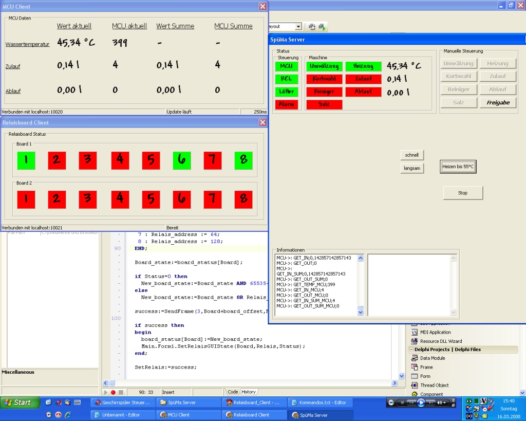

Dafür wächst das Delphi-Programm immer weiter, inzwischen kann man per
Knopfdruck die Maschine bis zu einem Sollwert heizen lassen, den die
Steuerung dann auch konstant hält bis man den Vorgang abbricht oder
einen neuen Sollwert gibt. Runterkühlen mit Frischwasser kann die Kiste
nicht, weil es während dem Spülvorgang eh immer heisser wird oder vor
einem Temperaturwechsel neues (kaltes) Wasser gezogen wird.
Angehängt habe ich mal einen Screenshot... Dann sieht man wenigstens mal
ein bisschen. Die Werte sind natürlich getürkt, ich stehe vor der
Steuerung und drehe an einem Poti. Zum Testen reicht das vollkommen, der
Praxistest kommt morgen.

Wie verpsrochen gibt es heute Fotos von dem Aufbau...
Das erste Foto ist eine Übersicht von meinem Schlachtfeld... Da es beim
Programmieren doch etwas kalt wurde, habe ich mir inzwischen eine
Schaumstoffmatte da hingeschafft.
Von dem ersten Test und dem Zerlegen der Maschine gibt es keine Fotos.
Darauf hätte man eh nicht viel erkannt, weil die Steuerung komplett
eingepackt auf Stelzen in der Ecke stand, und alles voll mit Lappen,
Kabelresten, Werkzeugen und Zetteln lag.
Die Steuerung war ganz zu Anfang noch "zweietagig", unten drin war ein
alter PC, der schlimmstenfalls hätte kaputt gehen können.
Da die Kiste aber so zuverlässig läuft, habe ich den alten PC ausgebaut
und Betreibe die Steuerung an einem Barebone, den man unten rechts zum
Teil noch sieht.

Steuerung ungeschützt vor der Maschine. Das erleichtert mir das Testen
und Messen ungemein.
In den Sortierkästen versteckt sich das Futter für die drei bunten
Crimpzangen.
Neben der Maschine steht mein Multimeter, mit dem ich die
Wassertemperatur gemessen habe. Unten mittig im Bild liegt ein TI V200,
mit dem ich dann aus der gemessenem Temperatur und dem A/D Wert eine
Formel gebastelt habe, um im Programm gleich mit °C arbeiten zu können.

Auf dem zweiten Bild sieht man die Steuerung. Gute alte
Freiflug-Verdrahtung auf einem grundsoliden Fichtenbrett :-)
Da brennt aber nix ab, dafür sorgt unter anderem der Lüfter...
Links unten kommen die 230V an und gehen auf die 4 LSS. Der braune L
geht zuerst in den B10-Automaten (unten), der gleichzeitig als
Gerätesicherung dient. Von dort aus verzweigt er sich auf die zwei B16er
oberhalb, mit denen man die Steuerung und die Maschine getrennt schalten
kann.
Mit dem obersten Automaten kann man den N auch noch trennen, um die
Steuerung komplett Spannungsfrei machen zu können.
Die lange Alu-Schine mit dem Lüfter und der dazugehörigen
Lochraster-Eurokarte ist die 8-Kanal Triac-Karte, mit der ich die
Heizung, die Abwasser-Pumpe und das Reinigerfach ansteuere (L
geschaltet)
Eigentlich müssten die Triacs nicht gekühlt werden, aber der Lüfter lag
grade in der Nähe...
Auf die darüber liegende Relaiskarte gehen 3 Eingänge der Triac-Karte,
die dann auf Wunsch mit 5V versorgt werden. Da ich eh so viele Relais
frei hatte, habe ich mir das gewurschtele mit dem Druckerport gespart
und die 5V so geschaltet.
Links neben der Relaiskarte versteckt sich ein Abschnitt Lochraster mit
einem Lautsprecher, der von der Relaiskarte geschaltet wird und auf
einen nette Art dem Nutzer bescheid gibt, dass das Programm
durchgelaufen ist. Herzinfarkt-Garantie ist da eingebaut, ich habe mich
bei der Wahl des ICs etwas vergriffen.
Außerdem steuert diese Relaiskarte noch den Lüfter an, der läuft, wenn
eines der Triacs durchgeschaltet ist. Per Programm kühlt er nach dem
Abschalten noch eine Minute weiter. Wenn schon, dann richtig...
Am oberen Ende der Hutschine bzw. links neben dem Lautsprecher befindet
sich ein Relais, das Kopfüber auf der Platte klebt. Damit wird der N für
den Umwälzpumpen-Motor geschaltet. Die 12V Steuerspannug kommen auch
wieder von der Relaiskarte rechts daneben.
Überhalb der Relaiskarte am rechten Rand hängt ein Spannungsregler, der
aus den 12V für die Relaiskarten 5V für den Atmega macht. Ganz rechtes
oben ist der MAX232 für den Atmega aufgebaut.
Links daneben befindet sich der Atmega8, an den mithilfe der darüber
liegenden Platine die Sensoren in der Maschine angeschlossen sind.
Und zu guter letzt befindet sich links oben die 2. Relaiskarte, auf der
jeweils immer 2 Relais sich um den Wasserzulauf, das Regenerierventil,
den Motoranlauf für die Umwälzpumpe und um den Korbwähler kümmern.
Heute Abend sieht es neben der Maschine auch schon besser aus, nachdem
nun alles fehlerfrei läuft habe ich die Leitungen mit etwas Klebeband
gebündelt.

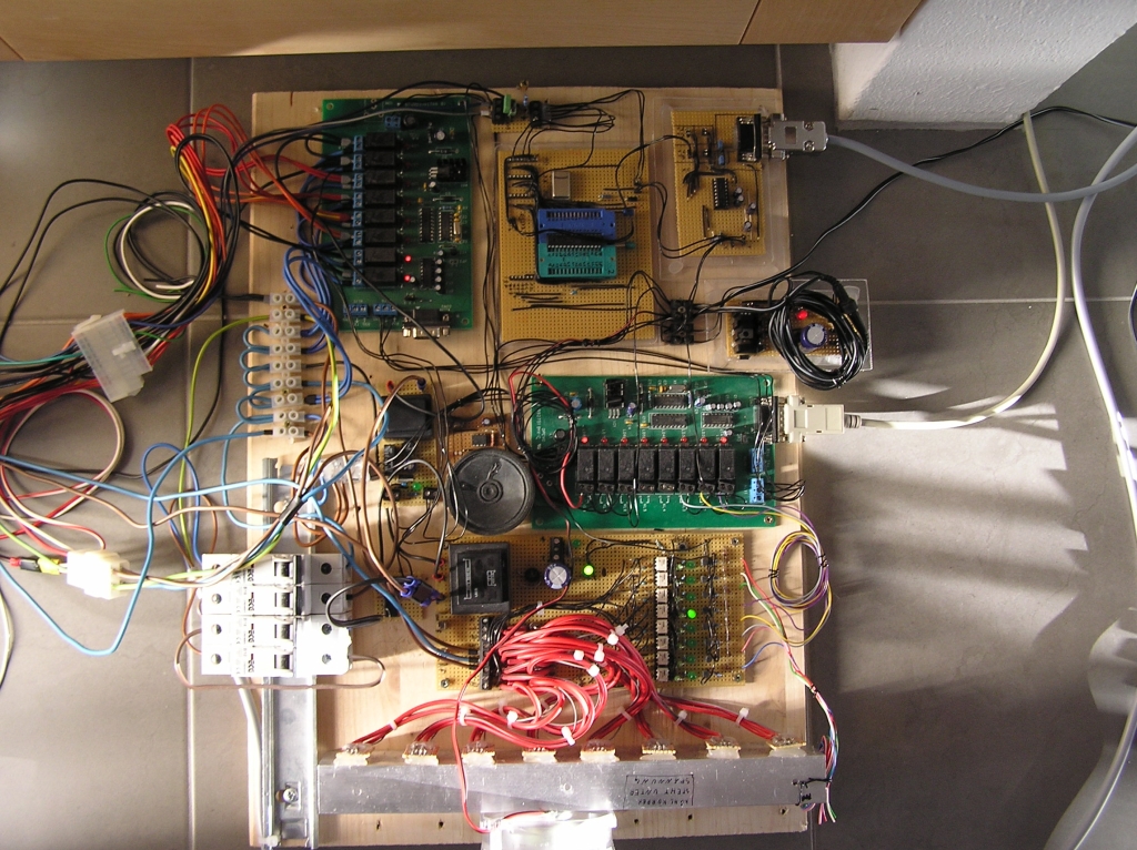

von Abwasch-König (Gast)
Hier kommt nochmals die Steuerung aus einer anderen Perspektive.
Als ich vor einiger Zeit die Triac-Karte montiert habe, hatte ich
blöderweise keine Glimmerscheiben mehr da. Wenn man den Netzstecker
umdreht, steht nun das Kühlblech unter Spannung... In einem
geschlossenen Gehäuse macht das nichts, aber in diesem Aufbau sollte man
die Finger davon lassen.
Das etwas unscharfe goldene Dingens, das hinten hochschaut, ist ein
Einsatz aus einer Lüsterklemme, der den Spannungsteiler für den
Temperatursensor zusammen hält...
So, nun dürft ihr eure VDE-Bücher aus dem Schrank ziehen und mich fertig
machen...
von C. H. (_ch_)
Respekt!
... und als nächstes kommt die Waschmaschine dran oder? ;-D
von Otto (Gast)
> ziehen und mich fertig machen...
wer redet denn von sowas, wenn ein echter Künstler am Werk ist....
Hut ab - echt gut !
Gruss Otto
von Otto (Gast)
erinnert mich übrigens stark an www.fingers-welt.de
von Holger (Gast)
Super Aufbau!!
Aber Pass auf daß du dich nicht selber umbringst oder deine
Mitbewohner!!
Aber Respekt!!
Wirklich!!
Holger
von Holger (Gast)
Das löst bei mir ein Basteljucken aus!!
Wenn man nur mehr Zeit hätte!!
Aber Respekt!
Holger
Ich weiß... Vielleicht sollte ich ihm das mal zusenden, das würde in
seine Seite gut reinpassen :D
Vielleicht verrate ich ja noch wer ich bin, das glaubt mir aber
wahrscheinlich niemand.
Nur so viel: Das ganze da ist ohne Ausbildung/Studium/Vater mit
Fachkenntniss/etc. entstanden... So, wer nimmt mich nun noch ernst?
>Hut ab - echt gut !
Danke, ich fühle mich geehrt! Ernsthaft, das freut mich wirklich.
Ein paar Fehler hat das Ding sicher, vertauschte Aderfarben oder 2x0,75²
parallel, oder...
Die Waschmaschine habe ich auch schonmal schief angeschaut, allerdings
läuft die noch annähernd zufriedenstellend... Wenn es aber so weit ist,
werde ich wohl wieder mit dem Holzbrett anrücken.
Jetzt müsste nur noch die Software laufen und dann könnten die Teller
kommen. Im Handbetrieb scheint aber alles zu laufen, die Software füllt
und heizt auf den Liter/das Grad genau...
P.S.: Entschuldigt bitte die Rechtschreibfehler!

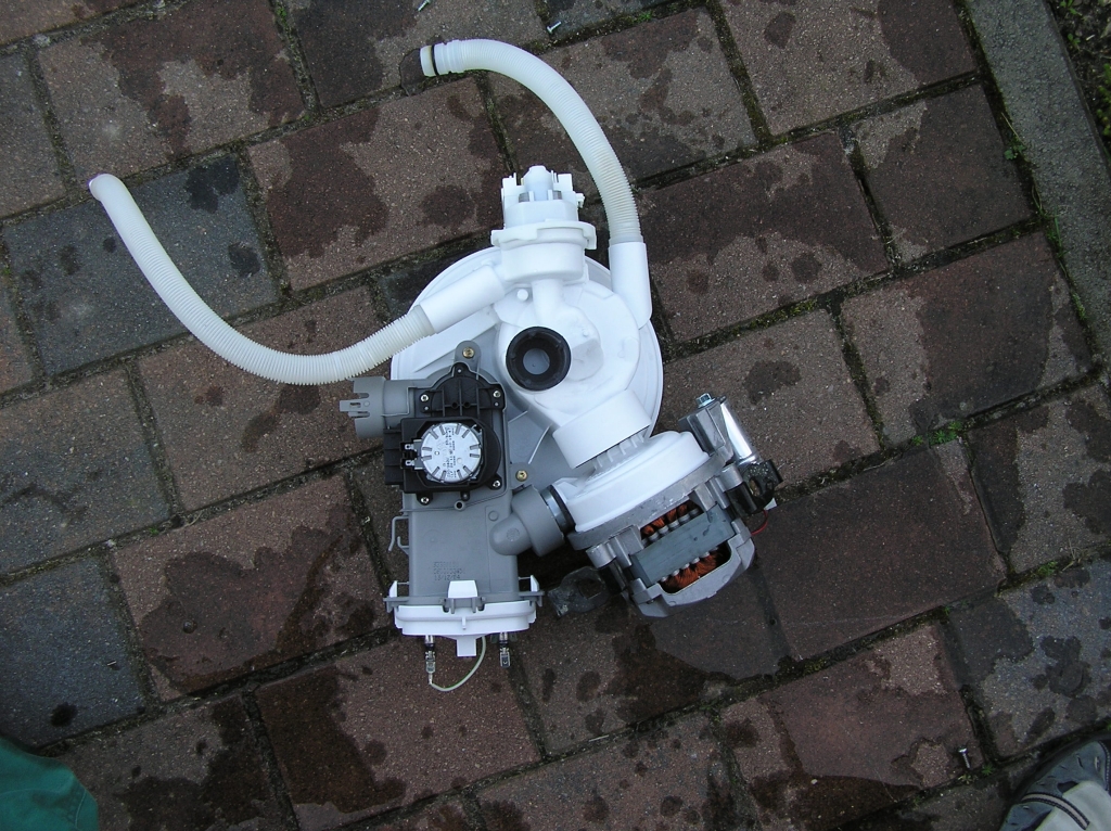

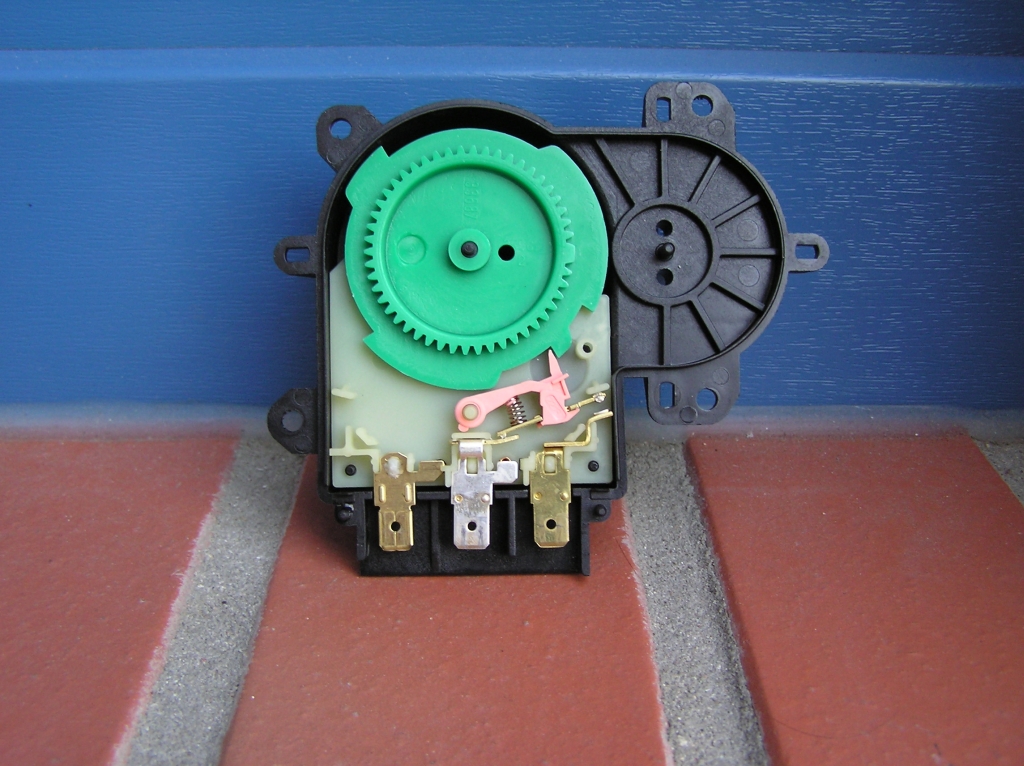

So langsam tauchen die ersten Fragen auf...
In der Spülmaschine ist an der Heizung ein kleiner Motor für die
Wasserweiche verbaut.
Während dem Umwälzen muss ja ab und zu zwischen den zwei Körben
umgeschaltet werden.
Läuft der Motor für die Wasserweiche permanent durch, wenn die
Umwälzpumpe aktiviert ist?
In der PDF von HansHans ist dieser Motor wahrscheinlich als "Aktuator"
bezeichnet und läuft wahrscheinlich die meiste Zeit durch.
Kann man so pauschal sagen, dass das immer der Fall ist?
Die Maschine hat, wenn man sie eingeschaltet hat, mehrmals für ein paar
Sekundenbruchteile Spannung auf den Motor gegeben. Auf dem Motor selbst
sitzt eine Scheibe mit mehreren Einkerbungen.
Nach einigen Impulsen wird durch eine Erhöhung in der Scheibe ein
Kontakt betätigt, der den Motor dann in eine "gültige" Position fahren
lässt, in der der Betätiger von dem Kontakt wieder in eine Vertiefung
fällt.
Diese Erhöhungen und Einkerbungen sind mehrmals vorhanden.
Deswegen vermute ich, dass die Elektronik nur mit Impulsen arbeitet, die
den Motor dann in die nächste Position fahren lassen.
Weiß jemand dazu genaueres?
Vielen Dank & Gruß

von HansHans (Gast)
Genau so ist es .....
die Maschine aus dem PDF hat soweit ich weiß keine Wasserweiche ,
"Aktuator" müsste der Magnet an der Dosiereinheit sein
Gruß HansHans

So, wie versprochen gibt es hier den Quellcode und das compilierte
Programm.
Zuerst kommt ein Paket mit drei Anwendungen. Diese Anwendung ist so
kompiliert, das sie in einem Test-Modus läuft, d.h. es wird keine
Hardware abgefragt und man kann ein Programm durchlaufen lassen um mal
zu sehen, wie das geht.
Dazu muss man einfach alle Dateien in einen Ordner entpacken und den
"SpueMa_Server.exe" starten.
Die Windows-Firewall wird wahrscheinlich meckern.
Das liegt daran, dass der Server mit dem Relaisboard- und MCU-Client
über einen Socket kommuniziert. Die Programme musste ich leider trennen,
da ich mit der Elektror-DLL nur einen Comport pro Programm öffnen
konnte, aber zwei brauche.
Der Server startet und beendet die Clients selbsttätig, neben der Uhr
erscheinen dann zwei Tray-Icons der Clients. Mit einem Klick darauf kann
man sich die Fenster großmachen und sehen, was der Server an Befehlen
verschickt.

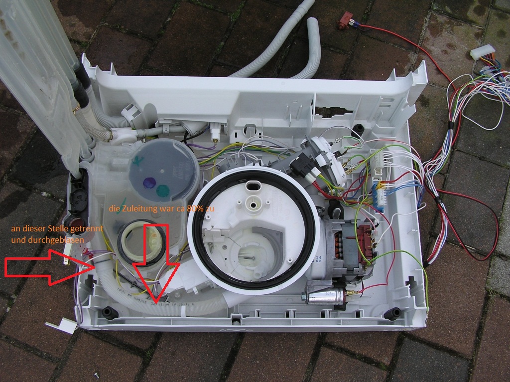

Die Spülmaschine ist vor kurzem rausgeflogen und ich habe eine neue
installiert.

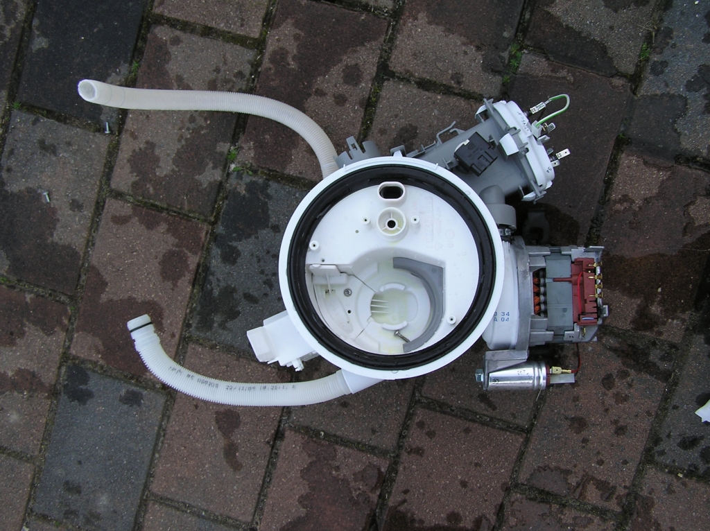

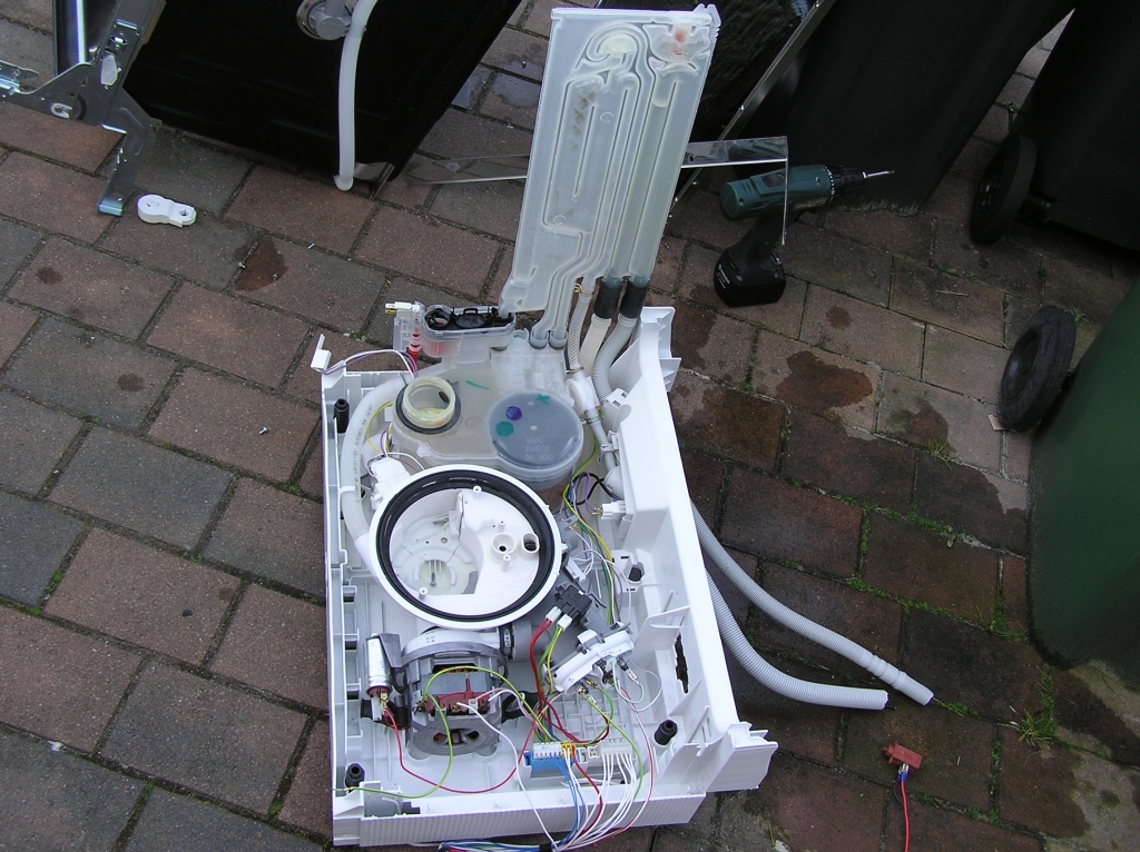

Wie versprochen habe ich die alte Maschine nochmal zerlegt und die
Bauteile fotografiert.
Oben links befindet sich die Wassertasche. Die beiden Anschlüsse mit den
schwarzen Gummiverbindern gehören zum Abwassserschlauch, vermutlich ist
das eine Art Syphon. Durch die weiße Schachtel (Flügelradzähler) strömt
das Frischwasser ein, etwas weiter rechts sieht man, wie der
Aquastop-Schlauch aufgeteilt wird. Die Anschlussleitung geht auf die
zwei lilanen Leitungen, der innere Schlauch zum Zählrad nach links weg
und der äußere Schlauch mündet im Gerät.

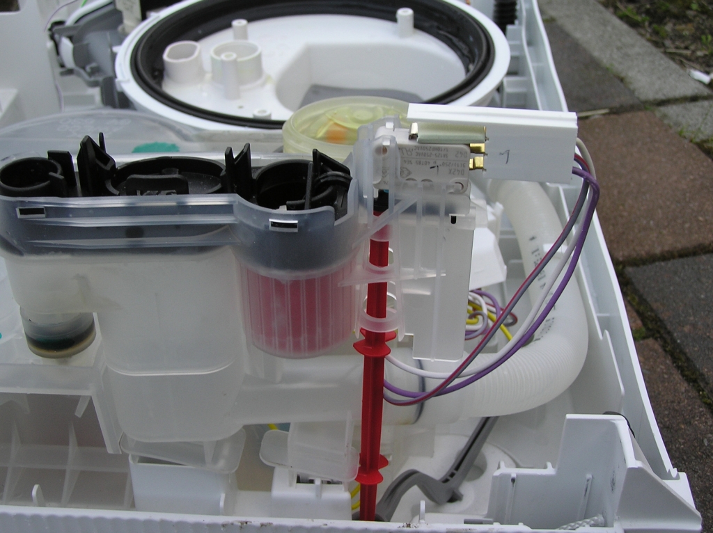

In der Wassertasche verteilt sich das Wasser auf einen Vorratsbehälter
für die Regenerier-Funktion und einen Überlauf.
Etwas weiter unten ist ein Füllstandssensor, der mit einem Schwimmer und
einem Schalter (ganz unten links, mit dem abgezogenen Stecker) verbunden
ist. Sollte zu viel Wasser einlaufen oder die Bodenwanne sich füllen,
löst dieser Schalter aus, blockiert den Aquastop und aktiviert die Pumpe
für die Abpump-Funktion.
Das Kunstoff-Gehäuse mit dem schwarzen Inhalt und dem großen
Schraubdeckel ist ein Ionentauscher, in den man auch immer das Salz
einfüllt.

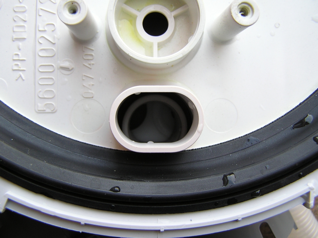

Der "Topf" mit der schwarzen Gummidichtung sitzt mittig in der Maschine
und trägt den unteren Spülarm. Über den unteren Schlauch kommt das
Frichwasser in die Maschine. Der weiße Kasten beherbergt den Antrieb für
die Abwasser-Pumpe, die das Wasser in den Schlauch drückt, der nach oben
links weg geht (unter den Leitungen etwas versteckt).
Die beiden Ausgänge in dem Topf sind für die beiden Sprüharme, der obere
ist für den oberen Korb.
Rechts an dem Topf sitzt der Motor für die Umwälzpumpe. Diese Pumpe
drückt das Wasser über eine kurze Verbindung rechts am Topf vorbei in
die Heizung.

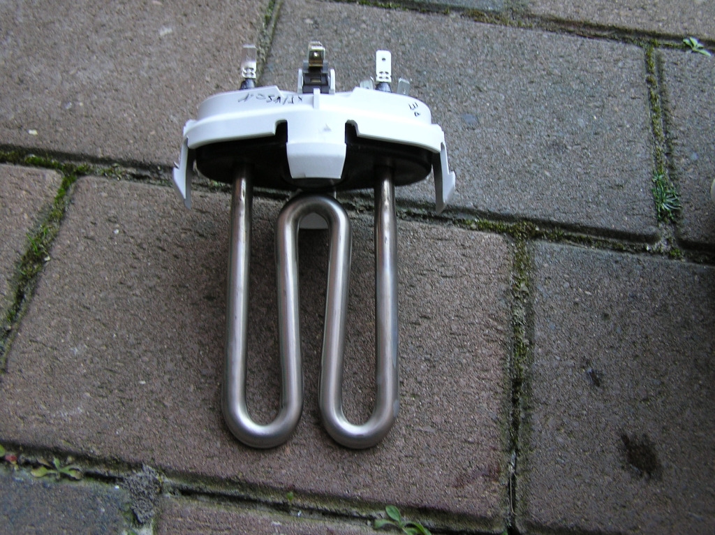

Die Heizung selber sitzt auf dem weißen Kunstoffträger, der schräg von
rechts oben eingeschoben ist. Die Heizschlange reicht vom Träger bis
ungefähr unter die schwarze Gummidichtung.
Mittig auf dem Träger sitzt ein Druckschalter, der die Heizung nur
freigibt, wenn die Umwälzpumpe Wasser an ihr vorbei befördert.
Auf dem grauen Gehäuse sitzt ein schwarzer Klotz. Die beiden roten
Drähte gehören mit in den Heizkreis und führen zu einer
Temperatursicherung (nennt sich Klixon), die beiden Drähte daneben gehen
zu einem NTC.
Wenn das Wasser an der Heizung vorbei ist, wird es noch durch die
Wasserweiche gedrückt und strömt aus den beiden Anschlüssen im Topf in
die Sprüharme. Die Wasserweiche ist eine Scheibe mit Bohrungen, die
unter den beiden Anschlüssen vorbei gedreht wird. Durch die Bohrungen
kann man den Wasserdurchfluss zu den beiden Körben umschalten bzw.
drosseln.
Ganz oben rechts saß in der Aussparung noch der Netzanschluss. Außerdem
führt von da aus noch ein Schlauch aus der Spülkammer in die Bodenwanne,
der Wasser aus der Maschine leitet, wenn diese bis ca. 5 cm unter der
Oberkante voll stehen sollte...

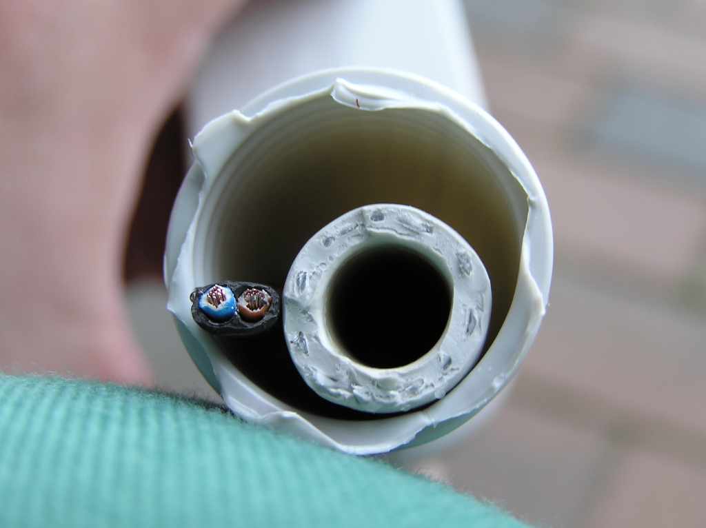

Interessant ist außerdem noch, dass der äußere Schlauch für den Aquastop
bei einem defekt des inneren Schlauches das Wasser einfach in die
Bodenwanne laufen lässt, bis der Schwimmerschalter auslöst
(Styroporscheibe unten  links mit dem grauen Hebel und der roten
Stange).
An dem Ionentauscher befindet sich ganz links noch ein Ventil (nicht
sichtbar), das nach einem Spülgang Wasser aus der Wassertasche durch den
Ionentauscher fließen lässt. Damit wird der irgendwie regeneriert, das
verstehen wohl nur die Chemiker hier.
Das dunkelrote Kästchen, das hinter der Bodenwanne auf dem Weg liegt,
ist der Betätiger für das Reinigerfach. Sobald man diesen mit Strom
versorgt, dehnt sich im inneren eine Art Wachs aus und presst den
Schieber nach vorne, der dann das Fach öffnet. Eine Feder drückt das
Patent beim Abkühlen wieder zusammen.
Noch ein weiteres Bild. Dieser Motor sitzt unter dem Topf leicht nach
hinten versetzt unter den Anschlüssen für die Spülarme.
Die Zähne an der Nockenscheibe treiben die Wahlscheibe der Wasserweiche
an. Der Motor wird immer nur mit kurzen Impulsen versorgt, bis der
rosane Hebel durch einen Nocken betätigt wird. Dadurch schließt sich ein
Kontakt, der den Motor solange drehen lässt, bis der rosane Hebel wieder
nach oben schnappt.
Sobald der Motor quasi "eingerastet" ist, hat auch die Wasserweiche eine
gültige Position erreicht.
Die Kunkst besteht nun darin, abzufragen, wie lange der rosane Hebel
betätigt war bzw. überhaupt betätigt wurde. Dadurch kann man ermitteln,
wie die Wasserweiche aktuell eingestellt ist. Das Problem dabei ist
allerdings, das das System mit 230 V arbeitet und man nicht ohne
weiteres einfach mit einem Atmega die Zeit stoppen kann.
Wenn mich nicht alles täuscht, müsste die Wasserweiche auf dem Bild in
der Position "Oberkorb" stehen.
Hier noch ein Bild, wie die Steuerung zum schluss aussah. Geändert hat
sich die Verdrahtung für den Umwälzpumpen-Motor. Ich habe die
Service-Unterlagen bekommen und musste feststellen, das ich mit meinem
Aufbau zwar nah dran, aber doch daneben lag.
Die Wicklungen werden im Betrieb in Reihe geschaltet und nicht, wie ich
erst vermutet hatte, parallel (eine über den Kondensator). Da der Motor
"etwas" warm wurde, habe ich geschlussfolgert, dass eine Wicklung nur
zum Motoranlauf dient und die nach 3 Sekunden abgeschaltet.
Das Handbuch brachte dann Klarheit. Man muss beide Wicklungen zum
starten des Motors parallel schalten (wie in Wikipedia unter
Kondensatormotor erklärt) und nach der Anlaufzeit in reihe schalten.
Deswegen muss ich auch noch die Stecker etwas abändern. Die "großen"
Ströme laufen über zwei KFZ-Stecker (einer ist links neben den LSS zu
sehen), die Sensorwerte und die "kleinen" Ströme laufen über den 20
poligen Stecker, den ich aus einem PC-Netzteil geklaut habe...
Wirklich neu ist der Abschnitt Lochraster links neben dem Lautsprecher.
Darauf ist ein Trafo mit Gleichrichter, Spannungsregler und einem Relais
verbaut. Dieser Trafo ist parallel zu dem Motor für die Wasserweiche
geschaltet. Sobald man nun die Wasserweiche aktiviert, wird über das
Relais ein Portpin des Atmega nach GND gezogen.
Der Atmega zählt dann die Zeit in ms, die das Relais angezogen bleibt
und meldet diesen Wert an das Hauptprogramm.
Um die Wasserweiche zu betätigen, gibt das Programm über die Relaiskarte
einen 300 ms langen Impuls raus.
Dann wartet das Programm, bis der Atmega meldet, das das Relais wieder
abgefallen ist. Die Zeit, die der Atmega nun gemessen hat, braucht jetzt
nur noch verglichen werden.
Wenn sie gleich der Impulszeit ist, wird ein weiterer Impuls ausgelöst.
Sollte sie länger als der Impuls sein, wird geprüft, zu welchem Nocken
die Schaltzeit gehört.
Wenn der gewünschte Nocken erreicht wurde, ist der Stellvorgang fertig,

Rechts neben den LSS (unter den mit Iso-Band zusammen gepappten blauen
Flachsteckern) versteckt sich noch ein Abschnitt Lochraster mit einem IC
von der originalen Steuerung.
Dieses IC war dazu gedacht, Lasten mit hoher Induktivität zu schalten
und hat eine entsprechende Schaltung verbaut, die die Impulse beim
abschalten auffängt.
Das IC habe ich einfach paralle zu den Relais angeschlossen und konnte
so verhindern, das nach drei Runden Wasserweiche schalten der Atmega
abschmiert.
Ich hätte auch gerne das IC direkt verwendet, allerdings ist intern GND
von der Logikseite mit dem COM-Anschluss von der 230-V Seite verbunden.
Natürlich hätte ich einfach GND vom Atmega auf den N vom Hausnetzt legen
können. Das hätte mir sogar den Umweg mit dem Relais und dem Trafo
erspart, dann hätte ein Spannungsteiler gereicht (+ Schutzdiode).
Blöderweise (oder zum Glück) liegt GND durch die RS232-Verbindung und
die Erdung des Rechners schon an PE. Hätte ich dann den Stecker falsch
herum eingesteckt, hätte ich im Dunkeln gesessen.
Natürlich könnte man die Erdung vom PC/Maschine oder den Schirm von der
RS232 Verbindung auftrennen, das war mir aber etwas zu riskant.
Beim Schirm-auftrennen hätte sich auch das Problem ergeben, dass je nach
Lage des Netzsteckers der RS232-Pegel (vom PC aus gesehen) plötzlich
irgendwo um 230 V schwankt. Das macht der Treiber auf dem Board sicher
nicht mit.
Vor allem bin ich zu der Lösung gekommen, weil die Steuerung "mal eben"
etwa 2700 Watt auf eine Metallkiste voller Wasser loslässt und in diesem
Haus auch Menschen wohnen...
Für die (bei dem Aufbau eh schon geringe) Sicherheit kann man ruhig mal
einen alten Trafo und ein Relais verbraten.
Vielen Dank erstmal an alle, die das Thema bis hier her verfolgt haben.
Ich bin eigentlich am Ziel angelangt. Die Steuerung läuft, das Programm
läuft auch relativ stabil und die Maschine hat gut gewaschen.
Erstaunlicherweise konnte die Maschine das Geschirr sogar richtig
trocknen und die Reiniger-Reste mit runterwaschen, was vorher auch
teilweise nicht möglich war.
Bei dem Programm habe ich erfolgreich vergessen, die Regenerier-Funktion
aufzurufen. Vorbereitet ist das alles, nur im Programmablauf fehlt
einfach der Aufruf.
Die Hardware hat bis auf einen gegrillten Atmega und ein paar Streifen
Lochraster nichts gekostet, weil ich die meisten Teile eh da hatte und
das, was fehlte, aus der Restekiste ausgelötet habe.
Etwas teuer war wahrscheinlich das Verbrauchsmaterial, weil ich bei den
Spannungen und Strömen alle Anschlüsse sauber mit entsprechendem
Querschnitt, Aderendhülsen und Flachsteckern verdrahtet habe.
(OK, über die Sauberkeit kann man streiten....)
Als wirklichen Erfolg verbuche ich aber, das bei dem ganzen Aufbau nicht
ein einziges mal der FI oder eine Sicherung ausgelöst hat (auch nicht
die auf der Steuerung selber)
Etwas erschrocken war ich über die Tatsache, das die Maschine von sich
aus keine Sicherung hat und die originale Zuleitung beim Heizen gut
handwarm wird.
Sobald der Strom aber in meiner Steuerung verschwunden ist, wird nichts
mehr warm. Den Lüfter hätte ich mir glatt sparen können, die Triacs
schalten die Heizung problemlos.
Eine letzte Anmerkung: Baut keine Tröte mit einem TBA820 und einem
Lautsprecher in eine Steuerung. Das Ding ist so brutal laut, das der
Rest der Familie Angst hatte, der Lärm käme von der Maschine und wir
wären gleich um eine Küche bzw. Hausecke ärmer.
Dabei wollte das Programm nur vermelden, dass das Geschirr fertig ist.
Und trocken auch.
Gruß & danke für die Unterstützung
Abwasch-König (der seinen echten Namen übrigens in diesem Thread
irgendwo versteckt hat (Tipp: .exe!))
Ich schmeiß noch ein paar Bilder hinterher, ohne bzw. nur mit einem
kleinen Kommentar.
Dieses zeigt nochmal den Hebel und den Mikroschalter für den
Überlaufschutz, links das runde rote ist ein Schwimmer der den Füllstand
in der Maschine überwacht.
Der "Topf" ohne die Wanne und den anderen Salat drum rum. Rechts oben
die Heizung, oben mitte die Wasserweiche, rechts unten der Motor für die
Umwälzung, links unten Wasserzulauf und die Abpump-Pumpe + links oben
der Schlauch fürs Schmutzwasser
Nochmal die Wanne aus einer anderen Perspektive + die komplette
Wassertasche
Nochmal der "Topf" von unten, über der Heizung (unten links) das Runde
silberne ist der Motor für die Wasserweiche
Der Heizstab. Um den Stab drumherum war noch eine Hülle aus dünnem
Blech. Links und rechts außen die Anschlüsse + zwei Anschlüsse für die
Erdung, in der Mitte der Druckschalter + die zugehörige Gummimembran
Blick von oben in die Anschlüsse für die Spülarme. im unteren Anschluss
sieht man die Scheibe von der Wasserweiche, die grade vorbei dreht
Der Inhalt vom schwarzen Thermoschalter-Kästchen. Der kupferne
Schaltkontakt hat in der Mitte eine Einwölbung. Von unten schiebt ein
Stößel (wahrscheinlich von einem Bimetall angetrieben) bei
Übertemperatur die Kupferlasche noch oben und unterbricht den Kontakt.
Die beiden Flachstecker unten, die nah beieinander liegen, gehören zum
NTC.

Noch ein Querschnitt durch einen Aquastop-Schlauch (etwas brutal...)
Und zum Schluss noch ein Foto von dem "Topf". In der Öffnung, in die man
reinschauen kann, steckt der Heizstab. Von links kommt das Wasser. Oben
sieht man eine silberne Scheibe, die gehört zu dem schwarzen
Sensor-Kasten.
Ganz hinten, in der unschärfe des Bildes, versteckt sich die weiße
Kunstoff-Scheibe von der Wasserweiche. Der Antrieb erfolgt über eine
kleine Kunststoff-Welle (von unten), die in einem Dichtring steckt, der
mit etwas Silikon-ähnlichem geschmiert und abgedichet wird.
Meine Demontage-Methoden sind wohl etwas brutal, dafür hatte ich mit
Händen und Füßen zu tun um das Ding in eine fotografierbare Position zu
bringen ;-)

Eigentlich müssten sich die Programm auch hiermit compilieren lassen:
http://www.turboexplorer.com/delphi
Allerdings habe ich das noch nicht ausprobiert, weil ich auf allen PCs
das Developer Studio 2006 laufen habe und es damit problemlos
funktioniert.
Der Quellcode ist allerdings unkommentiert, nur als Vorwarnung ;-)
Eventuell noch als Tip für alle anderen Delphi-Programmierer:
http://jedicodeformat.sourceforge.net/
Dieses Tool hat mir einige Stunden eingerücke erspart. Man muss nur
darauf achten, das die Variablennamen und Funktionsaufrufe von der
Groß/Kleinschreibung so sind wie man sie haben möchte. Die richtigen
Zeichenabstände/Tabstops etc. schiebt einem das Tool dann hin.

Bei der Recherche im WWW nach "Füllstandregler" kam ich auf dieses
Forum.
Mit den ausgedruckten Fotos auf dem Küchentisch beginn der Demontage.
Nach öffnen der linken Seitenwand kam ich an den Füllstandreger.
Testlauf.
Nach Öffnen Wasserzulauf steigt Wasserstand im Regler und Notschwimmer
löst Abpumpen aus.
erste Vermutung Wasserdruck zu hoch. Zulaufhahn gedrosselt. Einlaufmenge
so gering das es auch nicht funtionierte. Also wenn das Wasser sich
staut mus die Leitung dicht sein. Da ich mir eine Komplettdemontage
ersparen wollte habe ich den Füllstandregler ausgebaut und von der
Zuleitung zum "Topf" getrent, dann mit Druckluft durchgeblasen. Ich
hätte die Klappe vorher zumachen sollen. Schwarz-grauer Glibber kam aus
der Leitung geschossen.
Probelauf: alles ok.

1. C-Control 2  habe ich gemacht
2. mit einem Raspberry ist derzeit im bau.
Mit der C-Contol hat es bei mir angefangen. Der Geschirrspüler läuft
super und kommet mit 3 bis 5Liter Wasser aus. Das längste Prrogramm
läuft 25 min. das kürzeste ca. 15min. Es ist alles keine Hexerei. Man
muss nur logisch vorgehen. Wenn man einmal den Geschirrspüler zerlegt
hat. Fallen einem die ganzen Sensoren Temperaturschalter, Magnetschalter
und Megnetventile sowie der Salzspender und Tabseinwurfklappe auf. Diese
gilt es dann wieder in richtiger Reihenfolge an der C-Control
anzuschließen. Man sollte sich also vorher schonmal einen Groben
Anschlussplan zeichnen und ein Programmablaufplan erstellen. Die
C-Control habe ich bei Conrad gekauft und die Software downgeladen und
auf dem Laptop installiert. Die C-Control unterstützt auch Can-Bus. Wer
sich an dem Umbau wagt sollte sich ein bischen in der Programmierung
auskennen. Es ist aber auch nicht schwer sich da einzuarbeiten. Eine
Programmieranleitung mit Beispielen ist bei der C-Control dabei. Man
sollte erst einmal mit ein paar Beispielen mit der C-Contol üben wie man
was Programmiert ehe man sich gleich an das große Projekt macht.
Für den Can-Bus habe ich mir bei Pollin die Ein und Ausgabe -Karten
bsetllt
Diese kommen beim Abfragen der Sensoren(Eingabekarte) und Schalten (der
Relais mit Ausgabekarte) der zusätzlichen Funktionen zu einsatz.
Wer möchte den kann ich auch ein paar Bilder schicken. Das Projekt liegt
nun schon 5 Jahre zurück und er läuft immernoch zur vollsten
Zufriedenheit.
Das Raspiprojekt läuft noch immer, da bin ich noch am Programmieren und
bauen. Aber das wird  noch ein paar Stufen höher als mit der C-Contol.
Aber er soll genauso einfach zubedienen und genauso sparsam sein wie mit
der C- Control. Es macht einfach Spass so etwas zu bauen.

Ursache ist in mindestens 50% der Fälle eine kalte Lötstell am
Heizungsrelais oder eine defektes Heizungsrelais.
Das Relais verschleisst und wird dadurch im Betrieb immer wärmer bis es
sich selbst halb auslötet bzw kalte Lötstellen bildet.
Hatte ich schon zweimal selbst.
Die Maschine braucht deshalb immer länger bis unendlich weil sie wartet
bis die Solltemperatur erreicht ist.
Zumindest viele Siemens Bosch der letzten 15 Jahre machen das so.

von Rene W. (renwei)
Ich habe mir vor 6 Jahren einen Geschirrspüler mit der C-Control M Unit
2.0 gebaut lauft gut. Man könnte ihn sogar noch erweitern mit CAN-BUS.
Er wäscht mit nur 3-5 Litern Wasser je nach Programmwahl und Dauer des
Programmes. Das längste Programm läuft ca. 35 Minuten. Also recht zügig
und sparsam im Wasserverbrauch. Realisiert sind erstmal unterschiedliche
Laufzeiten und auch eine Kaltspülfunktion wurde integriert, wenn man nur
leicht verschmutztes Geschirr hat. Auf wunsch könnte ich auch mal ein
paar Bilder zur verfügung stellen. Man muss auch alle Sensoren mit
berücksichtigen die jeder Geschirrspüler hat, also Drucksensoren,Tür
Auf/ZU, Temperatursensoren 45°/60°/70° Wasserzulauf, Magnetventile für
Wasserzulauf und Abflauf über die Pumpe. Alles wird im Programmablauf
überwacht. Die Software ist in C-Basic geschrieben und somit einfach zu
handhaben und zu erweitern. Es macht einfach Spass neue Ideen an dem
Gerät umzusetzen.
Bisher ist die C-Control noch nicht abgestürtzt und läuft und läuft. Es
werden auch immer mal ein paar Funktionen in der Software getestet. Aber
ansonsten läuft das Ding bisher Fehlerfrei und liefert auch saubere
Ergebnise in bezug aufs waschen ab. Ich habe mich schon immer gefragt
warum muss ein Geschirrspüler so lange laufen und Energie und so viel
Wasser verschwenden. Es geht doch auch anders. Deswegen hatte ich mir
das Projekt überlegt mit einem alten Geschirrspüler mal zu testen. Das
Ding hatte ich mir bei Ebay besorgt und dann losgelegt. Denn bei einem
Geschirrspüler geht meist immer nur das Steuerteil kaputt, aber nicht
die Sensoren, Heizungen oder Pumpen oder auch Magnetventile. Es kann
schonmal was verstopfen aber das ist doch eher selten. Deswegen schmeißt
man doch nicht gleich den Geschirrspüler weg.
