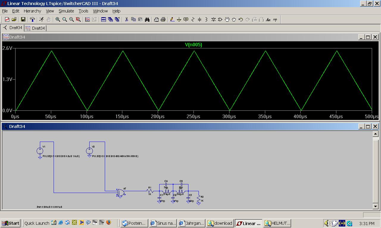

von Helmut L. (helmi1)
Ich habe das ganze mal Simuliert.
Generator 1 war auf 1MHz eingestellt.
Generator 2 war auf 1.01MHz eingestellt.
Ausgangsfrequenz: 10KHz
Man kann das ganze noch verbessern wenn man einen Steilflankigeren
Tiefpass hier einsetzt.
Gruss Helmi
Hier das ganze mit steilerem Filter.
Filtergrenzfrequenz: 500KHz
Gruss Helmi
von Peter X. (vielfrass)
@Helmut Lenzen
Ist eine schöne Schaltung, schönes Tiefpassfilter, alles schön, gefällt
mir durchaus.
Kleiner Wermuthstropfen:
Leider kann die Schaltung nur das leisten, was die DDS leistet. Das
Dreieckssignal kann keine Frequenz haben, die höher ist als ein
Dreieckssignal, das die DDS mit entsprechender Tabelle generieren
könnte. Einzige Möglichkeit diese Grenze hinauszuschieben ist der
Einsatz einer breitbandigen PLL Vervielfacher Schaltung.
