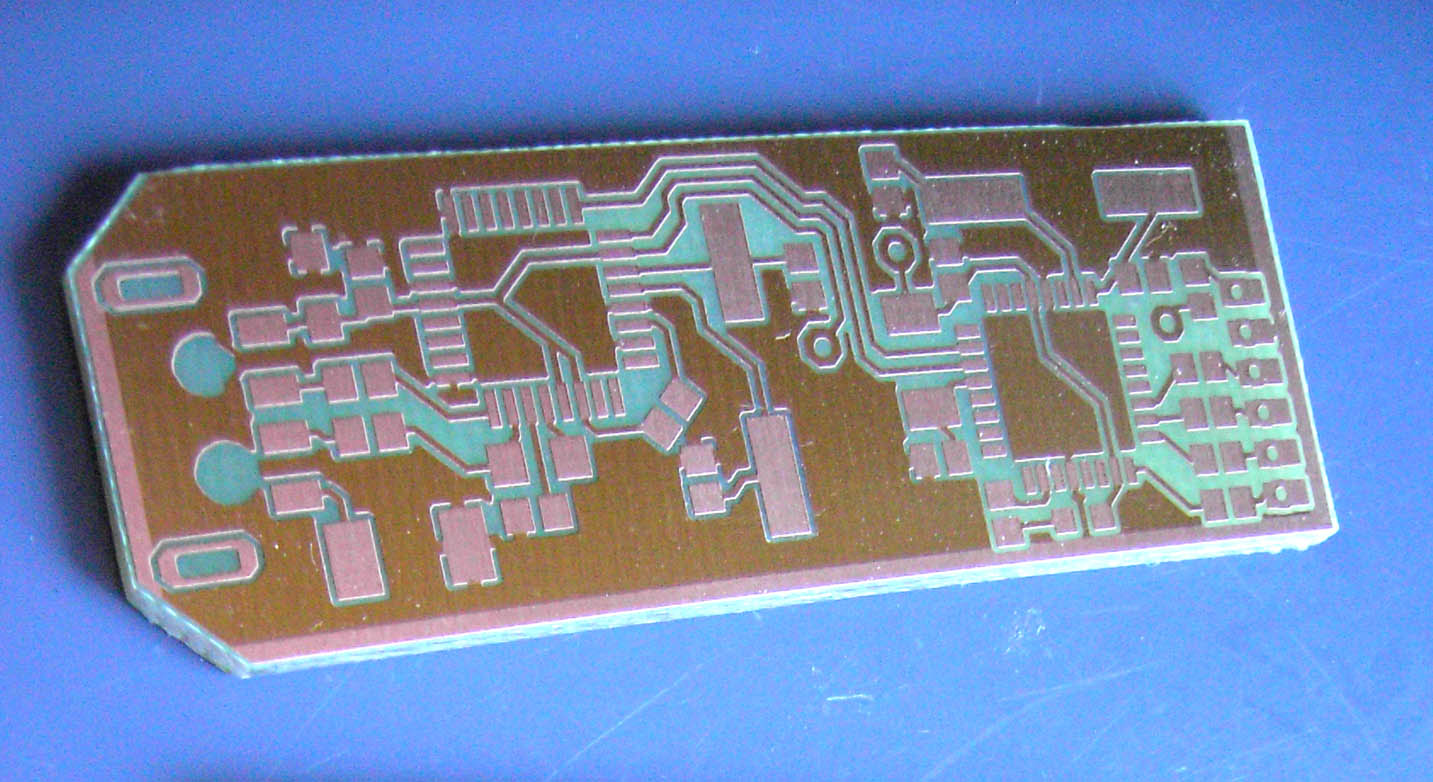

ich nehm den photolack als "lötstopplack". beim ersten belichten ganz normal das platinenlayout mit leiterzügen, pads, usw... dann entwickeln und ätzen. beim ätzen selbst halte ich die umgebung dunkel. nach dem ätzenvorgang und waschen mach ich eine zweite belichtung mit einer negativmaske der ganzen pads. nach dem entwicklen ist dann der photolack von den pads weg, bleibt aber auf dem rest der leiterbahnen. sieht dann so aus wie im anhang. das kupfer wird mit der zeit also nicht mehr so unansehnlich und beim löten schlägt sich der photolack als lötstopplack auch ganz gut. es verfließt grad bei massepads praktisch nichts mehr. auch wenn mal ein bisschen zinn auf leiterbahnen spritzt, wo es nicht hingehört, bindet es nicht und kann "abgebrochen" werden. oder gleich professionell mit lötstopplaminat. http://www.octamex.de/shop/?page=shop/flypage&product_id=30

es gäb da noch die händische methode: einen leicht löslichen lack auftragen und mit einem pinsel in spiritus die pads freipinseln. nicht lachen, das hab ich zu anfgangs auch so gemacht =) ist ne sch* arbeit aber mit n bisschen übung und ner engelsgeduld wird das recht schnell recht hübsch. aber wenn du tonertransfer machst, hast du vllt auch einen laminator. damit könntest du das oben von mir erwähnte resist schon mal aufbringen. zum belichten tuts, grad wenns eh nur für den lötstopplack ist, auch ein alter gesichtsbräuner.

Hallo miteinander, ich habe auch zum ersten Mal eine Struktur, bei der ich Lötstoplack durchaus zu schätzen wüßte. Normalerweise bügele ich Toner bei einseitigen auf und bei doppelseitigen belichte ich. Nur wie sieht das aus, wenn ich den Fotolack als Lötstop nutze - belichtet der nicht in den Tagen nach dem Ätzen nach? Und die Rückstände? Ich wollte nämlich nicht meine Basteleien im finsteren Keller lassen, weil die Oberfläche sonst zerfällt... Viele Grüße Nicolas
Nicolas S. wrote: > Nur wie sieht das aus, wenn ich den Fotolack als Lötstop nutze - > belichtet der nicht in den Tagen nach dem Ätzen nach? Und die > Rückstände? solang du nicht nochmal entwickelst, bleibt der lack drauf. er verändert halt seine struktur, weil er belichtet wird. die wirkung bleibt davon aber völlig unbetroffen. > Ich wollte nämlich nicht meine Basteleien im finsteren Keller lassen, > weil die Oberfläche sonst zerfällt... tut sie nicht =) falls du stabileren schutz willst, kannst du den photolack einbacken. Beitrag "Re: Probleme mit Glanzzinn von Conrad"
