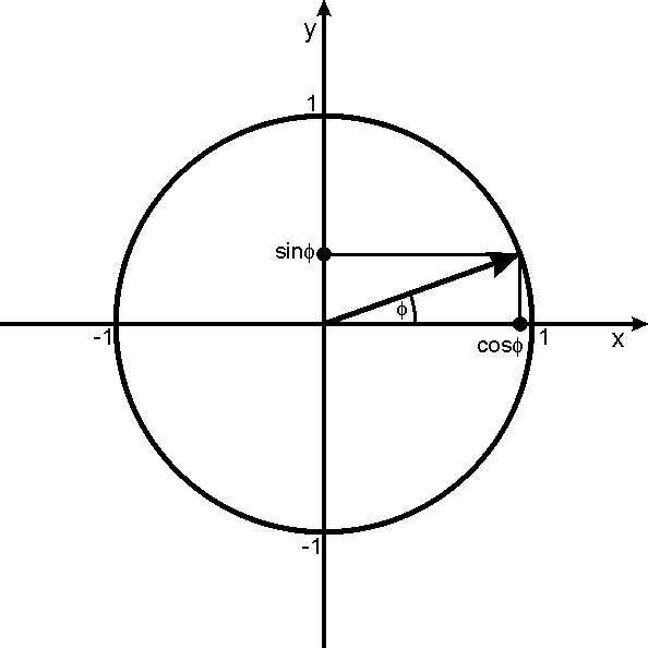

Stell dir die beiden Sinus als Zeiger Z1 und Z2 in der Ebene vor, die
mit gleicher Drehzahl kreisen. Zum Zeitpunkt t=0 hat der eine einen
Winkel von 20° mit Länge 1, der andere einen Winkel von 50° mit Länge 3
zur X-Achse. Man kann jetzt für beide Zeiger einfach die X- und
Y-Koordinaten berechnen.
  Z1x = cos(20°)
  Z1y = sin(20°)
  Z2x = cos(50°)
  Z2y = sin(50°)
Um den Summenvektor Z3 zu bilden müssen jeweils die X- und Y-Komponenten
addiert werden:
  Z3x = Z1x + Z2x
  Z3y = Z1y + Z2y
Jetzt nach Pythagoras die Gesamtlänge des Zeigers Z3 berechnen:
  |Z3| = Wurzel(Z3x² + Z3y²)
Aus dem so gefundenen Betrag bekommst du den Effektivwert wie gehabt,
teilen durch Wurzel(2).
Gerhard

von Johannes M. (johnny-m)
[OT]
Nur zur Information:
Das ist das, was real in einem Zeigerdiagramm drinsteckt
(Additionstheorem für harmonische Funktionen gleicher Frequenz):
mit
und
Ich sehe da nirgends auch nur ein winziges Fitzelchen von komplexen
Zahlen oder so...
Johnny Maxwell hat es auf den Punkt gebracht: Nicht die komplexe
Rechnung bildet die Grundlage, sondern genau umgekehrt! Die komplexe
Rechnung leitet sich von der Trigonometrie ab, und nicht andersrum...
[/OT]

von I_ H. (i_h)
@Johannes M. (johnny-m)
Physik spielt sich überhauptnicht in Zahlen ab, weder in reellen, noch
komplexen!  Das sind alles nur Modelle die das beschreiben, was man
beobachten kann und rein überhauptnix damit zu tun haben was wirklich
passiert.
Die komplexe Wechselstromrechnung ist aber eine sehr elegante
Beschreibung der Sache, weil man damit einfach arbeiten kann. Komplex
steckt folgendes in einem Zeigerdiagramm:
Und das war's auch schon. Nun rate mal was einfacher ist... auf Kampf
herleiten kannst du ein Zeigerdiagram aus jeder Beschreibung die das
richtige Ergebnis liefert.

von I_ H. (i_h)
@Johnny Maxwell (Gast)
Ich weis wie die komplexe mit der reellen Stromrechnung zusammenhängt
;). Allerdings sind die reellen Größen halt auch nicht "natürlich",
sondern frei definiert. Erscheinungen wie Strom und Spannung in dem
Sinne gibt es auch garnicht, das sind nur statistische Aussagen.
Am Anfang klingt die komplexe Rechnung erstmal ziemlich verwirrend,
klar. Aber wenn man das Konzept einmal geblickt hat ist es eigentlich
logisch. Man könnte statt der komplexen Zahlen auch einen 2D Vektor
benutzen, man muss nur wenig Operationen definieren. Die komplexen
Zahlen werden aber häufig benutzt, also nimmt man die.
Das verwirrende dabei ist, das die komplexen Zahlen über Wurzel(-1)
definiert sind. Die Operationen auf den 2D Vektor (+, -, *, /) könnte
man über die Zusammenhänge im reellen definieren, was dann auch
anschaulicher wäre, aber letztendlich mit den komplexen Zahlen
übereinstimmt.
Und noch mal
[OT]
(hoffentlich zum letzten Mal):
In der Original-Aufgabenstellung war lediglich der Effektivwert einer
Summe zweier Sinus-Funktionen gefordert. Und für den ist es unsinnig,
die komplexe Rechnung (ja, ich weiß, was man damit alles schön und
elegant machen kann, habe das in meinem Studium der elektrischen
Energietechnik zum Genüge ausgenutzt) zu bemühen. Man braucht nur die
Länge des resultierenden Zeigers. Und die ist
und die dividiert man noch durch Wurzelauszwei. Nun rate mal, was (in
diesem Fall) einfacher ist...
Es ging mir nicht darum, etwas "Kampf-herzuleiten" (ist das ne neue
Extremsportart, Extrem-Herleiting oder so?), sondern lediglich darum,
dass es bei manchen Aufgabenstellungen auch ohne komplexe Rechnung (die
übrigens zunächst immer noch nichts mit Wechselstrom zu tun hat)
elegant, schnell und ohne das Wissen über komplexe Zahlen möglich ist,
zu einer brauchbaren Lösung zu kommen. Ich gehe mal davon aus, dass in
diesem Forum reichlich Leute rumspringen, die komplexe Zahlen nur vom
Hörensagen kennen. Im Gegensatz dazu ist es für fast jeden mit
Grundkenntnissen der Schulmathematik SEK I möglich, die Zusammenhänge
zwischen Amplituden und Phasenlagen von harmonischen Schwingungen
nachzuvollziehen.
Und es geht auch darum, die Aussage, dass ein Zeigerdiagramm "komplexe
Wechselstromrechnung" ist zu widerlegen. Das, was Du als "komplexe
Wechselstromrechnung" bezeichnest, basiert auf eben diesen geometrischen
Zusammenhängen, und im Hintergrund rechnest Du im Prinzip genau damit
(u.U. in einer anderen Darstellung, aber das Prinzip ist dasselbe)...
So, jetzt werde ich was Sinnvolles tun...
Johnny
[/OT]

von I_ H. (i_h)
Johannes M. wrote:
> Und die ist
> nachzuvollziehen.
Ich bezweifle, dass das jedem geläufig ist der mal SEK1 besucht hat. Es
ist wie es immer ist - wenn man etwas einmal verstanden hat ist es
einfach in der Anwendung, aber wenn man keine Ahnung hat schrecken die
Winkelfunkionen bzw. i/j erstmal ab.
Man könnte das auch mit 2D Vektoren durchrechnen, Spannungen sind als

Doch. Der Zeiger ist nichts anderes als der Ortsvektor eines Punktes auf
einem Kreis zu einem bestimmten Zeitpunkt. Und wenn man sich die
Definition der Winkelfunktionen Sinus und Cosinus am Einheitskreis
anschaut, dann sollte das ganz schnell klar sein. Und das ist wirklich
Schulmathematik...
Sinus und Cosinus sind lediglich die Abbildungen der (kartesischen)
Ortskoordinaten eines Punktes, der sich auf einer Kreisbahn bewegt, auf
die Zeit, wobei sich der Mittelpunkt des Kreises im Ursprung des
Koordinatensystems befindet.
[OT]
...Anbei mal ein Bildchen mit dem Zusammenhang...
Die Kreisbewegung ist z.B. diejenige des Rotors eines (Synchron-)
Generators, der in der entsprechenden Statorwicklung eine sinusförmige
Spannung induziert.
[/OT]
