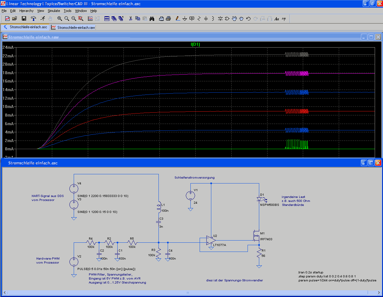

Deshalb die Frage, ob nicht schonmal jemand derlei in Eigenbau
hinbekommen hat. Im Moment hab ich keine gute Idee, wie ich die
Sinuswellen auf die Stromschleife modulieren könnte bzw. viel schlimmer,
sie auch wieder von da zurücklese.
Dabei ist die Erzeugung einer entsprechend modulierten Spannung nicht
unbedingt das Problem (mit DDS oder so), sondern mehr das Aufprägen auf
den (variablen) Strom. Die Schaltung im Anhang könnte dabei mal als
Ausgangsbasis dienen (einmal als Bild, einmal als SwitcherCAD Datei).
Natürlich bin ich auch für coolere Schaltungen immer offen ;)
Freue mich sehr über konstruktive Ideen!

Über einen Kondensator einkoppeln? Die Stromliniensignale sind im Vgl zu
den FSKmodulierten Gleichspannung... Ein und auskoppeln einfach über
einen C

Mit einer simplen Kondensatoreinkopplung werd ich mal spielen, denke
aber das wird etwas aufwändiger sein, sonst würde ja nicht extra ein IC
dafür gebaut werden...
Gruß, Stefan

Mit einer Kapazitiven Kopplung haben meine Simulationen nichts Richtiges
ergeben. Die Stromamplituden waren für die beiden FSK-Frequenzen
natürlich verschieden (ließe sich durch verschiedene Koppelkond. für die
zwei Frequenzen beheben), und auch von der Höhe des Gleichstromanteils
in der Schleife abhängig...
Außerdem konnte ich damit nicht auf eine 0...20mA-Schleife aufmodulieren
in dem Fall, daß 0mA ausgegeben werden (da der Transistor die negative
Halbwelle (-0.5mA)) verschluckt.
Vielleicht muß ich das Signal wirklich gleich vor dem OPV einkoppeln....
es geht ja sowieso nicht darum, ein eigenständiges Hart-Modem zu
basteln.
Erfogversprechender sah die Simulation mit einem Übertrager aus, hab nur
grad keinen zur Hand für Experimente.

Wieso das? wenns ganz schnell sein muss einfach einen Trafo (bzw.
Übertrager) in Serie rein gehängt und die FSK drübergeschickt... Die FSK
kannst du mit einem http://www.maxim-ic.com/quick_view2.cfm/qv_pk/1257
MAX038 o.ä. machen, in dem Du über einen µC einfach C's od. R's dazu
schaltest (im Oszillatorkreis) sollte genau ein Pin sein xP
von Stefan L. (tarabas)
Hallo Jürgen,
danke für deinen Input! Die Frequenz wollte ich mit 4-8bit DDS direkt
aus einem kleinen AVR bringen, das PWM für die Stromschleife kann der
auch erledigen. Der MAX macht sieht mir doch komplex aus - Bei Conrad
für 33EUR zu haben!!! bei RS für 15EUR (krass).
Anbei mal meine bisher beste Variante, funktioniert zwar nur bei
Ausgangsströmen >1 mA, aber da es sowieso um 4...20 mA geht, nicht so
schlimm. (Bei Interesse stelle ich auch als LTSpice-File rein).
Wenn das auch bei 0mA noch gehen soll, muß man wohl wirklich einen
Übertrager nehmen.

Stefan Langer wrote:
> Hallo Jürgen,
jop, teuer is er... vllt findest du einfachere Sinusoszillatoren
(Selbstbau?)
> Übertrager nehmen.
Ich würd gleich einen Übertrager nehmen und diesen über eine
Gegentaktendstufe mit der HW PWM füttern...
Ich glaub mal, das das Sinussignal nicht unbedingt, das schönste sein
sollte... mit genügend Filtern danach müsste das schon gehn...
