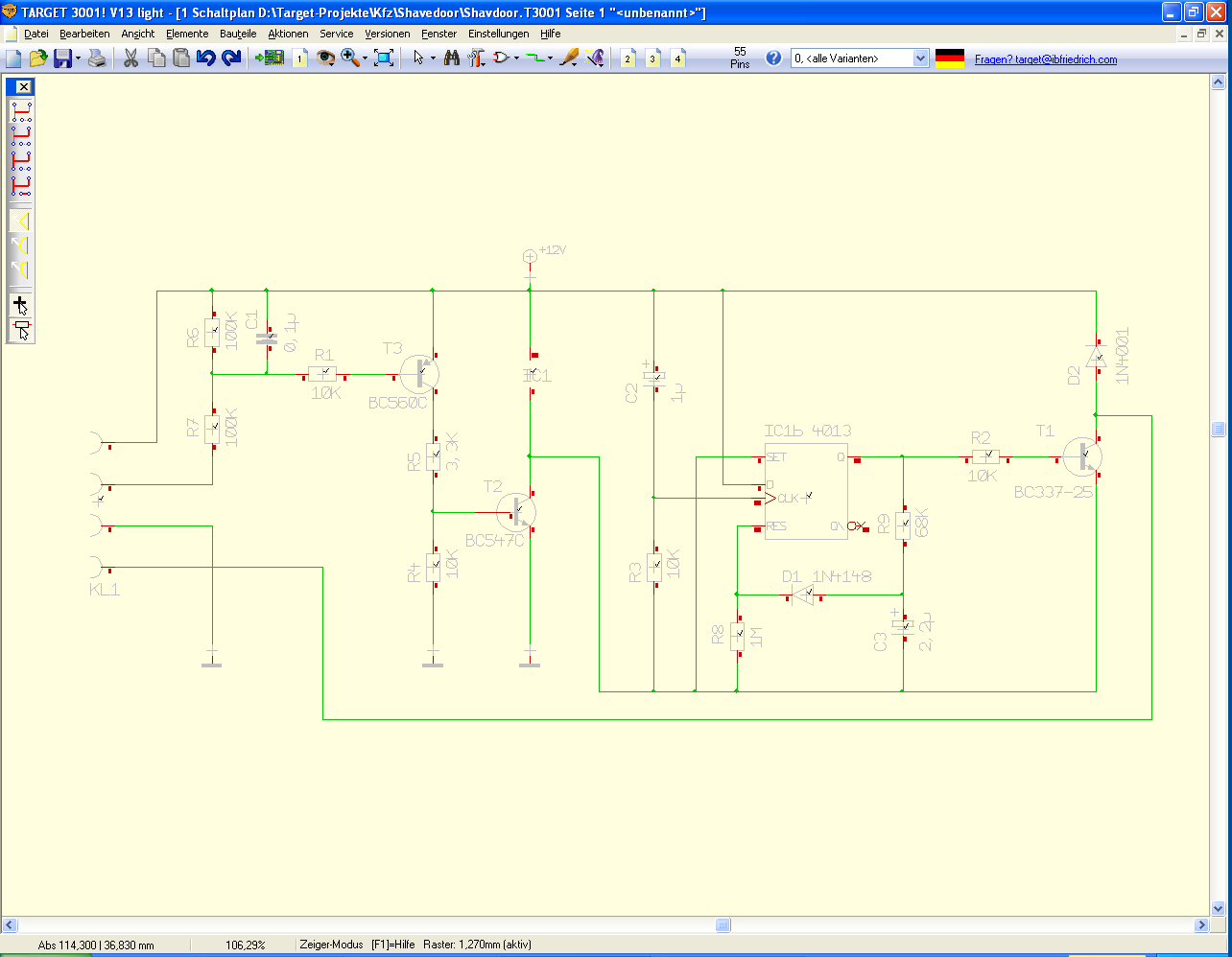

von Jörg (Gast)
das habe ich schon öfters gebaut und auch in Autos eingebaut.
Die Schaltung ist im Anhang, ich kann die auch die komplette Datei im
Target Format zukommen lassen, dann kannst du dir die Leiterplatte
selber machen oder wenn du es nur einmal aufbauen willst geht auch
Lochrasterplatte.
Ich bin gerade dabei Leiterplatten zu fertigen, bei Interesse kann ich
dir eine mit machen.
mfg
Jörg
von Esko (Gast)
@Jörg: Das ist nicht dein Ernst!? Komplizierter gehts ja wohl nimmer.
Enstörung dagenen fehlt total, hast du das schon in verschiedenen Autos
/im
Betrieb/ getestet?
Wenn du es aufwendig machen willst nimm gleich einen µC , da brauchst du
auch nicht mehr Bauteile, bist aber deutlich flexibler.
