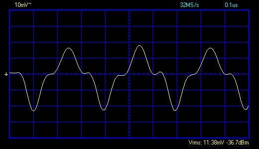

ich zum Volumen-Control zwei X9C103 nehmen. Diese funktionieren auch
prinziepiell, jedoch als ich mir das Ausgangssignal am OPA ansah,
stellte ich fest, das dort hochfrequente Störsignale drauf sind, die vom
X9C103 stammen.
Nun habe ich mal den X9C103 aus dem Signalweg entfernt und zum Test das
heiße und kalte Ende vom Poti an Masse gelegt und den Schleifer mit nem
Oszi ausgewertet. Wenn der Schleifer nicht gerade jeweils Endanschlag
hat, habe ich einen deutliche Ripple auf dem Schleifer (ich versuche mal
ein Bild anzuhängen) Habe ich irgendwo einen Denkfehler in meinem
Konzept, oder kann ich den X9C103 so nicht gebrauchen? Ich könnte mir
auch was anderes als Volumen-Control vorstellen, wenn es dort nicht die
Probleme gibt und ich mittels Pulsen dort Volumen regeln könnte.

Nimm einen PGA2311, das ist ein sehr ordentlicher Audio-Volume-IC mit
256 Stufen Auflösung und echtem 2-Kanal Betrieb. Er ist über Microwire
(SPI) ansteuerbar und klingt hervorragend. Für die Versorgung des
PGA2311 brauchst Du +-5V. Für die Ansteuerung des PGA2311 ist kleiner µC
vonnöten (ATTiny13 oder besser), damit wäre außerdem zum Beispiel
Fernbedienung und automatische Lautstärkeregelung möglich.

Naja - da der DAC alles onChip hat, sollte man das auch nutzen. Das
sichert die bestmögliche Qualität, da die Audiosignale nicht noch
weitere Wege und externe Komponenten durchwandern müssen. Außer einem
kleinen 8-pin-Controller brauchst Du nur noch 3 Tasten: up, down und
mode.
