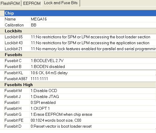

von Valentin (Gast)
Die Frage habe ich hier auch schon glaub zwei mal gestellt.
von Valentin (Gast)
Moment bitte, ich mach grade ein Bild von den Fuses.
von Andreas K. (a-k)
Schon, aber keine Chance gegeben, darauf ohne Glaskugel zu antworten.
von Valentin (Gast)
Hier sind die gerade ausgelesene Fuses.
Bei >8MHz wird CKOPT=0 gefordert.
von Andreas B. (bitverdreher)
Ich kenne auch Deine Programm nicht, mit dem Du die fuses setzt.
CKSEL 3..0 muß sein: 1111 - 1010 (Schau mal in das Datenblatt)
Andy

Andreas Kaiser, du hast vollkommen recht.
Habe den High Fuse CKOPT0 geschrieben,
und den µC neu programmiert.
Leider ändert sich nichts an der Frequenz.
Andreas B., ich habe alle 6 einstellungen von 1010 bis 1111 ausprobiert,
trotzdem keine änderung.
