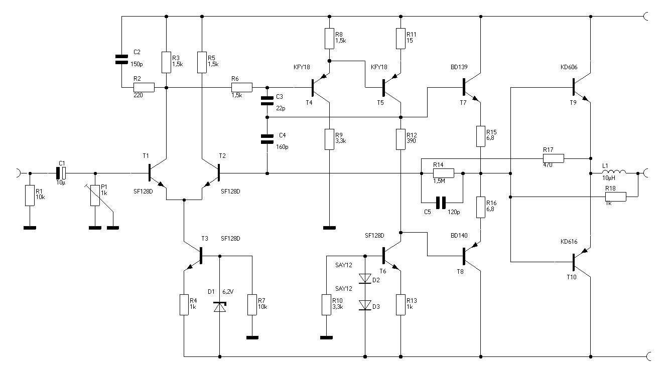

Hallo Leute,
ich habe da mal eine Bitte, erklärt mir mal wie diese NF Endstufe genau
funktionieren soll. Ich habe den Schaltplan von 2 Platinen reverse
engeneered,
die ich mal von einem Opa bekommen habe, der dabei war seinen ganzen
Bastelkram im Elektronikschrott zu entsorgen. Das interessantere Zeuch
war die sehr gute Literatur die ich mit geerbt hatte und jede Menge
Transistoren
auch Germanium, alle ausgemessen und auf Lochkarten (!) sortiert, DDR
ICs,
dito sortiert, Potis, Schalter, Spulenkörper, Schätze halt.
Es gab auch jede Menge selbst konstruierte Platinen für Syntesizer,
Mischpulte und Eigenbauradios..
Unter anderem gab es auch 2 Leiterplatten mit diesem augenscheinlich von
dem Vatel selbst konstruierten NF Verstärker. Das Ding geht soweit ganz
gut hat aber IMHO 2 Probleme: 1. das Teil ist nicht temperaturstabil,
R12 sollte durch die bekannte Schaltung mit einem thermisch gekoppelten
npn Transistor auf dem KK ersetzt werden und 2. was hat der sich bei
dieser Endstufe gedacht? Ich hätte die Emmitter von T7 und T8
zusammengeschaltet, daran die Basen von T9 und T10 und diese mit z.
Bleistift 6,8 Ohm mit den Emittern verbunden und von da die
Gegenkopplung nach vorne gezogen. Sehe ich das richtig, daß hier das
Potential an R15/R16 im Nulldurchgang über 2 UBE springen muß?
Übernahmeverzerrungen habe ich keine gesehen...
erzählt mal Eure Meinung.
Gruß,
Holm
von Michael U. (amiga)
eigentlich stört mich mehr die Größe von R18, 1k ist mir fast zu hoch.
Ich hätte sonst gesagt, daß der Treiber den Bereich um den direkt
Nulldurchgang erledigt und das KD-Pärchen übernimmt den Laststrom erst
darüber. Irgendwo hatte ich dazu mal was...
Das KD-Pärchen sollte dann doch ohne Ruhestrom laufen und das BD-Pärchen
sollte doch nicht so weit weglaufen?
Gruß aus Berlin
Michael
von Paul Baumann (Gast)
Der Gute hat sich einen Operationsverstärker mit diskreten Bauelementen
gebaut. Der invertierende Eingang liegt an der Basis von T1, der
nichtinvertierende an der Basis von T2. Diese beiden Kollegen
realisieren
eine sog. Stromspiegelstufe. Ich habe damals auch eine ähnliche
Schaltung
verwandt, weil es keine "vernünftigen" Operationsverstärker als
Schaltkreis
gab. Der A109 (uA709) hat gerauscht wie ein Wasserfall. Meines Achtens
nach mußten die beiden Dioden der Konstantstromquelle unten rechts auf
dem Kühlkörper der Endstufen sitzen, um eine anständi´ge
Temperaturgangkompensation zu erreichen.
MfG Paul
von holm (Gast)
@Michael U.:
Ja, der 1K stört mich da auch, da kommt ja kaum etwas _Nennenswertes
nach hinten durch. Die beiden BDs saßen bei seiner Platine auf dieser
und hatten extra Kühlkörper die ordentlich heiß wurden. Mir ist vorhin
der Schraddel um die Ohren geflogen, bei Zimmerlautstärke, ok, die Box
hat überlebt :-)
Indessen habe ich den Kram repariert, die beiden BDs und die KDs auf
einen KK gesetzt.
@Paul:Das mit den diskreten OV ist mir klar.
Du hast aber Recht mit der möglichen TK über die Dioden der
Konstantstromquelle, das ist mir nicht eingefallen. Die Dinger sind
allerdings in seiner Schaltung direkt auf der Platine montiert, für
Alles andere externe hat er Lötösen vorgesehen.
Ich werde mir mal ansehen ob das mit den Dioden funktioniert, mal den
Ruhestrom des BD Päärchens überwachen mit am KK montierten Dioden...
Gruß,
Holm
von Roland P. (pram)
Mich stört der R17.
Meiner Meinung müsste mindesten 1 Widerstand an der Basis von T2 gegen
Masse gehen. Hier würde R17 etwa passen. (bisschen klein)
Der Verstärkungsfaktor wäre dann:
(R14+R17) / R17 = 3100 ~= 70 dB
Und R18 finde ich auch ein bisschen hoch. hätte diesen eher bei 10-100
Ohm geschätzt. Schließlich ist der Spannungsabfall ja nur ca 1V (Ube)
und bei 100Ohm kommen da nur 10mA im Nulldurchgang am Lautsprecher an.
Ansonsten eine Standardschaltung wie ich sie in ähnlicher Form früher
auch schon öfters gesehen hatte.
Roland
von Peter D. (peda)
Ich kann mir nicht vorstellen, daß die Schaltung so stimmt.
Die beiden KDs arbeiten ja im C-Betrieb und dann müßte die Schaltung
schwingen wie sau. Dann ist klar, warum die Transistoren heiß werden und
durchbrennen.
Mache ne normale Darlington (jeweils B der KD an E des BD) und dann die
übliche Schaltung (SC206 mit Trimmpoti zwischen C,B,E) zur
Ruhestromeinstellung zwischen die Basen der BDs.
Den SC206 (BC550 geht auch) thermisch an den Kühlkörper gekoppelt.
Peter
von HildeK (Gast)
Stromspiegel sieht anders aus. T3 ist eine Stromquelle und T1/T2 ist ein
einfachster Operationsverstärker (zusammen mit T3).
Die beiden Endstufentransistoren kann man schon so betreiben. Allerdings
gibts da vermutlich doch Übernahmeverzerrungen - vielleicht gering, weil
eine Transistorschaltung wesentlich schneller ist im Vergleich zum
integrierten Operationsverstärker. Besser wären hier vorgespannte Basen
(mit zwei Dioden oder wie bei T7/T8) sowie zwei kleine
Emitterwiderstände zur Stromgegenkopplung. Außerdem hätte ich jetzt R18
zwischen B und E der Endstufe erwartet, und nur ein paar Ohm.
von holm (Gast)
@Roland: R17 liegt virtuell auf Masse, dadurch wird der Ausgang auf 0
Volt geregelt. Die Verstärkung wird nicht reichen das über R14 zu
bewerkstelligen.
R18 kommt mir wie schon gesagt auch viel zu hoch vor. ich werde aber mal
versuchen das Ding auf normalen Darlington Betrieb umzubauen, da sich in
dieser Schaltung kein Kurzschlußschutz bewerkstelligen läßt.
@Peda:
Das was Du da mit dem SC206 beschreibst hatte ich schon im
Eingangsposting angedeutet. Wieder erwarten funktioniert die
Temperaturkompensation mit den Beiden Dioden in der Konstantstromquelle
(T6) recht gut. Ich habe die 2 SAY12 in ein Loch dess KK geklemmt und
der Ruhestrom durch T7 und T8 steht wie eine "1". (Frage, wie macht man
das mit "West-Dioden" eine "Miniplastausführung"
gibts ja wohl nicht...)
Die Endtransistoren und die Treiber auf einen KK zu scharauben ist hier
übrigens eher kontraproduktiv. So wie ich das sehe sollten T7/T8 und
D2+D3 auf einem KK sein damit dieser Verstärker stabilisiert wird um die
Übernahmeverzerrungen zu minimieren, T9/T10 können dann so heiß werden
wie sie wollen, die arbeiten ohne Ruhestrom und beeinflussen den
Arbeitspunkt nicht.
Es ist richtig, das T9/T10 im C Betreib arbeiten, aber eben nur als
Booster, der Kleinsignalbetrieb wird direkt von T7/T8 realisiert und der
Spannungsabfall über R18 sollte die Transistoren T9/T10 dann öffnen.
Das ist auch der Grund, warum hier Alle der Meinung sind das R18 im Wert
viel zu hoch liegt weil über diesen R direkt die LSP angetrieben werden,
100 Ohm ist wohl das Maximum was ich da einsetzten würde.
Die Schaltung schwingt nicht, ich habe meinen ollen EO213 am Ausgang
dran,
gestorben war übrigens nur der BD140 und sein Emmitterwiderstand R16.
@all: T1/T2 T3 würde ich weder Stromspiegel noch OV nennen, das ist
ein Simpler Differenzverstärker mit Konstantstromquelle in den
Emmiterleitungen, auch als LTP bezeichten (Long Tailed Pair).
Nur mit der Konstantstromquelle ist es möglich das Ding halbwegs
symmetrisch arbeiten zu lassen, mit einem Widerstand wird es
unsymmetrisch,
weil für das NF Signal T1 in Emmitterschaltung und T2 in Basischaltung
arbeiten.
Gruß,
Holm

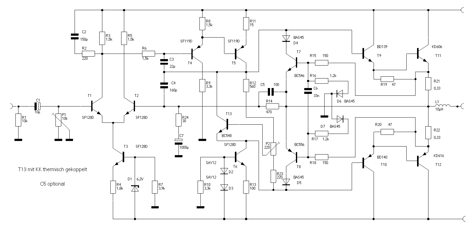

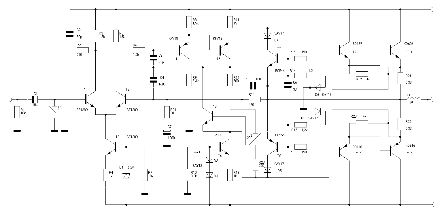

von holm (Gast)
hier mal der überarbeitete Plan zur Diskussion, das Dinf läuft als Fitz
jetzt auf dem Tisch. Was ich noch nicht eingebaut habe weil das
mechanisch Grausam ist, ist die Schutzbeschaltung mit T7/T8. Das würde
ich auf der "richtigen" Platine dann vorsehen und evtl. in der
Dimensionierung auch noch ein Bisschen ändern wollen. Ursache der ganzen
Geschichte ist, das ich noch ziemlich viele KD606/KD616 habe und für
mein Wohnzimmerkino einen 5.1 Verstärker bauen möchte. Das Bild macht
ein Barco 1208 Röhrenbeamer.
Ich werde mal eine Platine kosntruieren und das Teil dann mal messen.
Hat noch Jemand Änderungsvorschläge?
Gruß,
Holm
von nf-profi (Gast)
Wenn es dir nur darum geht deine KD606/KD616 zu verwenden, gabs früher
mal ein Schaltplan mit einem A2030 (TDA2030) und die Transistoren als
"Nachbrenner", da hast du nicht so viel Schaltungsauwand.
von holm (Gast)
Ja, ich kenne die Schaltung, die hat aber wieder den Nachteil des
unmöglichen Überlast/Kurzschlußschutzes. Deswegen gefällt die mir
nicht...
Gruß,
Holm

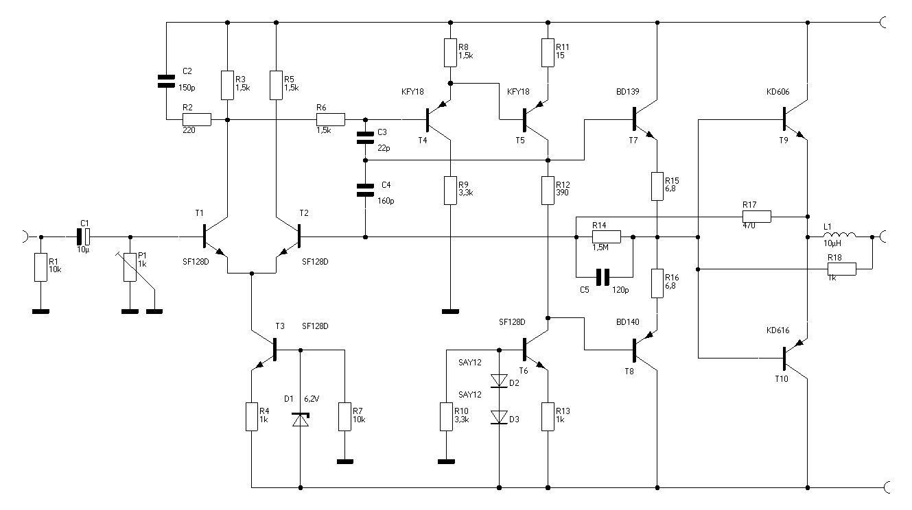

wenn du die 8 Transistoren rechts weglässt , wäre der Unterschied zu
Dein Schaltplan gar nicht mehr so groß.
Berichte bitte ob Deine Version funktioniert.
von holm (Gast)
@nf-profi: Naja, da Ding ist symmetrisch aufgebaut, Meine Schaltung
nicht aber sehr groß sind dann die Unterschiede wirklich nicht. Ich will
auch nicht
das Nonplusultra an Leistung haben, immerhin sollen das ja 6 Endstufen
werden und das für das Wohnzimmer ...
Ich habe hier nochmal eine fehlerbereinigte Version des vorhergehenden
Schaltplanes, ich habe mir heute den Wolf gesucht warum meine Platine
nicht läuft, es waren Ablesefehler von Bauteilwerten von der Platine vom
Opa.
Ich hatte ja ursprünglich daran herumgenäht und dann die Platine neu
aufgebaut.
Seltsamerweise alles Widerstandswerte in den Konstantstromquellen ....
Die Version hier funktioniert auf jeden Fall, gemessen habe ich sie aber
noch nicht. Das Ding spiel hinter mit Robert Miles, der Sound ist Ok.
Gruß,
Holm

Ich habe das Ding heute mal halbwegs gemessen, die Ausgangsleistung bei
+-32V
beträgt ca. 47Watt an 4 Ohm. Der Klirrfaktor bei Vollast liegt bei ca
0,2%, bei 1 Watt bei ca 0.8% und das mit einem Generator der selber
schon 0,15% klirrt (GF21). Die Treibertransistoren sind nicht gepaart,
die KD606/616 hatte schon der Opa gepaart wobei ich nicht weiß, was er
da gemacht hat.
Den Ruhestrom hatte ich auf ca. 30mA eingestellt, der Klirrfaktor wurde
erst bei ca 80mA etwas geringer, das lohnte aber nicht. Ich habe mir
BD139 und BD140 bestellt und werde da nochmal paare ausmessen und sehen
was mit dem Klirr passiert. Die BE Widerstände der Endtransistoren habe
ich nochmal auf 100 Ohm verdoppelt (R19/R20), die Parameter der
Verstärker haben sich dadurch nicht verändert aber man braucht die
Treiber nicht zu kühlen, die werden dann etwas mehr als handwarm. Der
Frequenzgang get bis ca. 80Khz -1dB.
Was nimmt man heute eigentlich als SF128/KFY18 (SF118)? In dem Gehäuse
habe ich bei Kessler nichts wirklich zusammen passendes mit UCE >80V
gefunden...
Ich werde die Platinenvorlage nochmal minimal überarbeiten, evtl.
Quasikomplementärendstufen vorsehen und dann auf meiner Webseite
zusammen mit
dem Schaltplan abladen, also wenn es Jemand interessiert.. ich werde
mich dazu nochmal melden.
