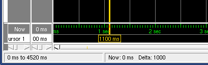

Nun, wenn ich in Modelsim etwas simuliere klappt das recht gut. Das
Problem ist nur, dass mir Modelsim ALLES nur in ps ausgibt, gerade wenn
man jedoch im ns oder gar ms-Bereich arbeitet ist das sehr nervend mit 6
oder 9-stelligen Zahlen zu arbeiten ;)
Wie stellt man das um?
Bitte beachtet, ich kann die maximale Simulationszeit schon einstellen,
das funktioniert, nur die Zeiteinheiten sind immer ps.

von Thomas R. (Firma: abaxor engineering) (abaxor)
unter Tools-> Window Preferences -> Tab "Grid & Timeline" Häckchen bei
"Use commas in time values". Nur merkt sich das Modelsim nicht. Dort
kann man sich auch die Frequenz anstelle der Zeit anzeigen lassen.
von Timo (Gast)
Vielen Dank!
Nun hats funktioniert ;)
Das kleine Feld muss man erst mal wahrnehmen ;)
