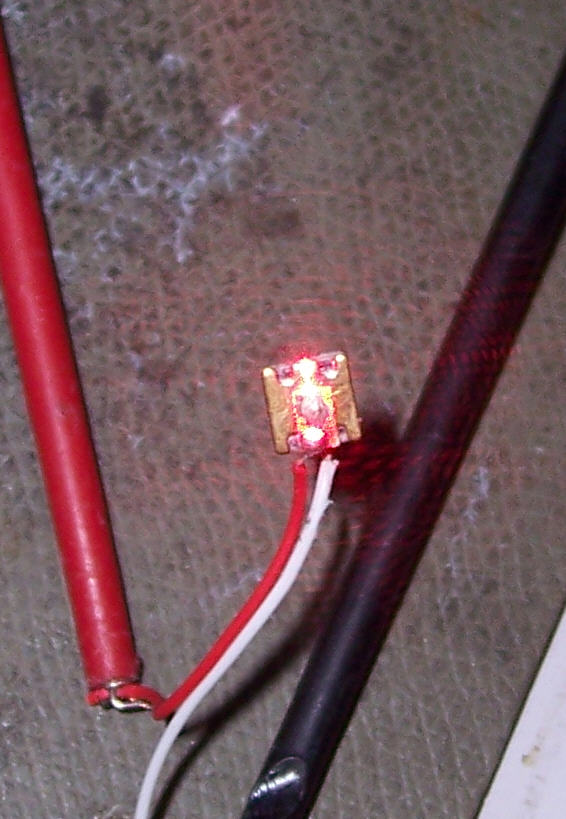

von Benedikt K. (benedikt)
Das Modul ist um einiges besser als das man sonst so für diesen Preis
bekommt. Die Module haben sogar eine Regelung drauf.
Die Laserwasserwage die es für wenige € gibt, ist ist aber der größte
Müll den ich bisher gesehen habe. Als Wasserwaage taugt die nichts,
(außer man möchte dem schiefen Turm von Pisa Konkurenz machen), und den
Laser ausbauen ist auch keine gute Idee, denn die Laserdiode hat kein
Gehäuse: Der blanke Chip ist auf eine Metallplatte geklebt und die
Anschlüsse drangebondet.
Also bitte nicht auf die Idee kommen, diesen Laser zu nehmen, da dies
billiger ist.
Und hier noch ein Bild der Laserdiode von der Wasserwaage von Pollin.
Ich denke man erkennt deutlich, wiso ich von dieser abrate...
