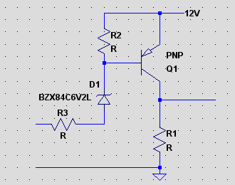

Ich habe vom µC ein PWM-Signal mit 5V, dass über eine Kollektorschaltung eine LED-Kette (12V) ansteuert (zum Helligkeitsregeln). Das Problem ist, dass ich später drauf gekommen bin, dass die LED-Kette 24V braucht. Ich habe aber nur 12V zur Verfügung. Da die vorhande Schaltung bereits existiert möchte ich an der nichts mehr verändern, sondern nur etwas für die LED-Ketten-Schaltung etwas hinzufügen, d.h. den vorhandenen Kollektorausgang mit 12V will ich benutzen und den irgendwie in 24V konvertieren. Ein DC-DC-Wandler geht schätzungsweise nicht, da es ja ein PWM-Signal ist. Was wäre eine Lösung dafür? Danke schonmal im Voraus mfg Wolfgang
Moin, wieso soll der DC-DC nicht gehen? Das hat mit der PWM-Regelung nichts zu tun. Bastler
Hallo, gibt es einen Schaltplan? Meine Fantasie reicht gerade nicht aus, wie steuert man mit einer Kollektorschaltung (Spannungsfolger) mit 5V eine 12V-Last? Wieso dann plötzlich "Kollektorausgang"? Dann müßte es ja eine Emotterschaltung sein... Gruß aus Berlin Michael
Das meint er wohl auch. Emitter an Masse, 5V-PWM-Signal über Widerstand an die Basis, am Kollektor die Kathode der LED-Kette und darüber dann 12V. Einfach aus den 12V per DC-DC-Wandler 24V machen.
Die Schaltung ist ganz genauso wie es Bastler beschrieben hat. Kollektorschaltung mit BC557. Will diesen Teil der Schaltung aber nicht mehr ändern, d.h. ein DCDC und die 24V davon kann ich nicht als versorgung direkt für die LED's hernehmen, da ich ja die Kollektorschaltung mit den 12V nicht mehr ändern kann. Oder kann ich dem DCDC ein pulsweitenmoduliertes 12V-Signal als Eingang geben und kommt dann am Ausgang genau das gleiche pulsweitenmodulierte Signal nur mit 24V raus? Was ist da dann die maximale PWM-Frequenz eines durchschnittlichen DCDC-Wandlers?
>>...DCDC ein pulsweitenmoduliertes 12V-Signal als Eingang geben und kommt >>dann am Ausgang genau das gleiche pulsweitenmodulierte Signal nur mit >>24V raus? Nein, bei PWM mit ein paar KHz funktioniert das nicht. Ich verstehe nicht, warum du den DC-DC nicht einbauen kannst. Du musst ihn nur zwischen deine 12V Eingangsspannung und die LED-Kette schalten. Sonst bleibst dir nur die Möglichkeit deine LED-Kette in der Mitte zu teilen, beiden Teilen einen eigenen Vorwiderstand zu verpassen und die beiden Hälften dann parallel zu schalten. Eine andere Lösung sehe ich nicht.
> ... Kollektorschaltung mit BC557 ...
Wie man mit einem PNP Transistor 5V Logikpegel auf 12V umsetzen kann ist
mir auch noch nicht so ganz klar.
>Wie man mit einem PNP Transistor 5V Logikpegel auf 12V umsetzen kann ist >mir auch noch nicht so ganz klar. Vielleicht so? Wenn auch invertierend.
Ich werde es so machen wie Bastler beschrieben hat, Eingangsspannung auf DCDC und die resultierenden 24V dann zu der LED-Reihe und dann über den BC547. Muss ich halt die Schaltung ein bisschen umbauen, ist aber anscheinend der einfachste weg. Vielen Dank Euch!
