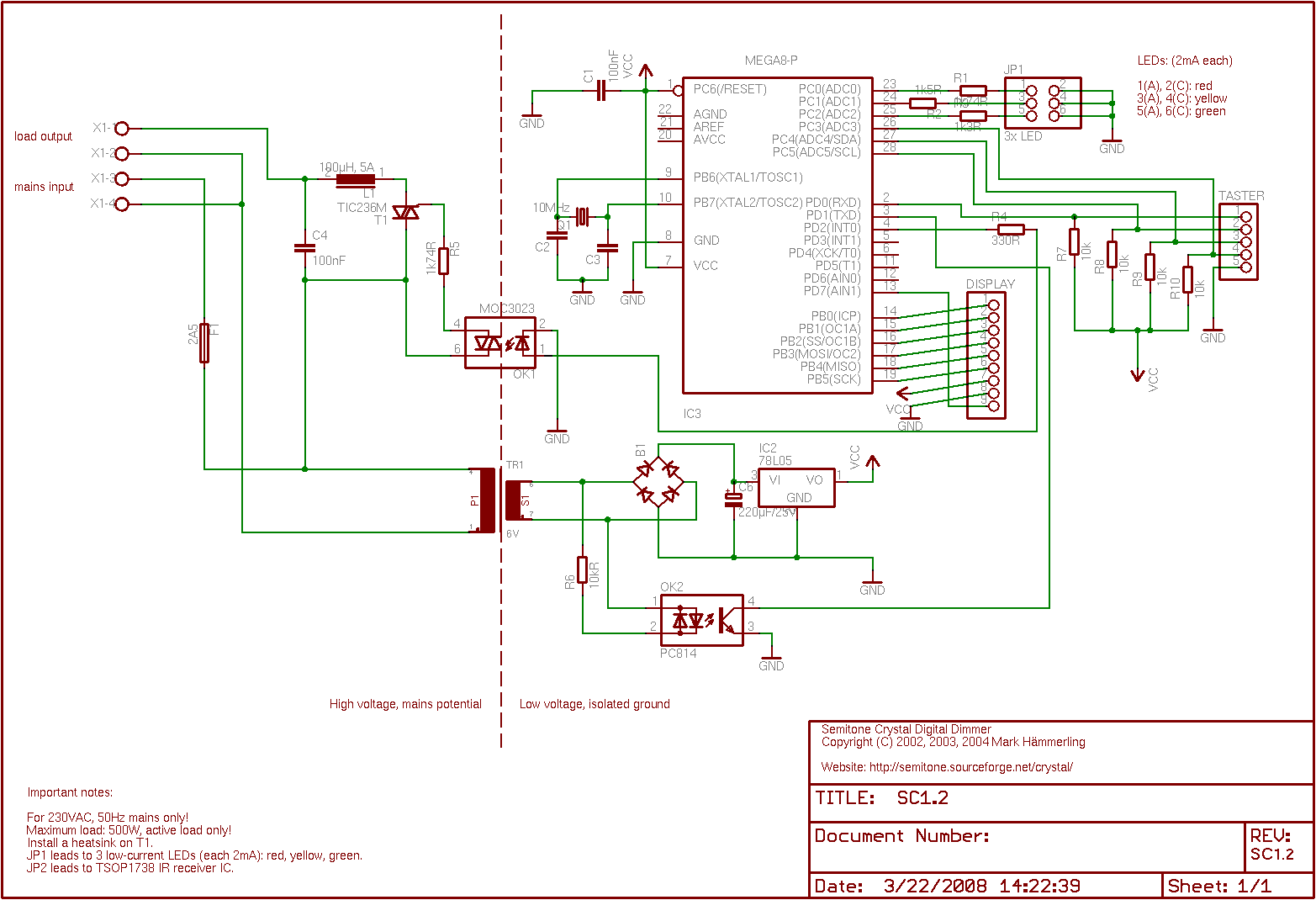

Ich plane den bau eines Lichtweckers. Dabei möchte ich als Leuchtmittel
eine Hochvolt-Hallogenlampe mit 50-100W verwenden.
Ich habe einen Plan angehängt, wie ich mir den Aufbau vorstelle. Den
Dimmerteil habe ich vom Semitone Crystal übernommen. Als Microcontroller
habe ich einen ATmega8 eingeplant.
Soweit alles kein Problem, aber meine E-Technik kenntnisse sind in Bezug
auf Wechselspannung etwas eingerostet, und 230V rufen bei mir ein
bischen Respekt  hervor.
Mein Problem ist nun im Moment noch der Optokoppler PC814. Ich weis
nicht, wo ich den her bekommen soll, ausser von Farnell. Ich brauche
aber nix von denen sonst, daher wäre das ein ganz schön teuer
Optokoppler.
Nun suche ich einen Optokoppler den ich statt dessen verwenden kann.
Bisher habe ich nur diesen Hier gefunden:  H11AA1
Der hat aber irgendwie einen extra Base Eingang, keine Ahnung, was man
damit machen soll. Und ob der Wirklich passt weis ich auch nicht, Mir
ist noch nicht ganz klar, wie damit die Nulldurchgangserkennung klappen
soll.
Ich würde mich also freuen, wenn mir mal jemand mit der
Nulldurchgangserkennung hilft. Irgendwie muss ich dazu ja auch noch das
passende Programm schreiben.

von Aike T. (biertrinker)
Irgendwas hat mit  dem Anhang nicht geklappt, also nochmal
von HildeK (Gast)
Der Optokoppler ist hier nicht kritisch.
Die Basis ist am Besten offen zu lassen, oder falls es zu Störungen
kommt, sie hochohmig (1Meg) an GND zu legen. Je kleiner der
Basiswiderstand wird, desto kleiner wird die Übertragungsfunktion
LEDstrom / Collectorstrom und dafür wird die Schaltzeit besser. Sollte
aber in der Anwendung ohne Bedeutung sein.
Der andere OK hat auch eine Basis, nur ist die einfach nicht nach aussen
geführt, mit dem Vorteil sich weniger einfangen zu können.
Es gibt auch andere OK, z.B. CNY17.
Prost, 'biertrinker'!
von HildeK (Gast)
Nachtrag:
Eigentlich könntest du den OK auch einsparen. Mit einem Transistor (wie
beim OK), dessen Basis direkt an den 10k geht. Ev noch antiparallel zur
BE-Strecke eine 1N4148, um die Basis vor Gegenspannung zu schützen.
Vielleicht auch ein RC-Glied statt nur dem 10k, Netzeinstreuungen zu
dämpfen.

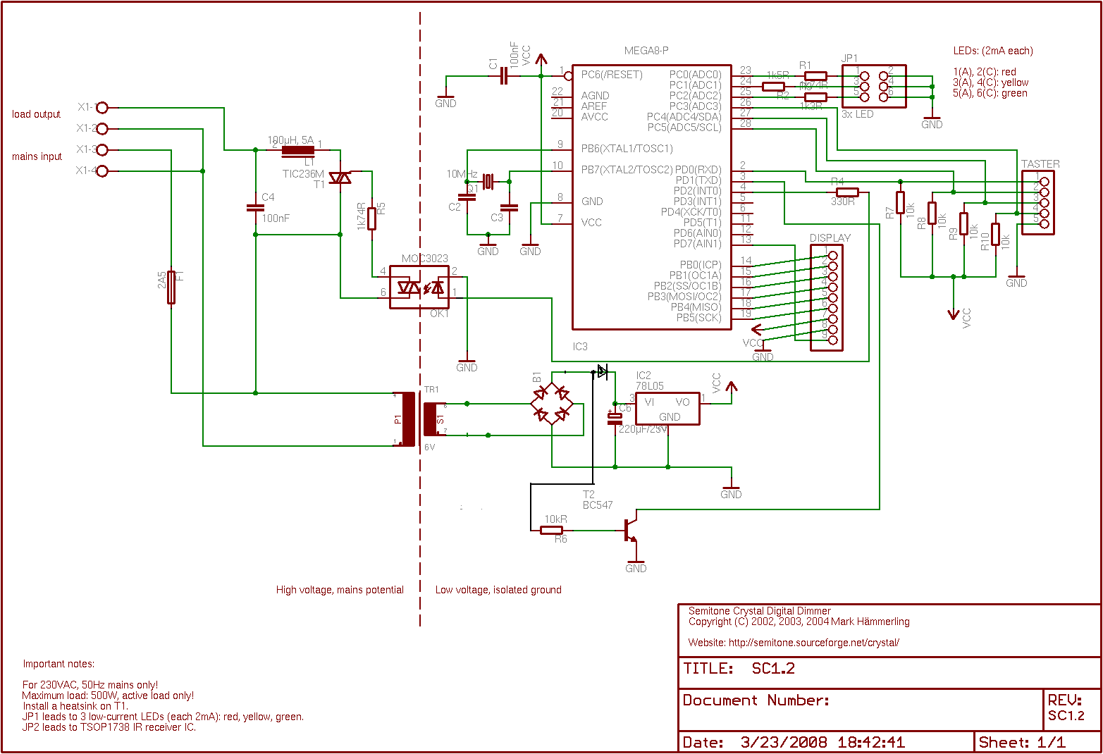

Hallo nochmal,
also erstmal vielen dank an alle, die mich hier so gut beraten haben,
obwohl dieses Thema schon etwas ausgelutscht ist.
Ich habe noch einen anderen Thread gefunden, der sich mit diesem dem
Thema Nulldurchgangserkennung befasst.
(Beitrag "Welcher Transistor/Basiswiderstand (Nulldurchgangserkennung)")
Da wird auch der 547b empfohlen, passt ja schonmal prima.
Ich habe mich jetzt einfach mal nach der dort vorgeschlagenen Schaltung
mit 2 Dioden gerichtet, so bekomme ich ja beide Halbwellen raus und auch
einen schönen Impuls, wenn man den Osziaufnahmen dort glauben darf ;-)
Ich hänge jetzt nochmal meinen Aktuellen plan an, ich denke aber doch
mal das so alles stimmen sollte, oder?
nochmal vielen dank an alle Helfer,
viele Grüße
Biertrinker
von Malte S. (boeser-korn)
Der Pin für die Nulldurchgangserkennung ist vertauscht mit dem Pin der
zum Zünden des Triacs gedacht ist
Nulldurchgang soll an ein int0 Pin ran
Malte

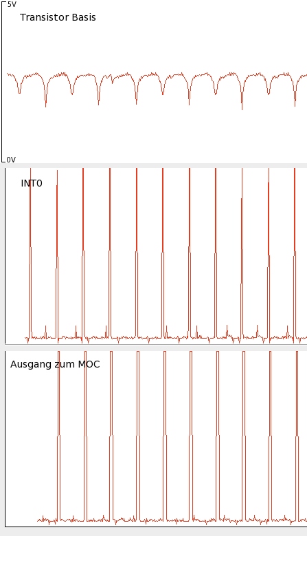

Hm, ich werde das gleich mal ausprobieren.
Allerdings müsste doch - zumindest theoretisch - das gleiche Ergebnis
dabei herrum kommen, oder?
Ich kann mit einem 2. atmega den ich zum "billig" Oszilloskop umgebaut
habe zumindest sehen das der Transistor einen sauberen Impuls erzeugt,
und auch, das mein Programm den Triac-Pin schaltet.
viele Grüße
Aike - Heute kein Biertrinker ;-)
habe deinen Vorschlag getestet, leider macht das keinen unterschied.
Ich hänge jetzt mal ein Bild an, in dem ich die Ergebnisse meiner
"Oszilloskopaufnahmen" untergebracht habe.
Ich finde das sieht eigentlich alles soweit ok aus, oder? Was kann da
der Fehler sein? Ach so, das ist ja alles ziemlich improvisiert, also
einfach ein 2. AVR der am ADC misst und das Ergebniss dann per UART
überträgt, auf dem PC lasse ich das ganze dann Zeichnen.
Die einzelnen Aufnahmen sind rein Zufällig nacheinander gemacht,
eigentlich dürften die nicht so exakt aufeinander passen, wie sie es
tun. Das ist wohl Zufall.
vielleicht kann ja damit jemand was anfangen?
viele Grüße
Biertrinker
von juppi (Gast)
@Aike Terjung (biertrinker)
Mit dem abfallenden flanke des nullimpulses erzeugst du den
ausgangsimpuls.
scheint alles O.K. zu sein.
Konntrolliere mal deinen Moc.
Scheint einer für Nullpunktzündung zu sein.
Geht nicht zum Dimmen und es Passiert genau das was du beschreibst.
Wenn dein impuls später kommt ,kann der Moc nicht mehr zünden.
Viel Spas bei deinen nächsten Versuchen.
MfG

von juppi (Gast)
hallo
war mir eben nicht sicher(aber Fehlerbild)
wenn du den richtigen Moc hast ,dann messe mit oszi oder pc oder wie
auch immer  wo der zündimpuls über der Sinuskurve liegt.
Echtmessung ist natürlich Vorteilhaft
Kannst auch noch mal einem anderen moc einsetzen oder teste den ohne
kontroller.
Hatte auch mal Falschbezeichnung.
Wenn dein gerät leuchtet, hast du fast Max-U??
bei deinen versuchen wird doch delay in der bez.Zeile 1
vergrößert.
wenn also nach int 2ms  sind leuchtet nichts mehr.
verlängere auch mal die zeit weiter,wann es anfängt zu flimmern,
wenn man auch im int möglich kein delay benutzt
dein _delay_ms  ist aber O.K. ??

Hallo
>Der Interrupt löst teilweise an stellen aus, wo er nicht sollte
Könnten störung aus dem Netz sein.
R/C beschaltung
Bedenke das im Nulldurchgang die Tr.Basis offen ist.
R/C (klein)  an die basis zum test.
Der Weg ist das Ziel
MfG
