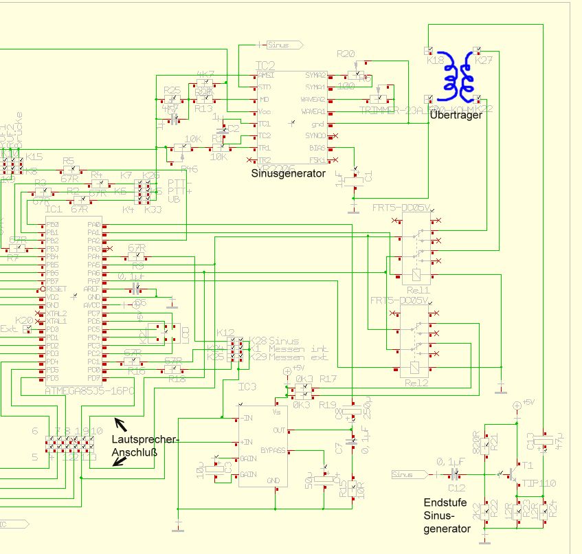

Hallo. Ich habe eine Schaltung, die über einen Transistor ein Sinussignal (1000 Hz fest) verstärkt. Diese Transistorstufe (in Kollektorschaltung) kann 4 Ohm treiben. Da ich jedoch einen symetrischen Ausgang benötige wo später der 4 Ohm Lautsprecher angeschlossen wird wollte ich nach dem Transistor einen 1zu1 Übertrager einbauen. Meine Frage bezieht sich auf die Machbarkeit und Cu-Querschnitt des Übertragers: Ich habe folgende Internetseite gefunden: http://www.amateurfunkbasteln.de/uebertrager/uebertrager.html Kann ich wie auf dieser Seite vorgestellt einfach einen größeren Leiterquerschnitt nehmen und primär- und sekundärseitig je eine 4 Ohm Wicklung damit wickeln? Es muß nichts gutes sein - ich nutze die Schaltung zu Hobbyzwecken. Mir geht es nur darum ob es funktionieren würde. Meine Primärspannung liegt bei ca. 5Vss. Der Strom durch die Transistorstufe beträgt 375mA. Vielen Dank für eure Antworten, Alex
Hallo Alex, 375 mA ist noch nicht besonders viel und 1KHz ebenfalls nicht. Du kanst nehmen was Du willst. Nur Du musst ja auch noch ein paar Wicklungen auf den Kern bringen. Draht mit 0,4 - 0,6 mm dürfte ganz gut passen. Wieviel Windungen Du benötigst hängt vom AL-Wert des Ringes ab. Versuch es mal ab 30 Windungen, vielleicht werden es auch 100 Windungen. Gruss Klaus.
wie viele µH brauch ich für diesen Anwendungsfall und wie errechnet man sowas?
Hi Klaus! Nochwas: Wenn ich nur 30 bzw. 100 Windungen wickle erreiche ich doch nicht meine 4 Ohm, oder?
1000 Hz. Also NF. Ich würde mal sagen, Dein Übertrager sollte eine Hauptinduktivität haben, deren Widerstand bei 1000 Hz größer ist als 4 Ohm (damit sie keinen Nebenschluss bildet). Wenn wir mal 40 Ohm nehmen, dann ist die nötige Induktivität L = Xl/(jw) = 6,4 mH. Ach noch was - der Draht sollte natürlich einen ohmschen Widerstand haben, der klein ist gegenüber 4 Ohm. Sonst bekommst Du nicht viel raus... Deswegen baut man heute ja Gegentakt-Transistorstufen ohne Übertrager.
OT - Nur um meine Neugier zu befriedigen: Wozu muss der LS symmetrisch angeschlossen werden?
AlexL wrote: > wie viele µH brauch ich für diesen Anwendungsfall und wie errechnet man > sowas? Die µH sind wurscht, es kommt auf die Feldstärke an, der Kern darf nicht in Sättigung geraten. Mit der Kollektorschaltung kannst Du generell keinen Trafo betreiben, wenn sie einen Arbeitspunkt hat (U/2), da dieser 0Hz entspricht. Einen Trafo kann man an eine Kollektorschaltung nur kapazitiv ankoppeln, kann man nen Lautsprecher aber auch. Peter
Peter das ist Unfug. Geanuso wie bei einer Röhren Klasse A Endstufe kann man auch hier den Übertrager in den Gleichstrompfad einsetzten. Dazu muß man aber was über die magnetische Aussteuerbarkeit des zu verwendenden Kernes wissen und den Arbeitspunkt dort so legen, daß das Singal den Kern nicht in die Sättigung treibt. Hilfreich ist dabei ein Luftspalt im Kern. Interessant ist der maximale magnetische Fluß, ob man diesen FLuß nun mittels einer Röhrenendstufe erzeugt mit vielen Windungen dünnen Drahtes und wenig Strom oder mit einer neiderohmigen Transistorsute mit wenigen Windungen Dicken Drahtes und mehr Strom ist Wurscht. (Stichwort Amperewindungen) Gruß Holm
Der LS muß symetrisch sein, da es eine Meßbox werden soll, die zum einen in der Lage sein soll einen Sinus auf den LS zu legen und auch um mit dem ADC-Eingang des µCs den Widerstand zu messen.

holm wrote: > Peter das ist Unfug. > Geanuso wie bei einer Röhren Klasse A Endstufe kann man auch hier den > Übertrager in den Gleichstrompfad einsetzten. Das ist Quatsch mit Soße. Zeig mir mal ne A-Endstufe in Kollektorschaltung, sowas gibt es nämlich nicht! Eina A-Endstufe mit Trafokopplung muß immer in Emitterschaltung arbeiten, damit ein bestimmter Ruhestrom eingestellt werden kann. Die Gleichspannung am Trafo beträgt dabei fast 0V (nur Abfall am ohmschen Wicklungswiderstand). Es ist ähnlich, wie bei einer LED, die kann man auch nicht ohne Strombegrenzung stabil an einer Spannungsquelle betreiben. Peter
