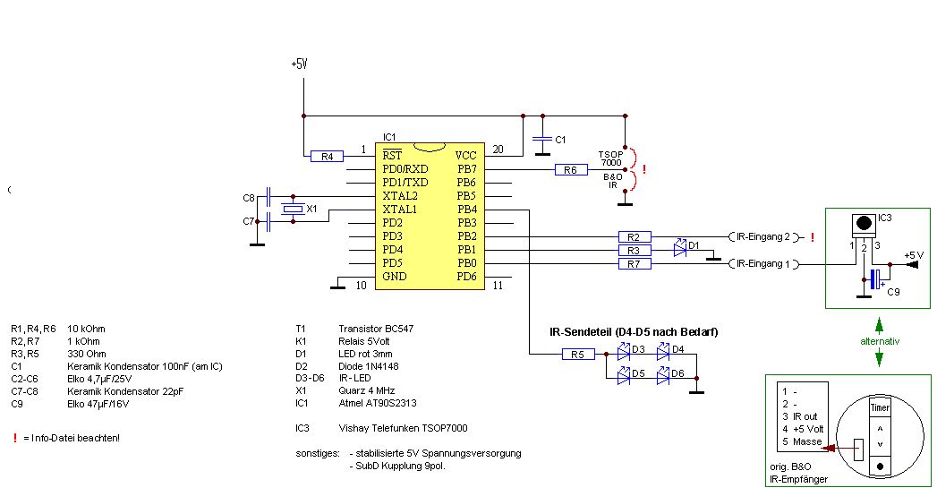

kann mir jemand evtl was zur dieser Textdatei sagen.
Ich möchte gerne mit einem At90s2313 ein Fernbedienungskonverter bauen.
Der AT90s2313 soll Fernbedienungssignale übersetzen.
Im Netz habe ich folgende Datei gefungen....komme leider nicht klar.
Ich bin einfach auf der suche nach einer Beispieldatei, zum begin meines
Projekt.

von Enrico M. (ricom)
Die Hardware habe ich mir schon zusammen gebaut .....funktioniert auch
Leider ist bei dem Projekt nur eine Hex dabei.
Die Codes habe ich.
Deshalb wollte ich mir ein Programm selber schreiben.
Spess53.
Ich möchte mit meiner Bang & Olufsen Geräte mit RC5 Protokoll Geräte
bedienen.
Will keine Universalbedienung benützen!!!
Tausend Dank Sascha !!!!
Hast du das Projekt auch mal versucht an Pin 8 Scart eines B&O TV´s??
von Sascha W. (sascha-w)
@Enrico
Ich hab aber eh keinen B&O TV. Aber was liegt da an, an (Pin 8 Scart)?
Sascha
Das Signal ...siehe Anhang
na das sieht doch fast so aus wie meine Daten, die ich damals an der
Beo4 ausgemessen habe. Nur das das Datenblatt natürlich nichts über die
genaue Codierung preis gibt.
Sascha
