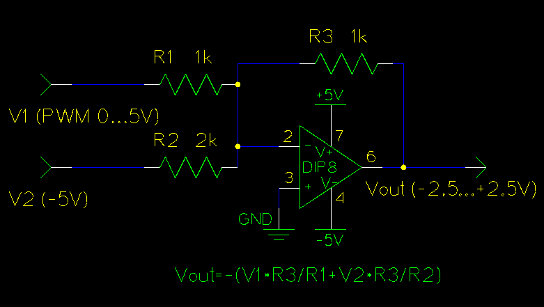

Grundsätzlich wäre auch folgendes möglich: Du nimmst einen
invertierenden Addierer, dem Du ein festes negatives Signal zuführst und
Dein variables Positives. Dann kannst Du den Motor über Dein geglättetes
PWM-Signal in beiden Richtungen mit einstellbarer Geschwindigkeit laufen
lassen.

von Stefan Salewski (Gast)
@Paul Baumann
Und was spricht gegen den invertierenden Addierer?
Da benötigst Du nur einen OP und drei Widerstände und sparst Dir auch
noch das Umschaltsignal, da das Umschalten dann indirekt über das
PWM-Signal erfolgt.
Und hier noch ein Bildchen als Beispiel.
>Ein Addierer nützt mir nichts.
Naja. Mit einem Addierer hättest Du im Prinzip mit nur einem OP jede
beliebige Ausgangsspannung erreichen können.
Wenn Du natürlich direkt das TTL-Signal auswerten willst, ist wohl die
von Dir skizzierte Lösung mit einem Fet statt NPN sinnvoll. Dann
brauchst Du aber wohl einen zweiten OP für die gewünschte Verstärkung.
Du hättest natürlich auch das TTL-Signal mit dem uC auswerten können und
das PWM-Signal entsprechend anpassen können -- für den Addierer.
Aber ich denke nun hast Du genug Lösungsansätze -- schau evtl. noch mal
in "Art of Electronics", Seite 183.
