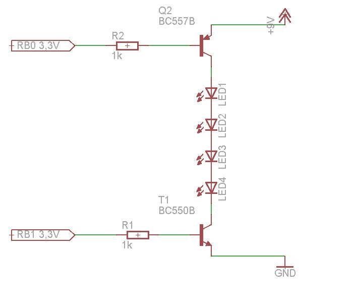

ich habe mir bei Angelika ein paar größere 7 Segmentanzeigen von
Kingbright besorgt (SC23-12SRWA - je Segment 4 LED's in Reihe). Diese
will ich per Multiplex ansteuern, was an und für sich nicht das Problem
sein sollte. Nun wollte ich die ganze Ansteuerung jedoch erstmal an
einem Segment testen. Vom µC (PIC) kommen 3,3V. Für 4 LED's in Reihe
brauch ich ja aber so um die 8V. Deshalb schien es für mich Sinnvoll
einen NPN (BC550B) und einen PNP (BC557A) zu nehmen (siehe Anhang). Der
NPN macht seine Aufgabe ordentlich, jedoch hab ich mit dem PNP Probleme.
Dem ist es vollkommen wurscht, ob an der Basis high (3,3V) oder low
anliegt, die LED's leuchten immer. Ich habe beide Transen mit einem
Basiswiderstand von 1kOhm versorgt. Ich hatte soweit ich mich erinnern
konnte für Verstärkungsfaktor 100 kalkuliert und rund 700Ohm
herausbekommen.
Jetzt hab ich eben noch irgendwo gelesen, dass der BC557A nicht wirklich
das komplement zum BC550B ist, weiß jetzt aber nicht, in wie weit das
eine Rolle spielt. Mein Multimeter misst bei beiden einen hFE so um die
150.
Habt ihr noch eine Idee, woran das liegen kann, das der PNP hier solche
faxen macht?
mfg Tobias S.
von Marius S. (lupin) Benutzerseite
http://www.mikrocontroller.net/articles/Transistor#Wie_kann_ich_mit_5V_vom_uC_12V_schalten.3F
Du kannst keinen PNP ansteuern weil dein µC Schutzdioden hat die bei >
(Ub+X) einsetzen.
von Nicht_neuer_Hase (Gast)
Gutes Zeichen, dann sind offenbar beide Transistoren in Ordnung ...
Gruss
von peter-neu-ulm (Gast)
Der PNP sperrt doch erst, wenn an seiner Basis eine Spannung von ca. 9 V
erreicht ist ( UBE ungefähr Null). Der 3,3V-Ausgang geht aber maximal
auf 3,3 V, dann halten die Schutzdioden des Ausgangs die Spannung etwa
auf diesem Wert. Der 3,3V-Ausgang kann also den PNP garnicht ausschalten
von Tobias S. (Gast)
Verdammt.
Mit solcher dummen Diode hab ich natürlich nicht gerechnet. Dabei fand
ich die Idee eigentlich ganz gut, und das multiplexing wär ja dann kein
Thema mehr gewesen. Gibt es eventuell eine andere Möglichkeit die LED's
(Segmente) anzusteuern, so dass sowohl davor als auch hinter dem Segment
(da ja intern gemeinsame Kathode) irgendwie eine Ansteuerung erfolgt,
damit sich das multiplexen einfach realisieren lässt? Wie siehts denn
beispielsweise mit einem 74HC595 aus? Löst der 3-state-output das
Problem?
Danke für eure Hilfe
Hab grad erst noch den Beitrag von  peter-neu-ulm gelesen.
Könnte man eventuell vor der PNP-Basis einen NPN setzen, der die 3,3V
ersteinmal auf 9V hochzieht?
genau der NPN ist die richtige Lösung.
es gibt auch Treiber-IC's, ich glaube z.B das UDN 2580, die PNP von
Masse aus steuern können.

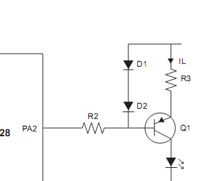

von Peter R. (gelb)
Eine strombegrenzte Version eines Highside-Treibers steht in der
AVR-Applikation DOC2534 für IR-Dioden beschrieben. R3 = 0,7 / IL  und R2
= (Vmin - 1,4)  2  IL * Beta.
Du musst allerdings durch zusätzliche Dioden / Z-Dioden in Serie zum
Basis-Vorwiderstand dafür sorgen, dass bei 3,3V am Ausgang des
Controllers der Transistor noch nicht anfängt durchzusteuern. Also etwa
eine 5,1V Zenerdiode.
Die Schaltung aus der AVR-App sieht mir nach einer wackeligen
Tricklösung aus - da fließt doch immer ein Strom.

von Uwe N. (ulegan)
Die Schaltung aus der AVR-Application ist die  Standardschaltung einer
Stromquelle und funktioniert einwandfrei.
Aber nur, wenn die Ausgangsspannung des µC so gross werden kann, wie die
Versorgung der Stromquelle. Und das geht beim OP ja nicht (3,3V -> 8V).
Deshalb müsste man diese Schaltung auch, wie die andere, durch einen
NPN-Transistor ergänzen.
In der Schaltung aus dem ersten Posting fehlt auch noch ein Widerstand
zur Strombegrenzung in Reihe zu den LED's. Den braucht es bei der
Stromquelle nicht.
Uwe
