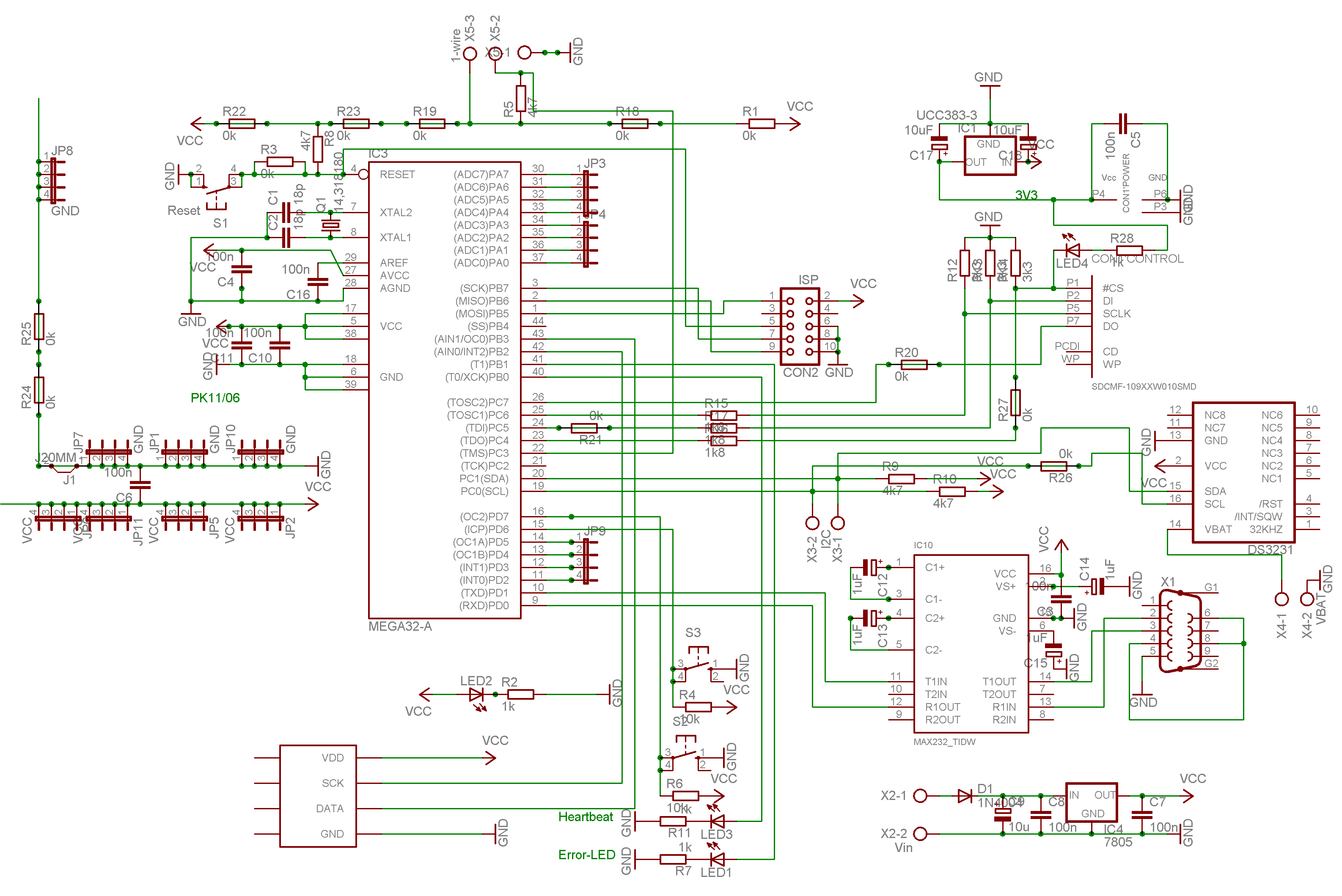

ich habe gerade ein 324P eingelötet (TQFP) und nun erkennt ihn der
AVRISP nicht. VCC und GND sind ok, der Controller ist fabrikneu.
An den XTAL Eingängen messe ich 0,05-0,06V, allerdings sollte doch der
interne Quarz eingeschaltet sein (weil neu).
Kann man irgendwie feststellen, ob der Controller noch funktioniert ?
Oder ist ein Fehler in der Schaltung ?
Viele Grüße,
Pete
P.S.: Bitte stört euch nicht an den 0-Ohm Brücken ...
von Johannes M. (johnny-m)
Es gibt keinen internen Quarz! Der interne Taktgeber ist ein
RC-Oszillator, und wenn der aktiv ist, misst Du an den XTAL-Pins gar
nichts Sinnvolles.
von Pete K. (pete77)
AVRStudio kann das Signature Byte nicht richtig lesen. Die Werte
floaten.
ISP-Stecker richtigrum eingelötet?
Nun, ich denke ja, Pin1, also das rote Kabel vom Programmer, geht an
MOSI (PB5, Pin1), Pin2 an VCC (überprüft auf Platine).
von Bensch (Gast)
floaten.
Ja, weil keine Pullups vorhanden sind.
Hast du etwa schon Fuses gebrannt, obwohl keine Signatur gelesen werden
kann?

von ecslowhand (Gast)
Möglicherweise ist der 4k7 Pullup am Reset etwas zu klein und der ISP
bekommt  den Reset nicht auf LOW.
Mit 10k am Reset geht es auch nicht.
Pullups an SPI habe ich noch nie benutzt ...
Pete
Falls der Controller "hin" sein sollte (HW-defekt) , gibt es eine
Möglichkeit, dies zu testen ?
Liegt vielleicht an irgendwelchen PINs Spannung an, die bei einem nicht
defekten µC sonst nicht anliegt ?
Wäre nur eine Idee, um den µC als Fehlerquelle auszuschliessen.
Nun ja, dann werde ich den µC wohl austauschen müssen. Schade ...
