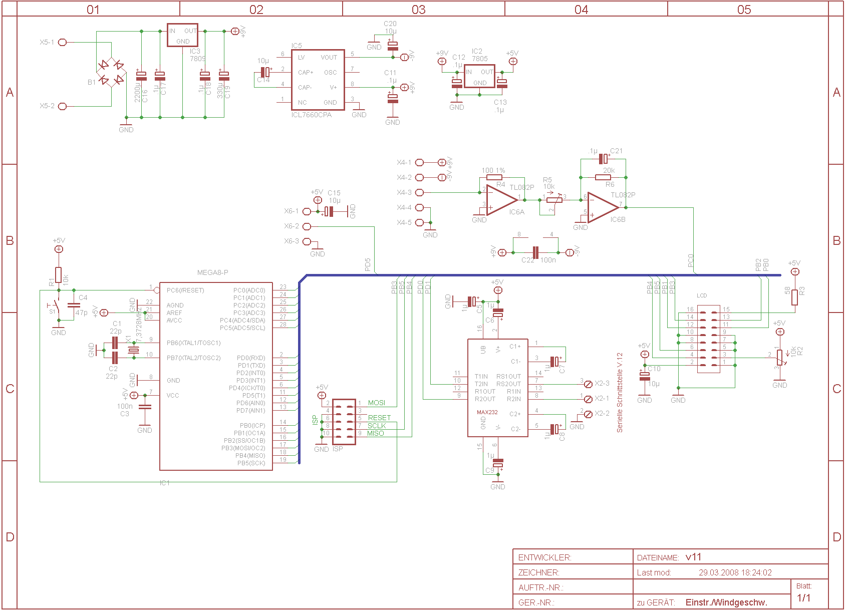

Ich suche vergeblich nach einem Fehler bei einem Teil meiner Schaltung.
(Im Anhang ist ein Bild davon).
Im mittleren Teil rechts ist ein I-U-Verstärker dargestellt, der mir
nicht so tut wie ich will. Eigentlich soll er bei 20mA Eingangsstrom 5V
liefern. An sich nicht das Problem.
Beim Abgleich fiel mir etwas komisches auf: Gehe ich von 0mA bis ca.
18mA so steigt die Ausgangssapnnung am Pin 7 schön linear an. Sobald ich
aber die 18mA überschreite, SINKT die Spannung wieder. Also 0mA->0V;
18mA->ca8V; 20mA->5V.
Bei den Versorgunggspannungen habe ich +9,12V sowie -9,0V.
OPV habe ich bereits ausgetauscht; Platine zig mal kontrolliert.
Gemessen wurde mit und ohne µC (mit Prozessor war im Nachhinein keine
Gute Idee, wegen den 8V!)
Hat jemand von euch ne erklärung für das Verhalten?
Schöne Grüße
Philipp
von Schwurbl (Gast)
Welchen maximalen Strom kann der TL082 denn an seinem Ausgang liefern?
18mA klingt schon grenzwertig, schau mal ins Datenblatt.
von Philipp P. (putzer_philipp)
Aha, da steht in einem Diagramm im Datenblattbei ca. 10V Versorgung
liefert das Teil ca 18mA. Nicht gut also!
Kann ich dem irgendwie entgegenwirken? Anderen Typ vielleicht?
von Benedikt K. (benedikt)
Ein LM358 sollte den Strom können, auch wenn 20mA nicht garantiert sind.
von karadur (Gast)
Hallo
versorgst du den OP aus dem ICL7660?
Der dürfte bei 20mA nachgeben.
Super, der lm358 machts ohne Probleme!
Vielen Dank für die schnelle Hilfe
