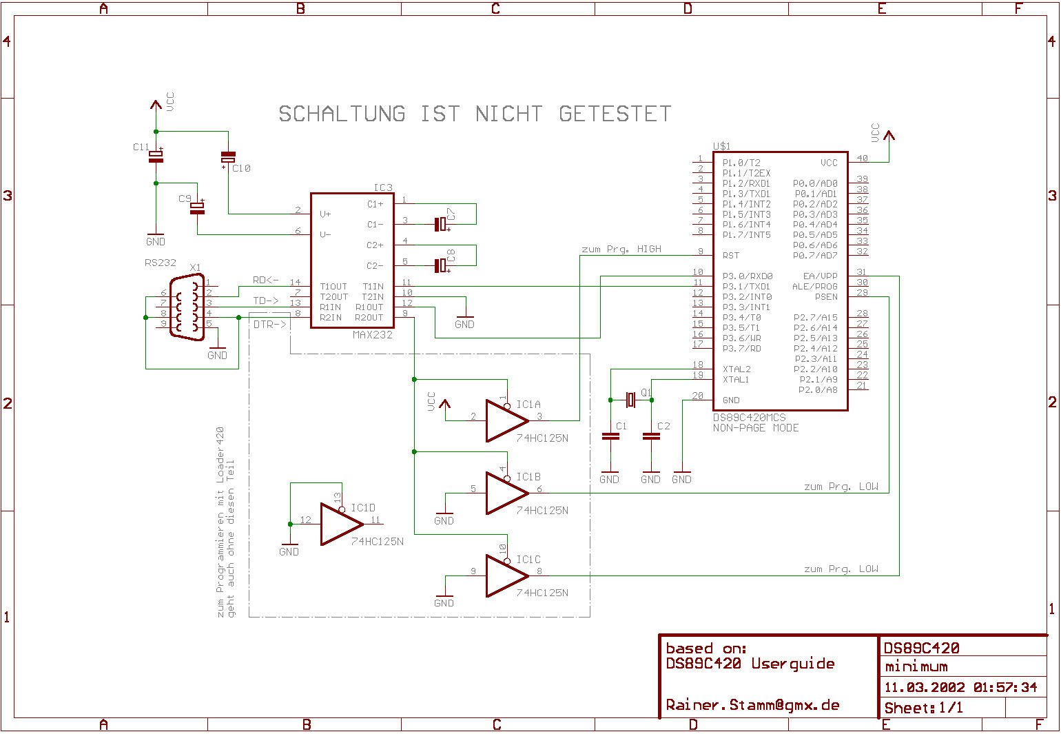

Hi da ja schon ne Diskussion im "Mark" Forum angefangen hatte will ich
die mal hier weiterführen.. weil das ja eigtl das richtige Forum ist
Habe auch 2 Stück bekommen
sind PLCC (DS89C420-QCL)
ein A2 steht da auch in der zeichenkolone da drinne
Von ES steht bei mir nix drauf
Hat das Ding jetzt 33 oder 50 Mhz
ich wollt mir erstmal das Ding aufne lochraster und nen plcc sockel
bauen und dann erstmal den quarzoszilator und die seriele schnitstelle
draufbauen... mehr brauch ich ja eigtl erstmal net um das flash zu
lesen/schreiben etc...
Hat jemmand schon ne laufende Schaltung von euch? werd mir erstmal die
datasheets jetzt durchlesen
mfg Toerli

33mhz!!!
die schaltung ist so wie ichdas verstanden habe ganz einfach wie bei
einem Atmel 89c5x oder 89s8252 oder so.
mfg

das ist in etwa die Schaltung wie sie zum Programmieren mit dem
Loader420 von Dallas vorgeschlagen wird.
Ich habe es aber so noch nicht probiert sondern die Pegel zum
Programmieren über Jumper gesetzt was auch klappt.
Sollte der Bootloader nicht reagieren, dann anderen Quarz versuchen.
Mit 32MHZ klappt es bei mir nicht immer, mit 8MHZ meistens. Dallas
schreibt glaube ich was von 4-6 MHZ.
