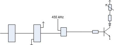

von Mano (Gast)
So! Hab mal ne Schaltung gezeichnet! ;)
Das ganze ist ohne Bauteilwerte!
Kann die schaltung nach diesem prinzip funktionieren? mit dem Poti wird
der Strom durch die LED gesteuert!
Ist es so sinnvoll, dass ganze so zu machen?
danke für euer Feedback
von Nicht_neuer_Hase (Gast)
Nein.
von klodeckel (Gast)
Doch, würde so gehen. Stromverstärkung des Transistors beachten!
Einstellbarkeit wäre nat. nicht linear, deshalb besser eine andere
Variante wählen.
Stromverstärkung ≠const !
Gruss
von Mano (Gast)
und welche variante soll ich wählen?
Ist die Angehängte Schaltung besser? Oder wie würdet ihr es machen?
Schaltung ist besser, Basiswiderstand so dimensionieren,
dass Transistor gesättigt wird.
Gruss

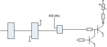

von Mano (Gast)
Welche Trans. eignen sich für diese Schaltung?
Der Untere Trans soll als "ENABLE" dienen! Leitet der Trans. soll LED
nicht senden!
Im DB der LED steht:
If = 100 mA -> Uf = 1,4V
If = 1A -> Uf = 2,3V
Wenn ich Trans als Schalter verwende, muss ich dann die Stromverstärkung
beachten?
Wie rechne ich das ganze?
Annahme: Uf = 2V an LED
max. Strom durch LED 600mA!
Wie erhalte ich das Uce? Muss ich bei berechnung für Ib(Rb) was
beachten?
von Mano (Gast)
So meine Berechnungen:
If = 100mA -> Uf=1,4V
aus DB: If = 600mA -> Uf= 2,1V
min Strom: ~10mA -> (5V - 1,4V) / 10mA = 360 Ohm
max Strom: ~600mA -> (5V - 2,1V) / 600mA = 4,83 Ohm
Annahmen: Wenn Trans sperrt: Uce = 12V
          Trans leitet: Uc ~ 0V (5V an LED + Wid)
Wie berechne ich nun Basiswid.? Muss ich was beachten? Welche Trans.
muss ich verwenden?
Funktioniert das "enable" mit dem 2. Trans an der basis?
