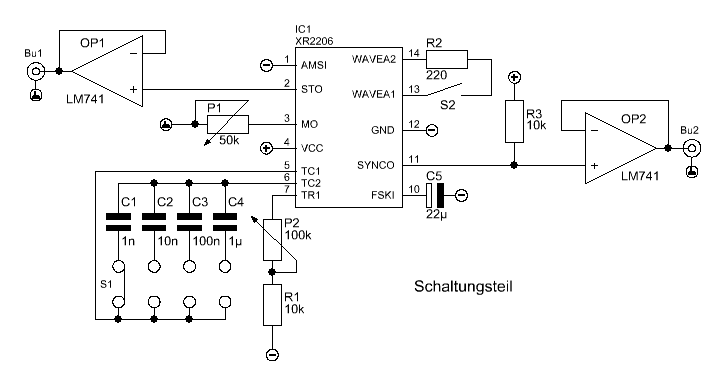

Ich habe folgendes Problem.
In der Schaltung werden 2 LM741 verwendet.
Nur an welche Pins Schliesse ich was an?
Wer kann helfen?
dank im vorraus

In welcher Schaltung? Du gibst viieeelll zu wenig Input. Was soll die
Schaltung denn tun?

Die Schaltung ist im Prinzip leicht zu lesen. Wo die Anschlüsse der
beiden Opamps hinkommen solltest Du wirklich heraus finden können.
Allerdings fehlt in der Schaltung die Stromversorgung des Opamp. Ich
hoffe, Du hast die DIL-Version mit 14 Anschlüssen, wo demnach (-) an Pin
4 des Opamp und (+) and die Pins 9 und 13 des LM747 angeschlossen
werden. Alle Pins, die mit Offset zu tun haben, kannst Du ignorieren.

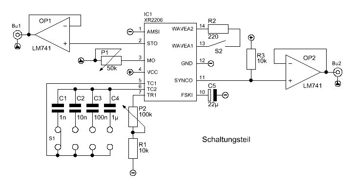

von HildeK (Gast)
In weniger als 1 Minute gefunden, Screenshot gemacht und hier gepostet.
