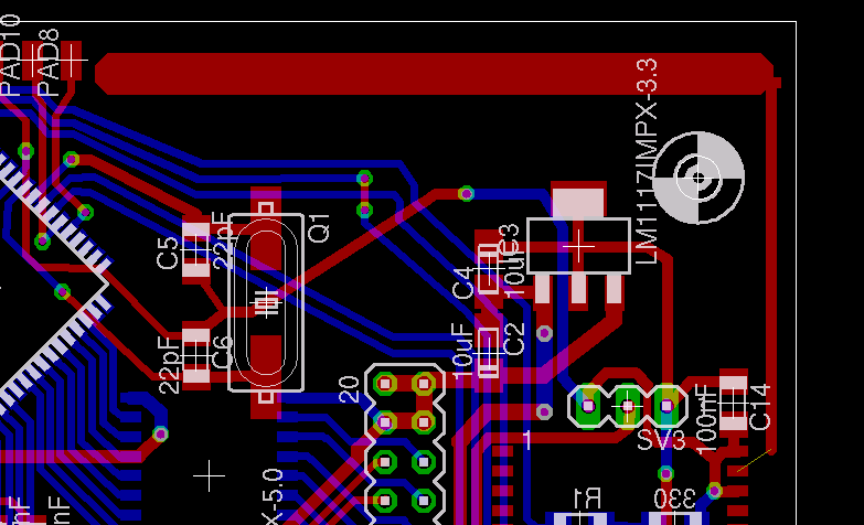

Ich arbeite an einem Gerät welches am Körper getragen wird. Das ganze
kommuniziert via Bluetooth mit einem PDA - den man möglichst nah mit
sich
trägt da auch GPS verwendet wird.
Auf der Platine im Gerät sollte nun die Antenne für das BT-Modul
integriert sein.
Ich habe nun natürlich versucht die Antenne möglichst nah am BT-Modul,
ohne Vias und mit möglichst viel platz um die Antenne herum
zu konstruieren... mehr oder minder erfolgreich (siehe Anhang).
Meine Frage ist nun, ob ich mit diesem Aufbau 2-3m (Versuchsleiter läuft
u.U. nebenher und bedient PDA) idealerweise schaffe? Womit kann ich
realistisch rechnen? Wenn ich etwas ändere, was würde am ehsten Sinn
machen?
Verwendetes Bluetooth Modul ist BTM-112 gekauft bei CSD-Electronics.
MfG St

Also wenn ich das richtig sehe hast du als Antenne nur dieses kurze
Leiterstück, das bemaßt ist, oder? Soll in etwa ein Lambda/4 Monopol
sein? Hast du da in der Gegend auch eine größere Massefläche vorgesehen?
In etwa ab der Bohrung abwärts über die gesamte Breite der Antenne
(lieber etwas breiter)wäre ganz ok.
Das Modul kenne ich jetzt nicht, aber falls es für den Anschluss einer
50 Ohm Antenne ausgelegt ist wirst du denke ich nicht um ein
Anpassnetzwerk kommen. Und du müßtest die Antenne vorher mal mit einem
Networkanalyzer vermessen, damit die Impedanz bekannt ist.
Eine bessere Lösung ist denke ich ein F-Antenne, die würde auch gute
Anpassung an 50 Ohm bieten. Habe ich für 2,45 GHz auch schonmal benutzt,
funktioniert sehr gut. Von den Abmessungen ändert sich auch nicht viel.
Wie immer bei PCB Antennen muss man beachten welches Substrat man
verwendet und zumindest die Dielektrizitätskonstante entsprechend
berücksichtigen.
Zur Reichweite: Hängt stark davon ab wie gut die Anpassung ist, also
auch sehr  wie die Massefläche angeordnet ist. Also zur F-Antenne kann
ich sagen, dass 10m Reichweite bei 0 dbm kein Problem sind, zumindest
ohne größere Hindernisse (Wände usw.) und das mit nahezu
Rundstrahlcharakteristik.
Hoffe das hilft etwas weiter.

Ja das Leiterstück ist bemaßt. Sollen 3.1mm Antennenlänge sein bei
2,6..mm Breite für Standard FR4 Material. So sollen rechnerisch 50Ohm
rauskommen.
Von allem was ich gelesen habe, sollen auf der Rückseite und um die
Antenne
herum möglichst keine Masseflächen sein. Ich dächte das dämpft das
Signal
ab?
Ich schau mir mal die F-Antennen an. Ich hab sowas noch nie gemacht.

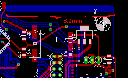

Oh achso 2,6mm, da hab ich nicht genau geschaut, Lambda/4 mit etwas
Verkürzung durch das Substrat müßten in etwa bei 26mm liegen. Vielleicht
auch ein Tippfehler bei dir ? Der Quarz und die anderen Teile sind ja
vermutlich auch nicht so extrem klein, dann passt es von den Relationen.
Das mit der Massefläche stimmt teilweise. Auf der Rückseite der
Leiterplatte sollte keine Masse sein wo die Antenne ist. Aber unterhalb
der Antenne, also in etwa da wo die Bohrung ist sollte schon noch so
5-10 mm Massefläche sein. Kannst du dir so vorstellen, du nimmst einen
gewöhnlichen Monopol, der benötigt ja auch eine Massefläche und dann
knickst du ihn kurz oberhalb der Massefläche um 90° ab. Wenn du jetzt
einen Schnitt durch die Anordnung betrachtest dann hast du das was auf
die Leiterplatte sollte. Nur dass das was normalerweise die
Materialdicke deiner Massefläche ist etwas breiter sein sollte, da du
nur eine 2D Struktur hast.
Achja, die Zuleitung zu deiner Antenne sieht etwas schmal aus, da mußt
du darauf achten, dass sie 50 Ohm hat.

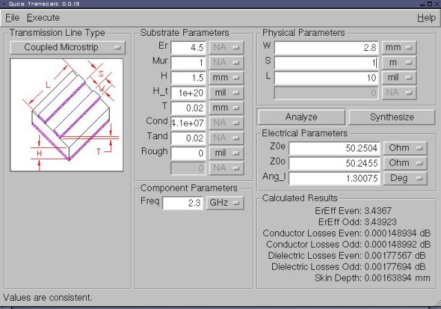

Danke! Ich versuch mal einen Kompromiss zu finden. Ich hab hier QUCS,
damit scheint das zu gehen. Hab kein Windows hier.
Ich auch nicht, aber zur Ehrenrettung der genannten Software kann ich
dir sagen, dass sie anstandslos in Wine läuft.  Kein grässlicher (und
abstürzendes) Installshield, sondern einfach ein Zipfile mit drei
Dateien, ausgewickelt, das .exe mit Wine gestartet -- und es geht.
von St (Gast)
Ah danke gut zu wissen.  Nur leider auch noch 64-Bit hier ;)
QUCS kanns aber auch, siehe Anhang.
Optimale Werte für S bei kleinem W hab ich nochnicht gefunden
aber ich bewege mich in die Richtung.
MfG St
von St (Gast)
Nur blöd wenn ich auchnoch eine Anpassung bräuchte
(wenn ich Even und Odd Mode Z0 richtig interpretiere).

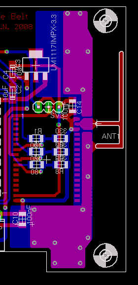

Okay, das Via hab ich eliminiert und das Vereinslogo hinten auf
die Platine verschoben. Das sollte vorher auf die Vorderseite
über der Antenne (allerdings nicht auf GND).
Damit müss der Cheffe leben ;)
Für die Zuleitung als Microstrip hat mir QUCS 0.6438mm ausgegeben.
Das ganze nochmal im Anhang. GND Auf der Rückseite (BLAU) fehlt da noch.
Es fehlen also noch der Bend mit Mitter zum Modul , GND auf der
Rückseite.
von St (Gast)
Dirk, du hast natürlich recht. 2.81926mm mit FR4. Vielen dank.

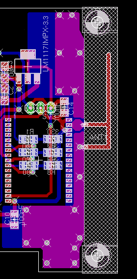

Okay, aktueller Stand.
Ich hab eine F-Antenne im Eagle User Verzeichnis gefunden.
Ich hoffe die ist richtig bemessen.
ftp://ftp.cadsoft.de/eagle/userfiles/libraries/bluegiga.lbr
Zuleitung ist 2.81926mm, das kleine Stück zur Masse auch..
Masse flächen sind durch Vias verbunden.
GND ist unter dem Antennenanschluss (Das Via, sieht man jedoch nicht).

von Dirk (Gast)
Das Via an der Masse der F-Antte sollte direkt am Fußpunkt sitzen, bei
Dir ist es noch ein Stück weg. Du hast den Ausgang vom Modul direkt auf
die Antenne geroutet. Das geht nur gut, wenn auf dem Modul ein
Koppelkondensator vorgesehen ist. Sicherheitshalber nochmal ins
Datenblatt schauen.
Dirk
von St (Gast)
@Dirk
Ja das Modul hat ein Balun und ein bandpass-filter vor der Antenne
bzw. dem Antennen Ein-/Ausgang.
Eagle will leider nicht so wie ich mit den Ratsnests. Der
schneidet mit am F-Antennen GND Terminal immer eine Kerbe
ins Ratsnest, um den Fußpunkt herum... ich spiel mal weiter.
Danke für den Hinweis.
von St (Gast)
Update.
Hey für einen Informatiker in Spee der sonst nichts mit Elektronik zu
tun hat stelle ich mich doch garnicht so blöd an ;)
Was hat das Waschmittel damit zu tun? :-) <SCNR>
von St (Gast)
Stimmt, 'in Spe'. Danke nochmal für eure Hilfe leute!
Ich habe mir QUCS inzwischen auch mal installiert.  Außer dass ich
die Qt-UIs irgendwie eher klobig finde (im Vergleich bspw. zu GTK-UIs),
macht das Teil ja einen netten Eindruck.
Wärst du denn gewillt, mir das von dir benutzte Modell/Projekt/was auch
immer für die Striplines zur Verfügung zu stellen?
von St (Gast)
Die F-Antenne hab ich nicht mehr simuliert. Die hab ich wie geschrieben
aus der EAGLE User Bibliothek.
Die Zuleitung hab ich mit dem Line Calculator berechnet unter Tools
im Hauptmenü.
Ja, das wäre ja auch eher ein Fall für NEC denn für etwas Spice-
ähnliches...
> im Hauptmenü.
Ah, gut, jetzt hab' ich's auch gefunden.  Kann zwar nicht ganz so viel
wie das TXLine-Teil, aber vielleicht kann man ihm den Rest ja mal
beibringen.
Danke!
von Chrissi1811 (Gast)
Habe inzwischen die Simulation meiner F-Antenne gefunden. Im Anhang
kannst du die Maße ablesen. Das Rechteck am Speisepunkt braucht dich
nicht verwundern, das ist nur für die Simulation so, hier gehört dann
die Microstrip Leitung dran.
Anpassung: 2,35..2,65 GHz besser 10dB
Die Antenne wurde mit diesen Maßen getestet und so eingesetzt und
liefert gute Performance.
Das Design aus Eagle sieht soweit ganz gut aus, ich würde aber auch
obehalb der Speiseleitung noch eine Durchkontaktierung setzen.
Durchkontaktierungen sind nötig um zwischen Masse auf der Ober- und
Unterseite das gleiche (HF) Potential herzustellen. Das ist bei den CPW
Ground Leitungen besonders wichtig, da sie nur richtig "funktionieren"
wenn beide Masseflächen das gleiche HF-Potential besitzen.
Eine Massefläche ohne Durchkontaktierungen kann z.B. auch wie eine
Patch-Antenne wirken (für entsprechende Frequenzen, wenn ihre Größe hier
z.B. Lambda/2 ist).
