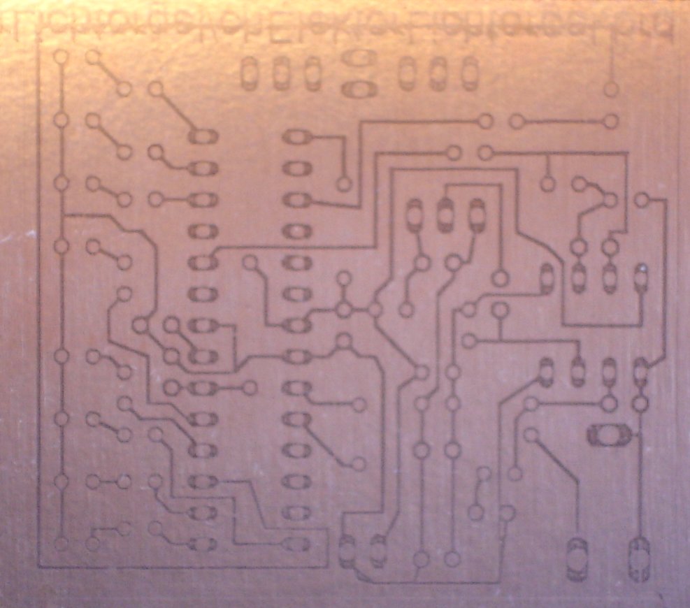

Hallo, heute habe ich versucht, eine Platine herzustellen. Dazu habe ich mir zuerst den Elektor Diodenbelichter gebaut ( 24 UV-Dioden von Knightbright in einer Aubewahrungskiste mit 120 Ohm Vorwiderstand für 2 Dioden und 12V). Der erste Versuch war mit einer Belichtungszeit von 5 Minunten. Das Entwicklerbad hatte ich auf ca. 40°C aufgeheizt. Kurz habe ich die Leiterbahnstrukturen erkannt, aber ziemlich schnell war der ganze Lack abgeätzt. Deshalb vermute ich, dass entweder die Belichtungszeit zu lange oder das Entwicklerbad zu warm war. Beim 2ten Versuch habe ich die Belichtungszeit auf 2 Minuten reduziert. Inzwischen war auch das Entwicklerbad etwas abgekühlt. Die Leiterbahnstrukturen sind dann stehen geblieben, aber wie mir scheint etwas zu schwach. Ich habe mit einem HP-Inkjet PSC1215 direkt von Eagle mit "Print" auf Inkjet-Overheadfolie gedruckt. Obwohl ich Schwarz/Weisdruck eingestellt habe, kommt mir der Ausdruck nicht dunkel genug vor. Ausserdem hat mich das Inkjetpapier 2€ pro Seite gekostet. Gibt es da eine billigere Möglichkeit? Butterbrotpapier? Wer von euch kennt sich gut aus und kann mir ein paar Tipps geben? Vielen Dank im Vorraus, Chris

chorus wrote: > Kurz habe ich die Leiterbahnstrukturen erkannt, aber ziemlich schnell > war der ganze Lack abgeätzt. Billiges Basismaterial? Benutz Bungard, da brauchst dann auch den Entwickler nicht auf das Milligramm dosieren. Eventuell auch etwas zu lange belichtet.

sieht stark nach zu langer belichtung aus. die bohrlöcher sehen zu groß im verlgeich zu den restringen aus. kannst du zum vergleich ein 1:1-pdf von deinem layout posten? und mach doch mal eine belichtungstestreihe. 30sek belichten, einen streifen von der platine abziehn. nommal 30sek belichten, nächsten streifen abziehn, usw. und ich hab auch beide platinen von reichelt ausprobiert und kann nur zu bungard raten. mit dem hartpapier-zeug hab ich nie reproduzierbar gute ergebnisse hinbekommen. grundliegend würd ich zu ner guten waage und jedes mal frischem entwickler raten. ich hab eine schwarzpulverwaage für 20eur erstanden, die angeblich auf 0,01g genau misst. ein paar verschieden große schälchen und schon halten die 100g entwickler locker für 100 platinen. grüße, holli

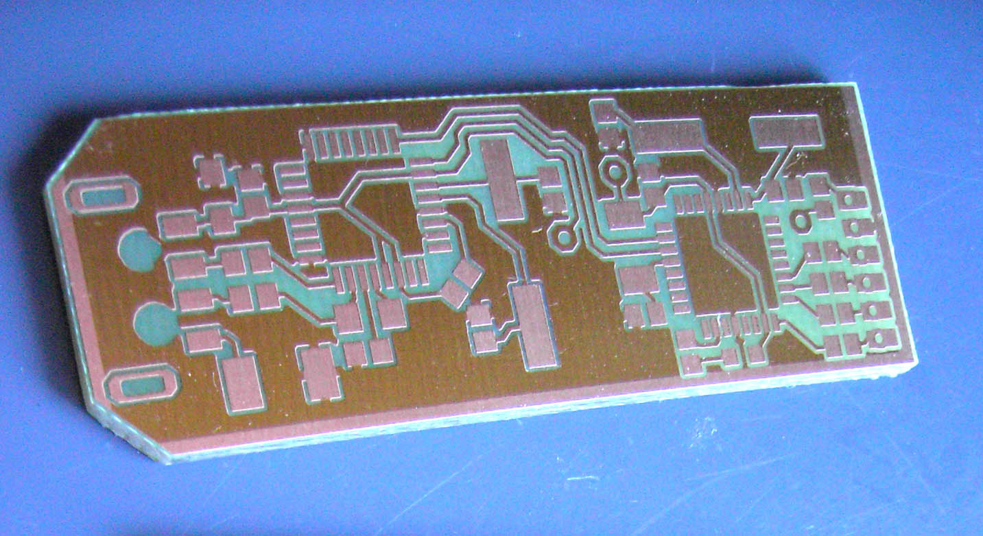

ich hab früher toner transferiert und bin zum belichten umgestiegen. bereue es nicht. ich verwende zweckform (glaube 2502) folien und einen hp deskjet f380, auch ohne original-tinte. der hp druckt ordentlich tinte auf die folie; da kann man gegen eine 60W-birne nur noch ein rötliches schimmern wahrnehmen. außerdem kann man mit der belichtungsmethode gleich noch eine art lötstopplack erzeugen, indem man nach dem ätzen in dunkelheit einen zweiten belichtungsschritt mit einer negativmaste der pads durchführt. sieht dann so wie im anhang aus. die platine bleibt damit auch ohne verzinnen jahrelang ansehnlich und lässt sich an den pads hervorragend löten. zu deinem versuch: das sieht stark nach überbelichtung oder viel zu langer ätzzeit aus, wobei ich eher auf ersteres tippe. die bohrungen + restringe sehen auf der vorlage doch arg anders aus. die belichtungsreihe schafft hier abhieb ^^ grüße, holli
>indem man nach dem ätzen in dunkelheit einen >zweiten belichtungsschritt mit einer negativmaste der pads durchführt. Da hast Du vermutlich vorher noch mal Photlack draufgesprüht. Welchen Lack kannst Du denn empfehlen? Was man an Deiner SMD-Platine sehr schön sieht: man spart sich das viele Bohren ...
chorus wrote: > Da hast Du vermutlich vorher noch mal Photlack draufgesprüht. Welchen > Lack kannst Du denn empfehlen? nö, das is alles der lack, den der liebe herr bungard da aufgebracht hat. ich belichte meine leiterbahnstruktur, danach is es wieder relativ dunkel (rotlicht oder streulicht von draußen). dann wird entwicklet und geätzt. gleich nach dem spülen und trocknen kommt dann die zweite belichtung und die entwicklung. ansonsten gibts von kontakt-chemie einen photo-lack, mit dem man sowas machen könnte. > Was man an Deiner SMD-Platine sehr schön sieht: man spart sich das viele > Bohren ... ohja =) das war auch der hauptgrund, warum ich umgestiegen bin. außerdem geht vieles ne ecke kleiner
Super Idee, vielleicht werde ich die auch mal probieren. Mittlerweile habe ich meinen Belichtungsversuch mit Transparentpapier gemacht. Zeiten 1.5 , 3 , 4.5 und 6 Minuten.
das schau ja prinzipiell nicht soo schlecht aus ^^ mit rechts oben kann man fast schon arbeiten. aber das sieht irgendwie alles so unscharf aus. liegt das an der photographie? liegt bei dir die bedruckte seite der folie auf der platine? und liegt die folie auch richtig plan und deckend auf? manchmal ruiniert schon ein brösel die ganze belichtung. evtl vorher mit nem pinsel abstauben. wie sieht denn eigentlich die folie nach dem bedrucken aus? ist die schön scharf? grüße, holli
