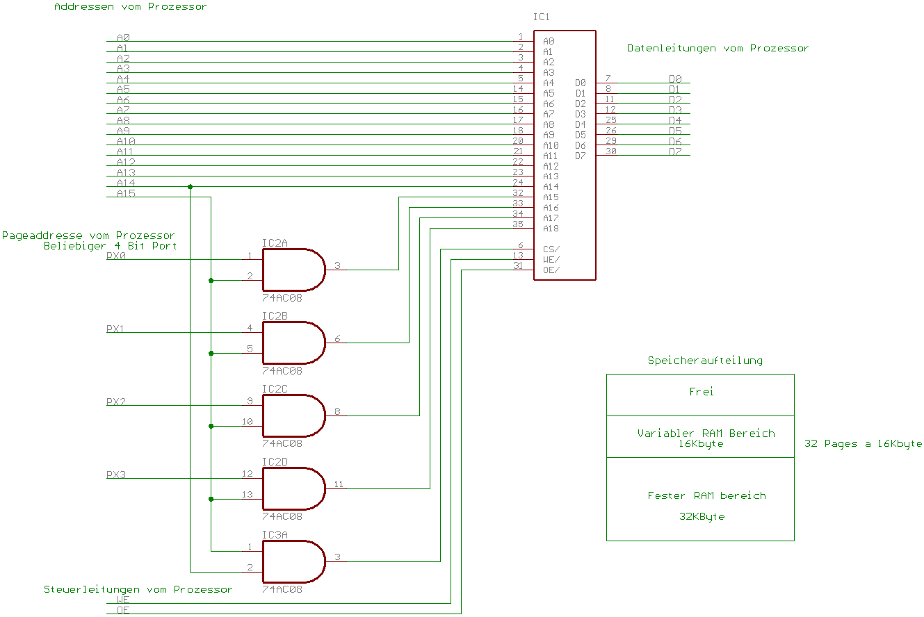

von Helmut L. (helmi1)
Hallo Roland
Wenn du eine Schaltung suchst wo du deine 512Kbyte Ram vollstaendig
ansprechen kannst versuch mal diese Schaltung.
Bei dieser Schaltung hast du in den unteren 32Kbyte eine feste RAM
zuordnung die sich auch nicht aendert. Dann folgen in den naechsten 16
Kbyte ein sogenanntes Pagefenster wo sich 32 Pages RAM a 16 Kbyte
ansprechen lassen. Diese Page wird durch einen 4 Bit Output Port vom
Prozessor gesteuert. So hast du in den unteren 32 Kbyte des
Addressraumes eine feste RAM zuordnung wo du auch z.B den Stack
unterbringen kannst und dann ein 16 Kbyte grosses Pagefenster wo du den
Rest des RAMS verwalten kannst. Du must dir dann nur noch eine kleine
Speicherverwaltungsroutine schreiben die dir aus lineraren Addressen die
Pageaddressen generiert.
Ich habe so etwas schon mal mit einen 68HC11 Prozessor gemacht der auch
nur 64 Kbyte addressieren konnte.
Es gibt auch Compiler die den Code auf verschiedene Speicherbaenke
aufteilen koennen und selbst die notwendige Pageumschaltung
bewerkstelligen.
z.B. Keil-Compiler fuer 8051, Cosmic - Compiler fuer 68hC11.
bei den Compilern gibt man beim Linken nur die Page an wo es gespeichert
werden soll den Rest erledigt dabei der Linker.
Gruss Helmi

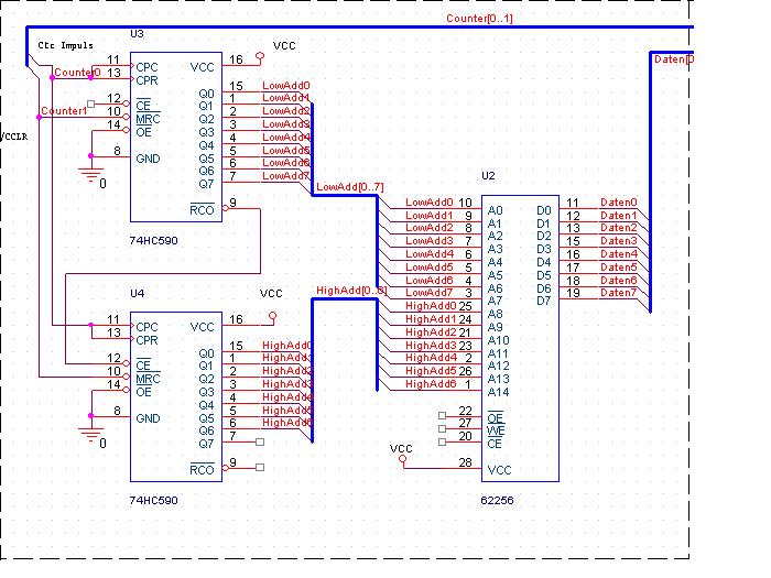

von Roland B. (rolandb)
Habe es mir anders überlegt. Undzwar nehme ich ein Zähler 74HC590. Ist
zwar ein asyn Zähler, wurde aber des öfterem im Forum lobend erwähnt.
Ich möchte jetzt einfach squentiell speichern, da mir die Pins viel zu
schade sind. Allerdings weis ich jetzt nicht ob ich das Datenblatt
richtig verstanden habe. Habe deswegen mal am Anhang meine Version
angehangen. Es kommt ein Atmega128@16Mhz zum einsatz.
mfg
RolandB
von holger (Gast)
>74HC590
Dir ist klar das du bis zur gewünschten Adresse
auch entsprechend viele Clocks ausführen musst ?
Ich hätte da ja doch eher zwei 8 Bit Schieberegister
mit Output Latch genommen.
Ist ein Datenlogger, somit springe ich keine Adressen direkt an. Sondern
der Container soll nur gefüllt werden. Mehr eigentlich nicht :-)

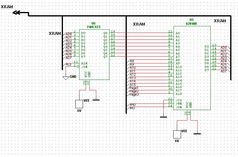

Ich glaube ich habe einen Denkfehler?!
Kann ich mit der angehangen Schaltung einfach mittels externen Portpin
(#3) den Speicher voll ausnutzen? Ich überlege die ganze 'Zeit und bin
der Meinung das es geht. Allerdings ist es schon etwas spät.. :-)
Page1 Page2 Page3     Speicher
0     0     0         untere 64kB
1     0     0         1. Offset, aber 64kB
0     1     0         2. Offset, aber 64kB
1     1     1         7.Offset, aber 64kB
7 Offset -> 7*64Kb =448kByte
                  + 64 Kbyte
                   =512Kbyte
Kann es da zu Probleme mit dem Assembler kommen? Meine Messaufnahme soll
so funktionieren:
Kontinuierliche Aquise über SPI und die Daten in den XMEM schieben bis
n*64kByte erreicht ist (zum anfang ist n=1, soll später aber bis zu n=8
erhöht werden können).
mfg
RolandB.
PS: Es soll nun doch ein SRAM direkt angesprchen werden mittels XMEM
Port.

von holger (Gast)
Nicht ganz. Im unteren Speicherbereich wird erstmal das interne
RAM vom AVR angesprochen. Beim ATmega162 also bis 0x4FF. Das kann
man im externen RAM Block nicht benutzen. Du hast also keine kompletten
64kB Blöcke zur Verfügung. Es sind 64kB - 0x500 Blöcke.
Man kann mit Tricks auch noch den Rest ansprechen.  Beispielsweise
könnte man mit XMM0=1 behaupten, dass man PC7 als normalen IO-Pin
benutzt und nur 32 KiB externen SRAM am Stück anspricht.  Diese
32 KiB erreicht man dann über den zusammenhängenden Adressbereich
0x8000 ... 0xFFFF.  Je nachdem, ob man nun PC7 auf low oder high
setzt (ist ja ein normales GPIO-Pin), kann man zwei verschiedene
“pages” zu je 32 KiB auswählen, auf die zugegriffen wird.
Ob das den Aufwand lohnt bzw. für die jeweilige Anwendung sinnvoll
ist, muss man von Fall zu Fall entscheiden.
