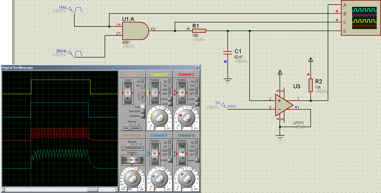

von Michael H* (Gast)
so, hab mal schnell den herrn simul ator gefragt.
man könnte den tiefpass evtl noch optimieren (ist hier eig. stark
unterdimensioniert), oder sogar eine opamp-schaltung spendieren. der
LP311 ist einfach als komparator beschaltet.
der ausgang ist zwar etwas verzerrt, die flanken stimmen nicht zu 100%
aber für eine hausgemachte abtastung sollte es reichen.
grüße, holli
natürlich, ein band- oder einfach hochpass darf nicht fehlen. man will
ja kein umgebungslicht messen.
meine idee ist eigentlich nur signalrückgewinnung aus dem gefilterten,
verstärken, stör- und rauschfreien (^^) empfangssignal.
eine komplettschaltung würde für mich auf die schnelle aus photodiode
mit optischem filter, verstärker-opamp, hochpass, komparator und dann
meiner obigen schaltung bestehen. wobei ich oben eher einen tiefpass
höherer ordnung mit einem opamp aufbauen würde.
grüße, holli
