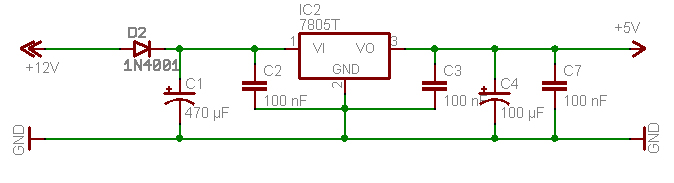

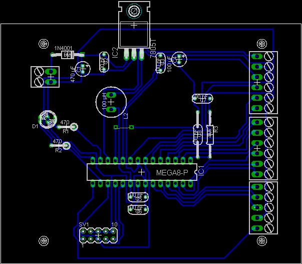

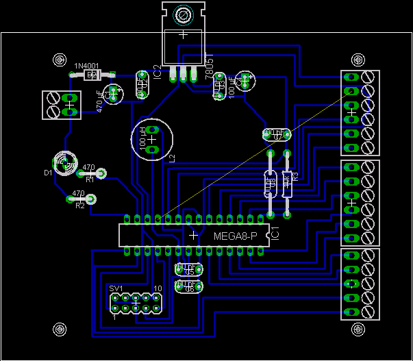

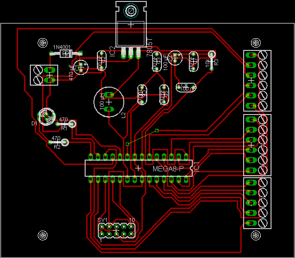

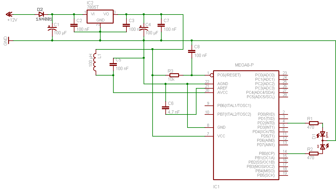

Hallo Leute,
ich habe folgenden Entwurf in Eagle gemacht ...
Ja ich weiß er sieht ein bisschen billig aus, aber ich bin ja noch
Anfänger ... ;)
Mich würde interessieren, ob der so ok ist?
Denn ich habe vor einen ATmega8 auf eine eigene Experimentierplatine zu
plazieren.
Was meint ihr?
Danke im Voraus!
von STK500-Besitzer (Gast)
Deine LEDs brauchen noch einen Vorwiderstand.
Was hast du mit der Leitung am PortC.5 vor?
von Udo S. (udo)
Hallo Christian,
die Beschaltung des #Reset-Pin's ist falsch.
Besser wäre: von +5V über einen 10K-Widerstand an den #Reset-Pin und von
da über einen 100nF Kerko nach Masse.
Udo

Die Kondensatoren C3, C4, C5, C7 und die Induktivität L1 ergeben
möglicherweise einen nicht genügend bedämpften Schwingkreis, so daß die
Spannung beim Ein-/Ausschalten und Lastschwankungen schwingt.
Der Stromversorgungsteil hätte verwirrender nicht gezeichnet können (ist
konstruktiv gemeint...).
Die LEDs D1 benötigen Vorwiderstände, da der Strom sonst nur durch den
Innenwiderstand der Portausgänge und den Bahnwiderstand der LEDs
begrenzt wird. Besser noch wäre eine Treiberstufe + Vorwiderstand (High
Side oder Low Side je nach Geschmack/Zweck...), weil dann die
Porttreiber des AVR nicht den LED-Strom treiben müßten.
von Jadeclaw D. (jadeclaw)
@Martin:
Die Beschaltung mit L1 ist so von Atmel vorgeschlagen, allerdings mit
10µH.
Das mit den LEDs und den Vorwiderständen ist korrekt, die müssen da noch
rein. Bei 2 LEDs braucht es keine separaten Treiber, wenn der Strom
unter 20 mA pro LED bleibt.
Und Pin1 (PortC.6/Reset) muß auch anders beschaltet werden, ohne den
Reset am ISP-Anschluß wird das Programmieren etwas schwierig.
Jadeclaw.
Danke für den Tipp mit den Vorwiderständen.
Habe ich wohl vergessen ... :D
Das mit der Leitung von Port C5 habe ich aus dem Original ASURO
Schaltplan.
Udo S. wrote:
> Hallo Christian,
> Gruß
> Udo
Danke für den Tipp.
Werde ich heute anpassen ... :)

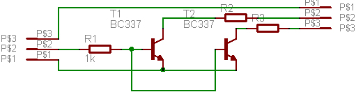

Den Treiber werde ich wohl brauchen, denn ich werde Schraubklemmen auf
dem Board zur Verfügung und zum Anschluss plazieren und werde dann da
einen Transistor vorsetzen.
Welchen Transistor würdet ihr mir denn empfehlen?
Habe vor 20 LEDs Parallel zu schalten ...

Wenn alles mit 5 Volt läuft, ist es einfach: Jede LED bekommt ihren
eigenen Vorwiderstand.
Berechnung: R = (U - ULED) / I
ULED ist von der Farbe abhängig, Rot = 1.8V, Grün und Gelb = 2.2V, Blau
und Weiß = 3.2V.
Normale LEDs werden mit 10-20mA betrieben, Leistungsleds entsprechend
mehr, hier gilt jedoch: Datenblatt lesen.
Gehen wir jetzt von normalen roten LEDs aus, so rechnen wir:
(5V - 1.8V)/0.020 A = 160 Ohm. Nehmen wir den nächsthöheren Wert aus der
E12-Reihe, das sind dann 180 Ohm.
Welcher Transistor? Ist auch einfach, wir addieren die Ströme, die durch
die LEDs fließen. 20 LEDs sollen es sein, jede macht, um beim
vorhergehenden Beispiel zu bleiben, 20 mA, das ergibt 400mA. Da paßt
schon einiges, es gibt ein paar Standardtypen, die kennt jeder, der
schon etwas Elektronik-Erfahrung hat. Passend hier wäre der BC337, der
kann maximal 500mA Dauerlast.
Anschluß: Emitter an 0V(Minus), Basis über 1 kOhm an den
Controllerausgang, zwischen +5V und Kollektor kommt die LED-Geschichte.
Gibt man eine 1 auf dem Portpin aus, gehen die LEDs an.
Jadeclaw

Habe nun die neue Version von meinen Schaltplan geuppt ... ;)
von crazy horse (Gast)
die 100µ hinter dem Regler ist was dick, nimm 1µ oder 2µ2.
Ansonsten: verwende die Ground- und Vcc-Symbole, macht die Sache
übersichtlicher :-)
von Kai F. (kai-) Benutzerseite
die Spule braucht doch kein Mensch...
mach es dir doch nicht schwerer als es ist
und stell sicher, dass einer der 100nF Kondensatoren nah am Controller
ist, dann passt das.
Ich hab auch schon mehrere ATmega8 verbaut, die nur einen
Spannungsregler ohne jeglichen Kondensator (bis auf den 100nF am
Controller) und einem PullUp Widerstand für den Reset Pin hatten.
Klappt auch wunderbar.
Kai

die LC-Siebung an AVCC ist spätestens dann von Vorteil, wenn man den ADC
benutzen will und mit dem AVR gleichzeitig recht hohe Lasten oder mit
hohen Frequenzen an den Portpins schaltet.
Man kann ja erstmal eine Drahtbrücke einlöten.
Elko hinter dem Regler ist verzichtbar, wenn Regler und AVR ihre 100n
dicht an den Anschlüssen haben und die Zuleitungen zwischen Regler und
AVR recht kurz sind. Bei langen Zuleitungen kommt bei mir an der
AVR-Seite ein 10...47µ rein, am Regler nutzt er sowieso nichts.
Der 4,7, an AREF kann ruhig 100n sein.
Vereinfacht den Bauteile-Vorrat. ;)
Der Elko vor dem Regler ist bei mir meist 220-470µ, schon, weil da meist
mit der Zeit noch so einiges hinten drangehangen wird.
12V wäre mir als Eingangsspannung zu hoch, heizt unnötig den Regler.
9V reichen auch mit Verpolschutzdiode noch, zumal die einfachen
Netzteile bei geringer Lst meist merklich höhere Spannungen liefern.
Reset bekommt bei mir nur einen 100n, den Rest muß der AVR alleine

von H3ll G. (h3llghost)
Danke für die vielen Tipps.
Werde ich schnellst möglich umsetzen.
Wegen der Spule und dem Elko hinter dem Regler, die Sachen wurden mir
empfohlen bzw. ich habe das so im Netz gelesen, dass das sinnvoll ist.
Zur Spannungsversorgung, ich habe nur 12 V Spannung.
Was ist wenn ich dem Regler einen Kühlkörper spendiere?
Dann müsste es doch gehen oder?
von auch einer (Gast)
Die Verlustleistung ist kein Problem, solange die 400mA der LEDs nicht
durch den Regler müssen. Aber ein kleiner KK schadet nie, wenn man
vorhat, das Ganze noch zu erweitern

Hallo Leute,
habe nun meinen Bauplan fertig.
Was meint ihr kann man den so nehmen oder muss ich auf die richige
Reihenfolge von den Bauteilen achten?
von (Gast)
Mal eine Frage: Die beiden Kondensatoren C4 und C7 sind ja parallel
geschaltet. Dadurch addieren sich die Kapazitäten. Aber 100nF + 100 uF
sind ja 100.1 uF, wenn ich da richtig rechne. Was macht das im Vergleich
zu einem reinen 100 uF Kondensator für einen Unterschied?
von Michael U. (amiga)
kurze Leitungen zu den 100n bei Mega8 Betriebsspannung und beim 7805
heißt auch kurze Leitungen.
Passend zurecht schieben mußt Du die Teile schon selber, Verbindungen
mit Ratsnest bei Eagle neu sortieren lassen und schauen, wie man evtl.
die Bauteile umplaziert.
Gruß aus Berlin
Michael
von Paul Baumann (Gast)
Es sieht so aus, als ob Du im falschen Layer geroutet hast. Rot ist,
wenn
man Eagle nicht umgestellt hat, der Top-Layer, d.h. die Leiterzüge sind
im Moment "Obendrauf" statt "Untendrunter".
Der blaue Layer ist der Richtige für "Bottom" d.h. "Untendrunter".
Im jetzigen Zustand könntest Du dann die Anschlußklemmen nicht verlöten,
da Du nicht herankommst.
MfG Paul
So ...
Nun habe ich mal meine dritte Version vom Bauplan fertig ... ;)
Ich hoffe der ist so ok ... :)
von Karl H. (kbuchegg)
Schau dir bitte nochmal deine Leitungen an. An manchen Stellen,
besonders an den Anschlussklemmen, fährst du 'mit der Kirche ums Kreuz'.
Ist doch nicht notwendig da im Zickzack zu fahren, wenn du eine
gerade Linie legen kannst.
Was hast du eigentlich mit dem 7805 vor?
So wie er im Moment liegt, geht er über die Platine hinaus.
Aber nicht vollständig, sondern nur ein bischen: 'Zum Sterben
zu viel, zum Leben zu wenig'. Du hast doch Platz! Schieb ihn so,
dass er vollständig auf der Platine liegt. Dann kannst du ihn
festschrauben. Vorteil: Das Bauteil steht nicht in der Gegend rum
und wird (unabsichtlich) an den Beinchen gebogen. Vorteil 2: Die
Platine wirkt wie ein kleiner Kühlkörper.
Aus ziemlich dem gleichen Grund würde ich auch die Widerstände
links nicht stehend einbauen. Jedes Bauteil das auf seinen
Beinchen steht und in die Höhe ragt, läuft Gefahr unabsichtlich
umgeknickt zu werden. Leg es hin, dann kann ihm das nicht so einfach
passieren.
Hast du vor die Platine selbst zu fertigen?
Wenn ja, dann sind die Lötpads für Kondensatoren und Widerstände
ein bischen arg klein. Da bleibt nach dem Bohren 'kein Fleisch'
mehr übrig an dem man löten kann.
Aber begradige erst mal die Leitungen. Und achte darauf, dass du
überall maximal möglichen Abstand zu Nachbarpins hast. Gerade bei
den Klemmen rechts fährst du manchmal einen Pad ohne Not schräg
an und kommst dabei dem Nachbarpad bedenklich nahe. Wenns nicht
anders geht, ist das ok. Wenn es aber keine Notwendigkeit dafür
gibt, ist es ein unnötiges Löt'problem'.
Schau dir auch noch mal ein paar Leiterführungen an.
Zb. Vom die Leitung die vom Prozessor Pin 16 zur Klemme führt.
Du fährst mit der Leitung zwischen den Widerstandspins durch,
zwischen den LED Pins durch, zwischen den Pins der Klemme links
durch um in einem grossen Bogen an der Klemme rechts unten zu
landen.
Warum?
Die Leitung kannst du bequem unten rum legen. Eine Leiterbahn auf
etwas mehr Abstand zum Rest legen und schon hast du Platz dafür.
danke erstmal für deine schnelle Antwort ... :)
Den 7805 wollte ich mit einem Kühlkörper ausstatten und da ich alles in
ein Gehäuse packe, dachte ich ist es nicht so schlimm die Widerstände
und den 7805 stehen zu lassen.
Wegen den Zickzackkurs das hat der Autorouter gezeichnet ... :D
Aber ich werde es mal überarbeiten ... ;)
Könnte man die Treiberplatine vom Schaltplan her so lassen?
von Lötlackl (Gast)
Wenn Du jedem Transistor einen eigenen Basiswiderstand gönnst, Ja.
Ansonsten wird das nicht wie gewünscht funktionieren.
mfg
Danke habe ich nun gemacht ... ;)
Wie kann ich eigentlich größere Lotspads den Bauteilen geben?
von Lötlackl (Gast)
In Eagle die Bauteilebibliothek editieren.
Hmm ...
Gibt es da einen Trick das ganz schnell zu machen?
Ich machs so:
* Im Routing Fenster mit Info auf das Bauteil.
  Im Info Fenster steht dann der Name des Packages -> Aufschreiben
  oder merken
* Bibliothek auf
* Das Package suchen
* Mit den relevanten Change Befehlen die Pads größer machen
Danke für deinen Beitrag ... :)
Hier ist nun die überarbeitete Version ... ;)
Was meinst du?
Kann man das so nehmen? :)
Der Pinabstand des 470µF kommt mir etwas klein vor. Aus meiner
Bastelkiste würde da kein einziger hineinpassen :-)
Das hab ich auch schon des öfteren erlebt: Du planst ein Bauteil
rein und dann bekommst du es nicht in den Abmessungen. Besonders
Elkos sind da immer wieder problematisch. Daher bin ich dazu
übergegangen, zuerst die Bauteile zu besorgen, die dann mal
probehalber in einen Papierausdruck des Layouts einzustechen und
nachzusehen, ob alles passen wird. Erst danach wird dann die
Platine geätzt.
Ansonsten: Sieht doch schon mal viel besser aus auch wenn ich
mich für mich selber noch nicht damit zufrieden geben würde.
Das Bahnenbild ist mir noch zu unruhig, sind die Abstände zwischen
den parallelen Bahnen bei allen gleich?
Ich würde auch noch an den 90° Ecken 45°-Fasen reinmachen. Geht
mit Eagle ganz schnell. Werkzeug 'Abrunden' (ich hoffe das heist
so, hab kein Eagle hier) auswählen, anstatt Kreisbogen die Fase
auswählen, eine Fasenlänge eingeben (da muss man etwas experimentieren
was gut aussieht :-) und die Ecken der Reihe nach durchklicken.
Auch würde ich noch ein GND Polygon machen (um Ätzmittel zu sparen).
Einfach ein Polygon rund um die Platine zeichnen. Diesem dann den
Namen "GND" geben und schon füllt Eagle die Platine mit einer
Massefläche auf.
Auch bin ich eitel genug, um in eine Platine mein Kürzel, eine
Versionsnumer und das Datum hineinzuschreiben. Hilft bei der
Identifizierung und vermeidet das falsche Auflegen des Layout-
ausdrucks auf die Platine beim Belichten.
von holzmagnet (Gast)
hoi... du solltest wenn mögich die freien Flächen mit Masse füllen.
Damit verringerst du Störungen.
mfg holzmagnet

von Alexander D. (zebprophet)
Die 100nF von C7 sind doch für die Spannungsversorgung des uC gedacht.
Die sollten möglichst nah an Pin 7 und 8 ran.
Ja, kannst du.
C7 ist relativ sinnlos, wenn er beim 7805 sitzt. Ich vermute mal,
dass das im Original der Blockkondensator sein soll, der normalerweise
möglichst dicht beim Verbraucher sitzt.
