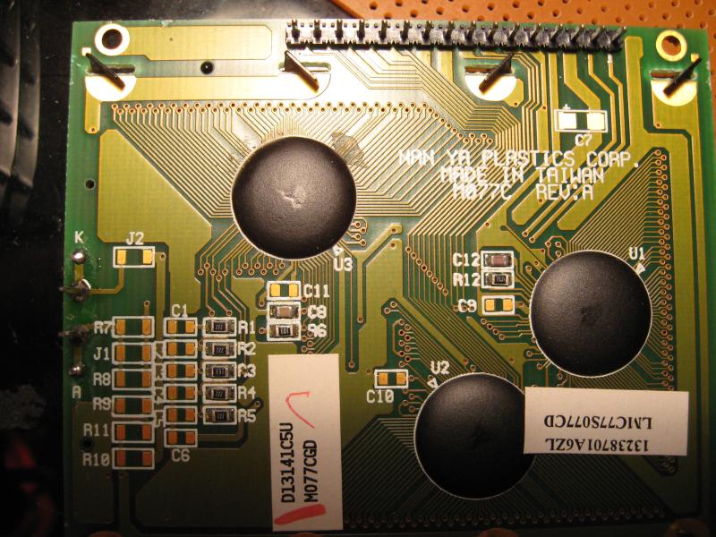

Weiß jemand was das für ein Grafik-Display ist, und vor allem welchen
Controller es verwendet, bzw. welche Bibliothek in C dafür geeignet ist?
Danke

von holger (Gast)
16 Pins für den Anschluss. Ich würde sagen das ist ein
16x4 oder 20x4 Textdisplay mit Hintergrundbeleuchtung.
von Dirk Schlage (Gast)
Nein, soll ein Graphik-Display sein.
von ??? (Gast)
http://www.nanyalcd.co.kr/
ev. ist da was dabei...
von Michael U. (amiga)
oder hier kramen...
http://www.mark-products.com/graphics.htm

von Pete K. (pete77)
Vergleich mal die Outline Dimensions mit der Liste von meinem Vorredner.
von Jens B. (daisho)
Typ LMC77S077CD, hat 128 x 64 Pixel und ist mit dem Prozessor HD61202U
bestückt.
Danke an alle,
das sieht doch sehr vielversprechend und plausibel aus.
Dann kann ich ja loslegen.
