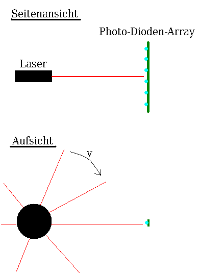

ich wollte mal eure Meinung bezüglich der Machbarkeit einer Idee
einholen. Vielleicht habt ihr ja auch andere Lösungsvorschläge für das
vorhandene Problem.
Es geht um eine sandige, hügelige, rechteckige Fläche. Ziel ist es, die
Hügel aus dieser Fläche zu entfernen, so dass sie eben ist.
Vorhanden ist ein Traktor mit einem in der Höhe und Querneigung
verstellbaren Schild hinten. Mit diesem Schild kann der Sand "abgezogen"
werden.
Die Bedienung dieses Schildes erfolgt zur Zeit manuell, d.h. über
"Augenmaß". Wie man sich vorstellen kann sind die Ergebnisse daher alles
andere als eben.
Die Idee: An jeder Ecke der Fläche wird ein Laser-Nivellier-Gerät
aufgestellt, also ein Laser, der auf einen rotierenden Spiegel strahlt.
Durch die Rotation entsteht nun eine absolut waagerechte Linie ca. 20cm
oberhalb des Bodens, die man an jedem Punkt der sandigen Fläche sehen
kann.
Nun kommt jeweils auf die rechte und linke Seite des Abzieh-Schildes
eine Art Photo-Dioden-Array.
Eine Elektronik erfasst während der Traktorfahrt kontinuierlich auf
welcher Höhe der Laser-Punkt auf die Photodioden trifft. Sobald der
Punkt aus der Mitte hinauswandert wird das Schild (und mit ihm die
Sensoren) um eben diesen Versatz in die entsprechende Richtung angehoben
bzw. abgesenkt, so dass der Laser-Punkt wieder exakt die mittlere Diode
trifft.
Soweit die Theorie.
Nun wäre es toll, wenn ihr eure Meinung zu diesem Lösungsansatz kund
tut.
Z.B. Ist es wohl möglich die Position des Laser-Punktes mit
Standard-Bauteilen (Photo-Dioden á la Reichelt o.ä.) hinreichend genau
(ca. 1-2cm) zu erfassen.
Wie sieht es mit Störlicht aus?
Ist die Intensität des Lasers wohl hoch genug?
Etc.

Die Frage ist nun, ob es mit einer Anordnung von z.B. 7 BPW34
übereinander, so dicht wie es die Bauform zulässt, möglich ist, den
schnell vorbeihuschenden Laser-Punkt vom Tageslicht und elektr. Licht zu
unterscheiden...
Danke schon mal für die Kommentare!

die Unterscheidung zwischen Tageslicht und Laserlicht solltest du
relativ einfach hinbekommen.
Der Unterschied zwischen beiden Lichtquellen ist ganz einfach: Das
Tageslicht (bzw. Umgebungslicht) ist immer da, der Laserpunkt kommt mit
einer halbwegs konstanten Frequenz.
Die Frage ist nur noch: wie stark muss man verstärken, wie hoch muss man
den Offset für Umgebungslicht einstellen?
Simpel gedacht dürfte man mit einem einfachen Hochpass (alles unter 25Hz
o.ä. wegfiltern, Rest verstärken) schon ein Stückel weiterkommen ;)
Viele Grüße
Chris
von Chris (Gast)
Achja:
Damit du mehr Fototransen auf ein Niveau bringst:
Versetzt montieren - also zwei oder mehrere Reihen nebeneinander und
jeweils um ein paar mm versetzt.
Die genaue Position kannst du dann über Rechnen oder mechanisch per
Lochmaske vor den Dingern ermitteln.
Ein Problem hat's allerdings: Hängt die "Empfangsvorrichtung" schief,
misst das ding Mist.
Die Lösung hierfür ist einfach wie effektiv:
Die Platine oben drehbar lagern und unten ein Gewicht hin. Konstante g
erledigt dann den Rest ;)

Ich denke, die Grenze sollte bei etwas über 100 Hz liegen, um den
Netzbrumm von evtl. einfallendem künstlichem Licht sicher zu
unterdrücken.

Fuer die Positionierung genuegen ein Zeilenarray mit zb 64 elementen und
oben-, resp. untendran je eine grossflaechige Sammeleinheit, zb aus
Acryl, die mir sagt zu tief, zu hoch.
Das wäre mir persönlich auch lieber als viele einzelne Photo-Dioden. Das
einzige Array was ich beim googlen fand und das auch eine brauchbare
Länge hatte (10cm) kostete 570€/Stück.

Ich würde es einfach so machen, das du dir erstmal nen Testaufbau
machst, mit sagen wir mal 8 Didoden simpel übereinander geklatscht.
Dann pro Diode ne Auswertungsschaltung, und mit nem AVR messen, wei das
Signal aussieht ohne Laser, und wie mit.
Eventuell kannst du einfach über einen Gleitenden Mittelwert, oder
ähnliches schon ganz ohne Filter messen welche Diode bestrahlt wird vom
Laser.
Das ganze Experiment kostet dich dann kanpp 10 Euro auf ner
Lochrasterplatine und du hast schonmal ne Basis.

du könntest noch die Emfindlichkeit mit Filterscheiben erhöhen. Den
Laserlich ist ja sehr rein. Ausserdem würde ich noch einen art "Tunnel"
vorsehen. So haste dann nicht soviel Streulich von oben. (Eingangswinkel
begrenzen) Als Arry wäre für einen Prototyp vieleicht auch 2
Scannereinheiten geeignet. Eine Optik haste ja schon davor die den
Strahl "ausweitet" ebenso evt. Verwertbare Farbfilter.
Ich hoffe mal dir ein paar anregungen gegeben zu haben.
